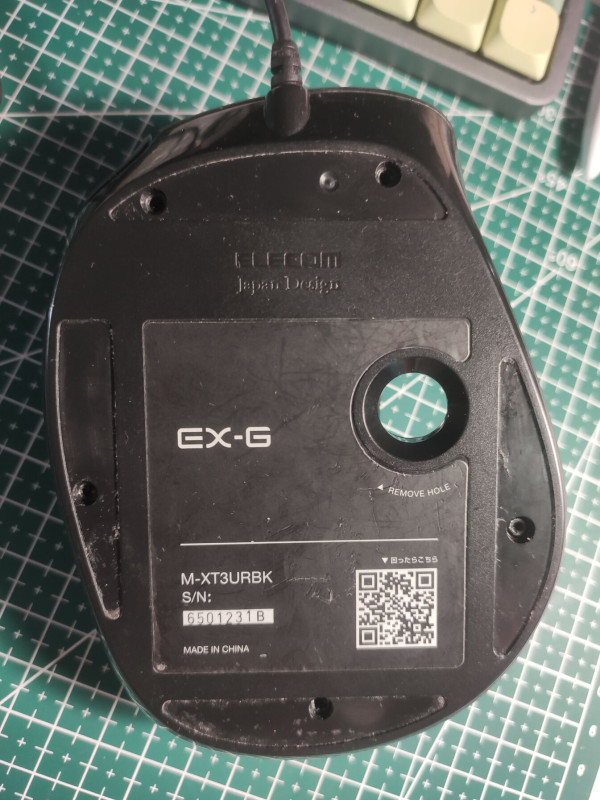

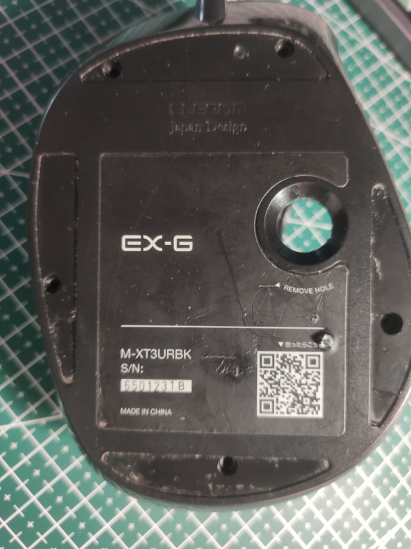

Szervusztok!
Elecom M-XT3URBK vezetékes trackballban szeretnék kapcsolókat cserélni.Hogy a fenébe lehet ezeket felnyitni?!
Kiszedtem mind az 5 csavarját amik a gumitalpak alatt voltak, de egyszerűen nem tudom szétpattintatni... olyan, mintha tartaná még csavar, de sehol sem látok erre utaló külső jelet. -

Én voltam a hülye...
Könnyű véletlen megnyomni a görgőt, ami miatt belefutottam olyan középső egérgombbal elérhető funkciókba, amiket nem ismertem, pl. Firefoxban az egérmutató alatti böngészőfül bezárása (azt hittem véletlen rányomtam bal egérgombbal a fül bezárása X-re), és a középső egérgomb kattintással elérhető 2 vagy 4 irányú görgetés valamiért egy csomó alkalmazásban ki van kapcsolva alapértelmezésként (ezen sokkal kényelmesebb azt használni, mint a görgőt, M575-nél viszont nem használtam).Szóval ja, pengwin nem lenni okos madár.
