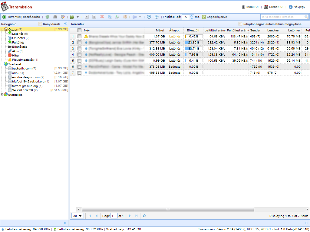

Közben eszembe jutott, hogy van screenshot a tegnapi próbálkozásról, azt tettem be az asusrouterforum posztomba, és azon is tölt fel éppen...
zambozoli
#4632
Az is 2.84, a kép alján státusz sor, közepétől kicsit jobbra.
De persze elhiszem én, hogy nincs azzal gond, bizonyára később, vagy több torrenttel az is fog seed-elni!
