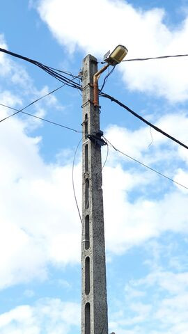

Én is, de mégsincs errefelé ilyen szerelő csapat, hozzánk is több mint 300Km-ről jöttek...

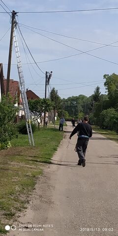

Nálunk, ha jól emlékszem május elején kezdték, valamivel nagyobb település (kb 6000 lakos).
3 részre van oszta a város, az első rész július eleje, a második augusztus eleje, a harmadik pedig szeptember elejére lett készen rendelhető állapotba.
Az oszlopokon lévő dolgokat viszonylag szaporán csinálják.Tehát azt mondanám, hogy 2-4 hónap múlva már rendelheted. Ugye nálatok nagyban függ már az időjárástól is. Hidegben, esőben nem úgy haladnak.
Ez pont a mi utcánk, már a kép készítés előtt csinálták a település többi részét.

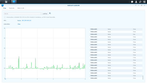

Csináltam egy pár perces pingelést a bix felé.
A csomagom 300/75, teljesen keleten a román határ mellett, BP-től 270Km-re.
Nincs itt semmi probléma, átlag 10ms, 2-3Mbps-os feltöltés a háttérben, illetve a gyerek telefonozik.(#107547): Dehogy, az nem baj, nem érdekel, mindig 280 körül mérek le, fel pedig van hogy eléri a 90-et.
