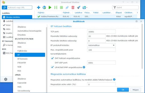

A DS-nek elég csak a TCP port, UDP csak akkor kell ha DHT-ba is akarsz tölteni, de inkább ne tedd.
Automatikus seed induláshoz ezt állítsd be: [kép]
qBitet használnak páran, kicsit át kell írni telepítés előtt. Én DS-t használok így nem tudok tanácsot adni vele kapcsolatban.
Ja, és én a gyári 5000-es portot sürgősen megváltoztatnám valami 20-30.000 felettire, ugyanis az össze hacker palánta, és bot az 5000-es portot keresi a neten. -

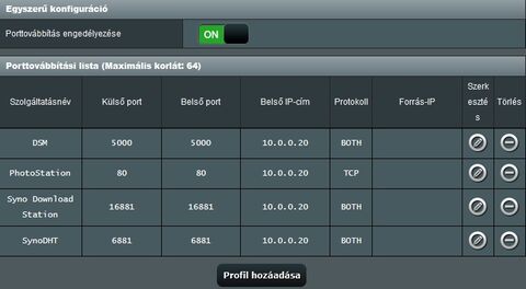

Érdekelne, hogy akinek van szintén Asus routerje és Download Station-t használ, ő hogyan oldotta meg, hogy a letöltés befejeztével automatikusan töltsőn is vissza a torrent?
Upnp és portok be vannak állítva, ennek ellenére nem működik.
A másik elterjedt úgy tudom a Transmission, és Deluge, viszont az egyik legismertebb még a Qbittorrent. Erről ugyan nem találtam közösségi alkalmazást, de pl manuális telepítéssel fel lehet tenni?

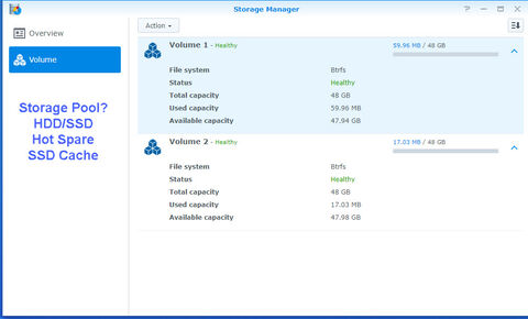

Sziasztok! Elfogyott a tárhelyem, így bővítettem a kötetet a leírás szerint, viszont a 2. disk cseréjénél a hdd meghalt, így inkább visszaraktam a régit amíg megérkezett a csere hdd (kb 1 hónapig ment így). Viszont most hogy beraktam az új hdd-t nem akarja hozzáadni a plusz tárhelyet. Vagy csak idő kell neki?
[kép] -

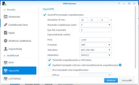

Amennyiben csak biztonsági mentés lenne a kapcsolat oka a két távoli NAS között, akkor nem feltétlenül kell VPN alapú kapcsolat. Persze lehet, nem gond. Ez utóbbi inkább akkor lenne hasznos, ha e mellett lenne pl. hálózati mappa felcsatolás is távoli NAS -ról és az érintett mappákban közös, csoportos munka.
A VPN kapcsolat abból a célból, hogy a távoli helyen levő kamerák tudjanak oda rögzíteni az nem csak a sávszélesség miatt lehet kérdéses (ugyanakkor ez a továbbítandó videó minőségi beállításaitól nagyban függhet - adott esetben 2 db kamera képe jelenthet elhanyagolható terhelést is), hanem amiatt is amennyiben a két hely közül bármelyiknél gond van az internettel, akkor az érintett két kamera le fog szakadni ... Persze az is tény, hogy anyagi értelemben ez lenne a legkedvezőbb.
Alternatíva lehet a plussz licesz vásárlás - ez ahogy írtad is pénzbe kerül.
"C terv" lehetne akár, hogy az érintett telephelyre vesztek egy legolcsóbb másik (akár egy lemezes) Synology NAS -t. Ezzel az adott telephelyen meg is van a 2-2 licensz. Ezen második NAS átszinkronizálná a mentett videó anyagokat a fő NAS -ra (lehet visszirányba is szinkronizálni a másik NAS -ról, hogy még egy helyen meglegyenek a videók) és a "központi NAS" -ról menne backup a távoli másik NAS -ra. A távoli NAS -on ugyanez csak pepitában - azaz az is backup -ot küldene a másik telephely fő NAS -ára.
Előnye a legutolsó megoldásnak, hogy azon a telephelyen nemcsak "offsite" (távoli) backup lenne, hanem helyi is. Egy helyreállás sokkal gyorsabb is tudna lenni akár. Természetesen nemcsak a kamerák képét lehetne ilyenformán biztonsági mentegetni, hanem bármi mást is illetve akár egy valamilyen szintű feladatmegosztást is lehetne tervezni ezzel elosztva az egyéb jellegű terhelést is.
VPN tekintetében javaslom az OpenVPN -re keress rá - akár itt a topikban első körben.
