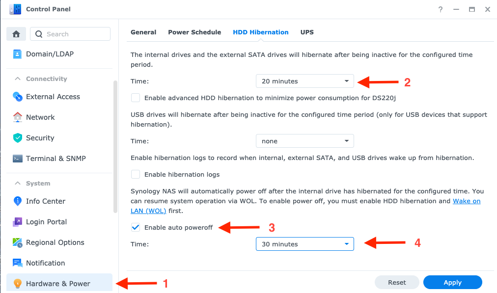

cenzor #69972 üzenetére
Nyugodtan kapcsoltasd le vele mentés után. Nálam úgy van megoldva hogy a bekapcsolás időzített fix időpontban, de a kikapcsolás nem, egyszerűen beállítottam hogy 20 perc tétlenség után állítsa le a lemezeket, 30 után magát a NASt is, ezáltal alkalmazkodik, ha véletlenül hosszabb (vagy rövidebb) a mentés a megszokottnál.

cenzor
Adatmentésre szeretnék használni egy DS118-at, illetve egy WD Red Pro-t. Az adatmentés minden nap automatikusan 1:00-kor indul el és max. egy fél órán belül végez. Ezen a fél órás intervallumon kívül egyáltalán nincs használva a NAS.
A HDD élettartama szempontjából jót teszek neki, ha időzített leállítással / elindítással ki-/bekapcsolom minden nap erre a rövid időre, vagy inkább hagyjam futni 24/7?
Köszönöm!
