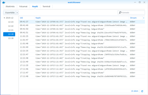

Most jutottam odáig hogy foglalkozzak ezzel a watchtower-el. 2. lehetőséget választottam. Beraktam azt a sort azokba a konténerekbe amit figyeljen és frissítsen, de a logban nem látom hogy valamit is csinálna. Indítás után ezt az egy sort írja és semmi mást: time="2020-02-21T16:46:57Z" level=info msg="Starting Watchtower and scheduling first run: 2020-02-21 16:51:57 +0000 UTC m=+300.150587505"

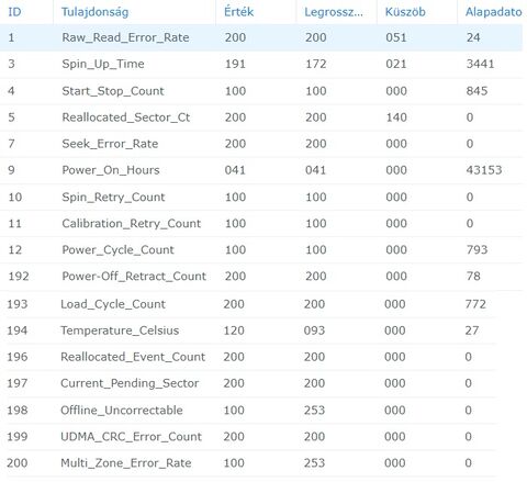

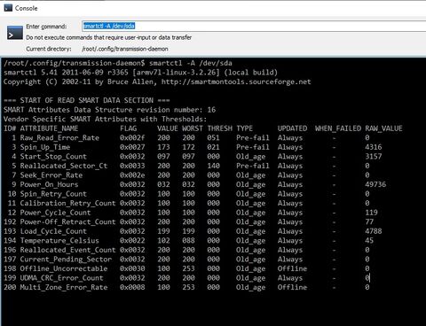

Sima SATA vinyók 30k üzemóra felett bizonytalanok. A jobbak elmennek 40-50-ig, de az már a teteje.
Az enterprise vinyók esetleg 60-80k, de az már ritka.
Szóval az a vinyó letekerte az előírt kilométereket. A megemelkedett spin up time is erről árulkodhat. -

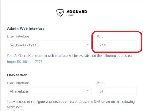

Valaki aki jártas dockerben tudna segíteni? Fel van telepítve az Adguard ami a 8080-as portot használja. Telepíteném a Domoticzot is dockerben, de az is a 8080-as portot akarja használni. --net=host használatnál nem is tudok más portot megadni mert nem veszi figyelembe telepítésnél. De a bridge verzió meg nem működik mert hibákat írt amikor elindult a domoticz, több eszközöm nem tudott csatlakozni hozzá.
Ráadásul régebben a csomagkezelőből telepítve más port volt ami most jó lenne a 8084 meg a 8443 mert azt más nem használja de dockerben nem ezt használja a domoticz jelenleg. -

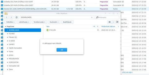

Kis segítség kellene. Úgy jártam, siettem meg öcsémnek akartam vissza seedelni a dolgokat, és hogy ne keveredjenek a cuccok, HOME nevű mappába töltöttem le torrenteket, ami vicces mert se saját file kezelőjével nem látom amit oda töltöttem, se sehogyan, deviszont valahogy seedel vissza. Ez mind szép és jó csak mikor lejár a seed kötelezettség szeretném törölni, de mivel nem tudom elérni sehogy a fileokat nem tudom majd hogy törölni. Próbáltam Download Stationból célmappa megnyitását, azt írja nem létezik. Valakinek valami ötlete hogyan tudom majd törölni a azokat? Esetleg végszükség esetében, ha nem lehet, nasomról beállításokból lehet valami mentést csinálni hogy ne kelljen minden újra beállítani, főként a plex(port forwardolas, vagymi elég nehézkes volt elállítani alapról úgy router is tudja, vagy már a nasnál volt nem emlékszem, nem mai történet) érdekel, többi nem nagyon izgat, mert ami fontos az máshol is megvan. Köszi a választ és bocsika hosszúra sikerült.

Proci85
Sorra írjatok h betojt a diszk, kötet. Ilyenkor nagy segítség lehet, ha a Smart infót (azt a sok soros táblázatot) megosztjatok. Sok hasznos info van benne.
