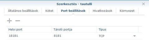

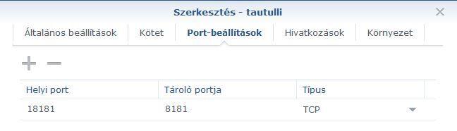

gyugyo79
Sanyi.mTs #59877 üzenetére
Leszeded a tautulli/tautulli:latest-et.
A docker gyökér mappában (Docker telepítésekor létrejön) csinálj egy tautulli mappát. Vagy csinálhatod máshova is csak majd a leírásban akkor helyettesítsd be ...
A Dockerben Kép alatt kiválasztod a tautulli/tautulli:latest és indítás.Tároló neve mindegy (maradhat) ...
Speciális beállítások gombra feljön egy új ablak. Itt az első fülön az automatikus újraindítást bepipálhatod de nem fontos.

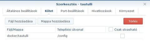

Kötet fül :
Mappa hozzáadása és betallózod a dockerben létrehozott tautulli könyvtárat.
Telepítési útnak meg beírod, hogy : /config
Így a docker/tautulli mappában ott lesz minden ami a konténert /config jában van.Port-beállítások :
Beírsz egy másra nem használt helyi portot (lehet a 8181 is) Amit beírsz azon fogod elérni a tautulli webes felületét. A példában a képen 18181 -van.Környezet :

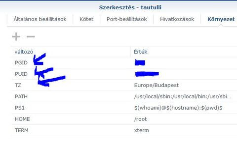

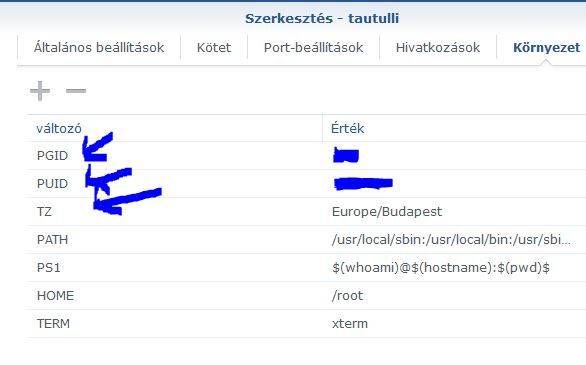

Fontos a jóPGID=<gid> PUID=<uid>
Ezt itt írtam
meg a TZ megadása :Ennyi-> Alkalmaz -> konténer elindít.
A http://<nasipcime_pld:192.168.0.1>:18181 -en egy böngészőbe elindul a beállítása amin szépen végig mész és ennyi.Ha távolról is el akarod érni akkor állíts be egy fn/ jelszót és rakd be fordított proxy mögé vagy nyisd ki és irányítsd át beállított portot (példában 18181) a NAS-ra.

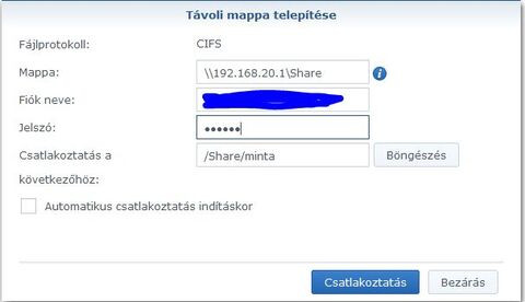

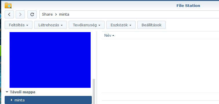

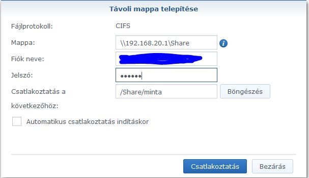

gyugyo79
gyugyo79

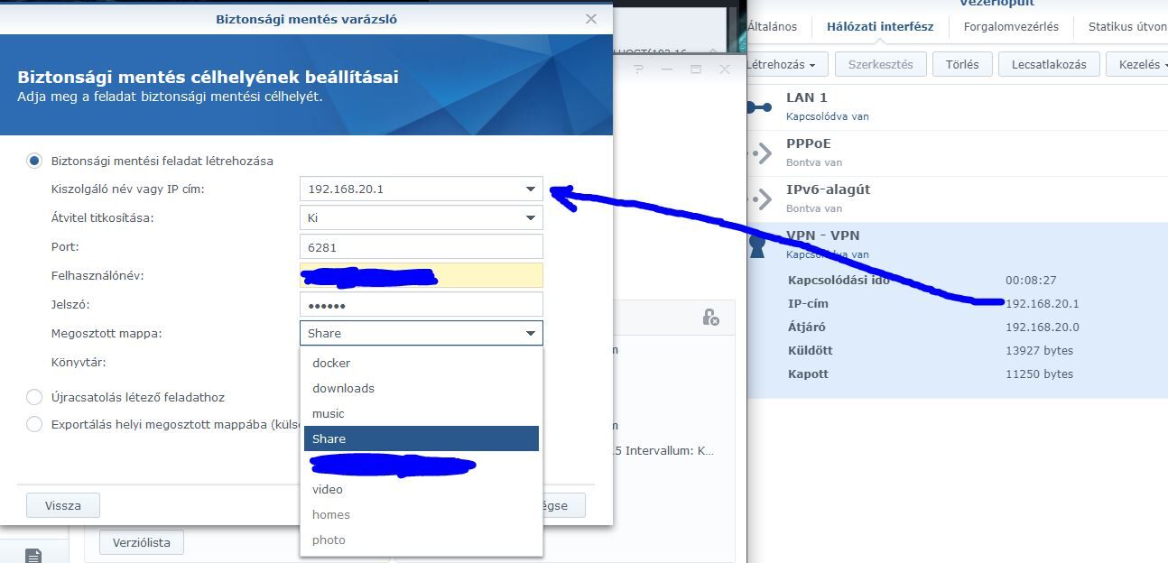

Parson #59856 üzenetére
VPN = Virtual Private Network (Virtuális magánhálózat)
A 2 eszköz közt létrejön egy "alagút" és ezen belül lokális hálózatként kezelődik minden belső hálós ip címeken érik el egymást tehát pont ugyan úgy el tudja érni az egyik NAS a másikat mint a velük egy hálózaton lévő gépek ....
Ha beírod az IP címet (magától nem találja majd meg! ) és a jó felhasználónév és jelszót akkor a könyvtárakat amibe joga van írni a megadott felhasználónak már listázni fogja és kiválaszthatod azt amibe mentsen. Legalábbis nálam ez így működött mindig amikor be kellet így állítanom :Portot nem kell piszkálni. Feltételezem a HBVault nem került le a NAS -ról amihez csatlakozni akarsz a HB-vel. + ha a NAS tűzfala be lett akárhogy állítva azt aki beállította tudja és ha kell akkor a VPN -n használt ip tartomány engedélyezve lett ..
De akár tesztelheted úgy is, hogy "jól látják" egymást, hogy felcsatolsz egy könyvtárat a FS-ben (Eszközök->távoli mappa telepítése):
Mappa : megadod a mappát amibe mentenél a HB-vel azon a NAS -on amivel csatlakozol
Felhasználó / jelszónál a usert akinek van joga írni/olvasni(akit a HB-ben is megadsz)
Csatlakozás a következőhöz : meg NAS -on amin a HB -t indítanál egy mappát amiben csatolod a teszt erejéig és csatlakozás.
Így létre kell jönnie egy Távoli mappának ... -

No sikerült mindent összehozni, királyság van. Ellenben most magát a VPN kapcsolatot konfigurálnám át a javasolt-ra, mire mit ir ki ez a tetves? Nyissak ki ehhez ujabb 3 UDP portot... amihez a kiszolgáló személyzet megint nincs a NAS-nál lévő szgépen, igy megint várnom kell napokat, hogy ezt a lépést meg tudjam tenni...
Parson
gyugyo79 #59411 üzenetére
No most tudok vele ujfent érdemben foglalkozni.
A Hyper Backup (HB) a szerver(1)-en vmiért tehát nem látja a VPN-en csatlakozott kliens(2) NAS-t. Mivel meg kell adni egy portot is a HB-n belül a feladat definiálásánál, igy felmerül a kérdés, hogy kliens(2) oldalon tutira nem kell port forwarding ehhez a VPN-hez??

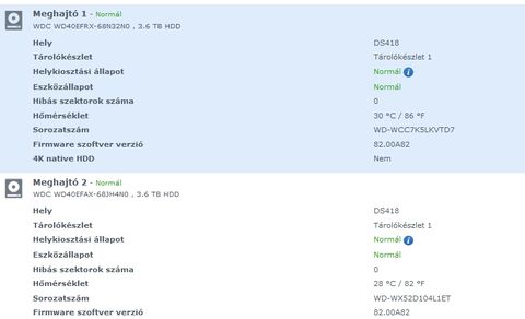

motogprossy
Köszönöm a segítséget, felveszem a kapcsolatot a bolttal, hátha sikerül kicseréltetni.
BullZeye

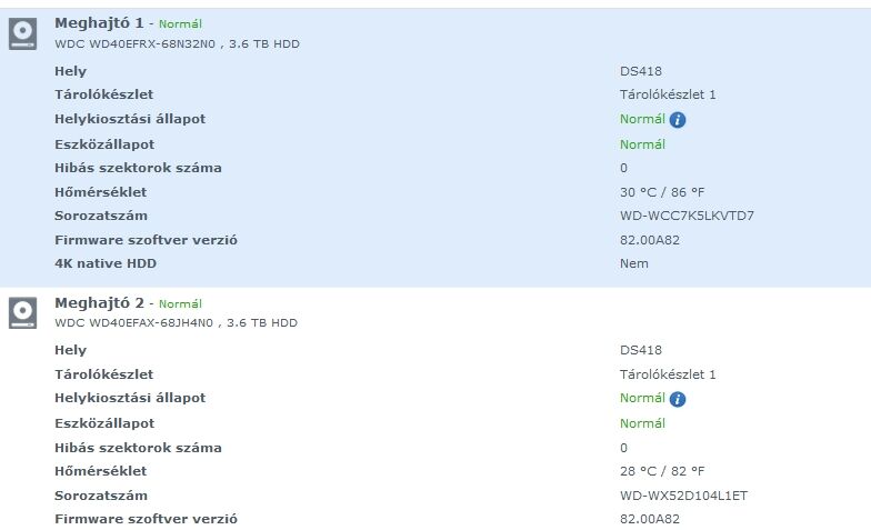

motogprossy #59851 üzenetére
Ezt az okosok megmondják, addig itt egy cikk, én csak azt tudom, ha SMR és CMR vinyókat kevered, nem szeretik a raidet.
EFRX pedig CMR az EFAX pedig SMR, azaz nem fogják szeretni egymást RAIDben.
Ha teheted vidd vissza EFAX-ot, és keress ugyanolyat, ha még kapható.
Nem használhatatlan, de RAIDbe nem lesz jó, örülj neki, hogy még most kibukott a dolog.
Basic kötetben használok EFAX-ot fél éve, gigabites hálózaton nincs nagy különbség, de mikor rendszeren belül HDD-ről HDD-re másol, ott észrevehető (pl mikor torrent letölt, és átmásolja letöltő mappából a véglegesbe)WD-nél 1 hónap után ott tartok, hogy WD60EFAX-ot cserélik új WD60EFRX-re, postát ők állják, és előre küldik a vinyót is.
Csak nem szeretnék Volume 4-et 3 eszközzel, és nem tudom, hogy oldjam meg külső eszköz és plusz 1 HDD nélkül a cserét, hogy a vol 2 az vol 2 legyen új HDD-vel is.
BullZeye

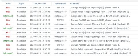

motogprossy #59849 üzenetére
Véletlenül nem SMR HDD-t raktál CMR melé? (épp futó WD RED ERFX VS EFAX botrány)

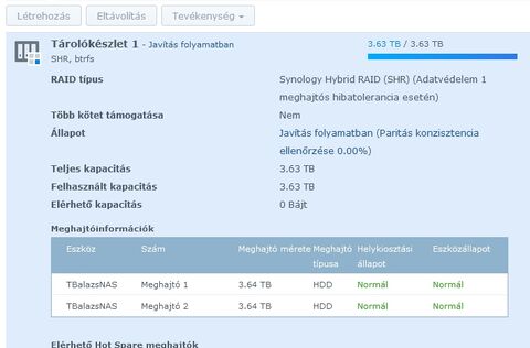

motogprossy
Segítséget szeretnék kérni. Adott egy DS418 NAS. Eddig 1db 4TB HDD volt benne, az egyes rekkben. Most tettem mellé egy másodikat a kettesbe.
Tárolókészlet - meghajtó hozzáadása - elkezdi a meghajtó inicializálását majd 5%-nál hibára kiállt. Azóta javításra tudok csak nyomni, de 5%-nál újra megáll, sípol, és meghajtó2 hibát ír.Előfordulhat, hogy hibás az új HDD?

ha végeztél mindkét cserével akkor látni fogod a lemezkezelőben hogy nagyobb a teljes tárhely, max nincs kiosztva akkor te indítod el hogy ossza ki de tapasztalatom szerint a syno automatikusan kibővíti a méretet( ugyan így váltottam 2*2TB-ről 2*4-re, a második csere után lement a rebuild és kibővítette a teljes méretre.)

Üdv. Srácok helpet szerenék kérni. Van egy 216-os Syno-ba RAID1-be 2 HDD, de kifogytam a tárhelyből. Megvannak az új lemezek, bedobnám, de előtte szét kéne borítani a volume-ot, vagy egyszerűen csak szedjem ki a HDD-ket, be az új töröljem az előzőből maradt cuccokat és építsem fel újra, vagy hogy célszerű?
Ez az SHR még talán érdekes lehet, ennek utána kell olvassak mi is ez és miért is lehet jobb/rosszabb.
Köszönöm

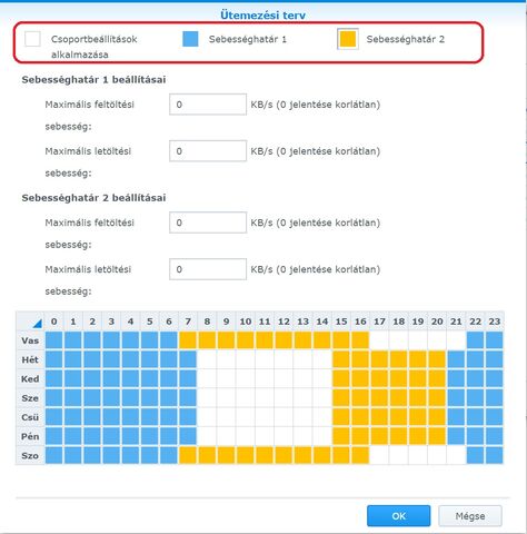

Most ránéztem, hogy ez az igényed volt-e korábban. Tegnap úgy gondoltam, hogy pl. egy gigabit -es emeletre (vagy másik szobába - mindegy) menő uplink miatt lett volna a felvetés. Azaz pl. az emeleten (vagy másik szobában) switch -re kötött sok eszköz/felhasználó -ből nem szeretnéd, ha az egyik "túlzottan" ráterhelne erre az uplink -re és így a többi eszköznek/felhasználónak nem lenne elegendő sávszélje a NAS -ra és internetre ... Egyébként pl. az előző hozzászólásom második bekezdése erre tökéletes megoldás.
Aztán láttam ezen korábbi hozzászólásodat: [link] . Azaz tulajdonképpen egy médialejátszót szeretnél szabályozni - ráadásul időszakosan. Ez a médialejátszó nem Kodi alapú véletlenül? Amennyiben igen, akkor ott megy a WebDAV a korábban leírt korlátozások nélkül (vagy nincs - pl. a file méretes ; vagy nem számít - pl. file lock).
Ekkor ennyivel egészíteném ki a leírtakat. Ebben az esetben nem kellene több hálózati interface és nagyon egyszerűen a #59777 hozzászólásom alapján állítható a dolog. Azaz:
- Felhasználó - Felhasználó fül - adott felhasználóra állás és dupla klikk vagy 'Szerkesztés' - 'Sebességhatár' fül
- Csoport - adott felhasználói csoportra állás és dupla klikk vagy 'Szerkesztés' - 'Sebességhatár' fülItt lehet külön feltöltési és külön letöltési határokat állítani felhasználóra vagy felhasználói csoportra - külön az egyes alkalmazásokra (ez esetben WebDAV) illetve protokolokra. Egyébként érdemes lehet erre a WebDAV -ra külön felhasználói csoportot/felhasználót is létrehozni akár (egyéni mappa elérési jogosultságokkal).
Aztán a 'Testreszabás' gomb és 3 fajta sebességhatárt is tudsz állítani a hét 7 napjára óránkénti bontásban:
- Csoportbeállítás alapján (pl. ezt veszed 0 -nak vag teljesnek, azaz nem állítod a csoportbeállításoknál),
- +2 egyedi beállítást. -
