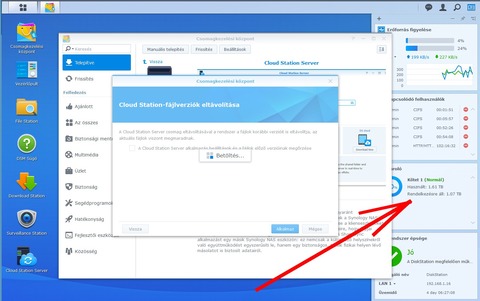

Az oké, hogy ha történik vele valami, akkor felhízik. De ha összesen 3 fájlt csináltam, ami egyébként 3 db jegyzettömb, akkor mitől is hízik fel? Mert hogy 3 hónap alatt párszor változtatok, az oké, de így, hozzányúlás nélkül kissé érthetetlen, nem változik a verzió, a 32 verizó csak lehetőség a majdani visszalépésre.... Már ha jól értem a funkciót. A nagy része fénykép, amihez szintén nincs értelme hozzányúlni, ott figyel a mappában, és ennyi.
És a poén, mint írtam, most csak úgy ment, hogy a fő nason volt a cloud server, a backup nason meg a kliens. Szépen szívta is át a dolgokat, de reggel csináltam egy új jegyzettömböt, és az estig nem frissült a másik nas mappájába, tehát ez sincs így jól, egyrészt ennek gyorsabban kellene mennie, ha csak és kizárólag ez változik másrészt gyakorlatilag sosem ért át minden, mert folyamatosan csak dogozott, dolgozott, harmadrészt a fő nason szaporodott a lefoglalt tárhely. Ehhez képest 2 nap múlva kiderül, mit is tud az rsync.
Rick4

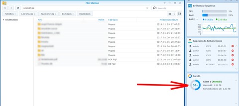

Valami gebasz lesz ezzel a cloud backup-pal, folyamatosan ment és ment, az eredetileg 170GB-os mappáim már 220-ra híztak, majd onnan 240 lett. Letöröltem a programot, mindjárt felszabadult egy csomó hely, és persze még mindig voltak olyan mappák, amik nem voltak szinktonizálva.
Az már csak hab volt a torán, amit írtam, hogy nem akart rendesen menni a két nas között a szinkron, végül a fő nasra tettem a cloud servert, és a bakcuposra a cloud syncet, csinálta is szépen, de 2-3 10KB-os fájl változása miatt minek mentett pluszban még 300GB-ot, ráadásul oda, ahonnan le kellett volna mentenie, érthetetlen...
