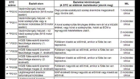

Nekem is egy ideje szórakozik a motorkontroll lámpa. P0420 a hibakód mint sok sorstársnak. Jellemzően autópályázás után( 130-140 km/h ) lakott területen (50-60 km/h) szokott világítani. Kb 200-400 km. Ilyenkor OBD2 adapter és mobiltelefon aplikáció segítségével törlöm a hibakódot és megy minden szépen tovább.
Na de....nem lehetséges hogy valamelyik lambdaszonda mégis hibás lehet, ezért dúsabb keverékkel indít a kelleténél és ezért rázza a kasztnit? Bár, az is igaz hogy ez teljesen random. Nem lehet semmihez kötni, a check engine-hez meg főként nem. Talán mikor az világít még sosem rázkódott.Pjen: Nálad teljesen bizros az a p0031-es kód? Szerelési könyv szerint picit mást jelez mint amit te kigugliztál.
