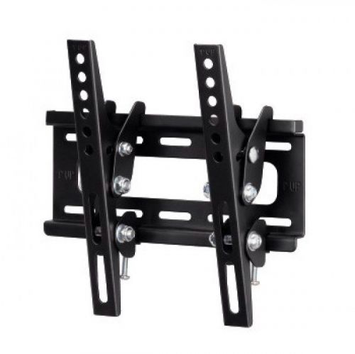

Este kicsomagoltam, és nagy nehezen kalandosan beüzemeltem a TV-t. A régi TV falról leszedésével szenvedtem vagy 2 órát mire találtam megfelelő kulcsot, valami imbusz forma volt lukkal a közepén...
Első körben ráraktam a szekrényre a masinát, sérülésmentes volt a dobozon belül.
Viszont akárhogy nézegettem fogalmam sincs, hogy a túróba fogom tudni felrakni a jelenlegi tartómra, ami dönthető, és ez fontos lenne számomra.Ilyesmi tartóm van, van valakinek ötlete, hogy tudnám rászerkeszteni a TV-t?
A legókkal amiket adtak hozzá sehogy nem jön ki. -

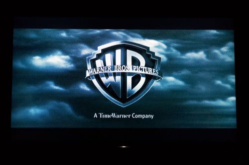

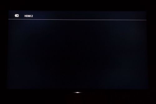

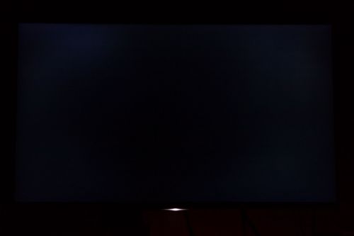

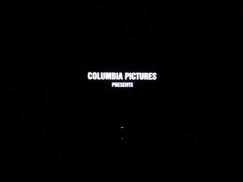

Köszi a fotókat. Dettó mint nálam (mármint én is így látom, még ha a képeim ezt nem is adják vissza) - full fekete képeknél a szélek mentén van ez a sávos bevilágítás, viszont videók sötét jeleneteinél egyáltalán nem zavaró. Közben én is igyekeztem készíteni pár képet FHD filmek közben is - az eredmény szerintem nem vészes, sőt.
(#13632) B-L-A-C-K: Neked is köszönöm! A LED-es topikban válaszoltam.
Alx.Mercer
Alx.Mercer
#13631
Lejárt a szerkesztési időm...

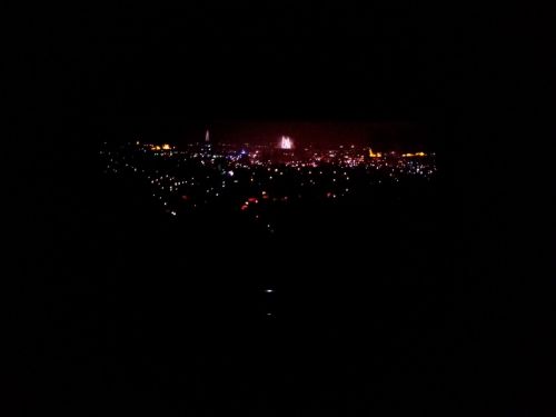

A lefotózott típus az 50W828B. A fenti képek nálam egy kalibrált LG monitoron nagyjából ugyanúgy néznek ki, mint ahogy a szemem látja a tv-n. Van némi világosodás a sarkok felé haladva, de én nem mondanám túl zavarónak. Film közben még a sötét jeleneteknél sem nagyon vehető észre.
Az igazsághoz hozzátartozik, hogy a képek fali állványra szerelt állapotban készültek, kb 20 fokos döntéssel. Ha nem az állványon van a tv, hanem a földön és a talajra merőlegesen áll, akkor szinte teljesen homogén a feketéje! Nagyon keresni kell az eltérést még úgy is, ha lehasalok és pont középről nézem.
(#13632) B-L-A-C-K: Azért raktam OFF-ba mert azt hittem, hogy mire feltöltöm újra a képeket, addigra lejár a szerkesztési időm... A záridő beállításokkal játszottam egész addig, amíg olyan nem lett, mint ahogy a szemem látja.

Ha a szemeddel is úgy látod ahogy a képen van, akkor szerintem semmi baja. Amit leírtam neked a LED TV topikban, jól igazolja a láttok is, azaz filmnél pl teljesen jó (persze ha úgy is látod ahogy ott van, mert a kép nem adja mindig vissza valóságot, mármint záridő függő).Amúgy nem kell OFF-olnod, ez témába vág.Ja most nézem összekevertem az avatarotokat (zolee3000 avatarával)...

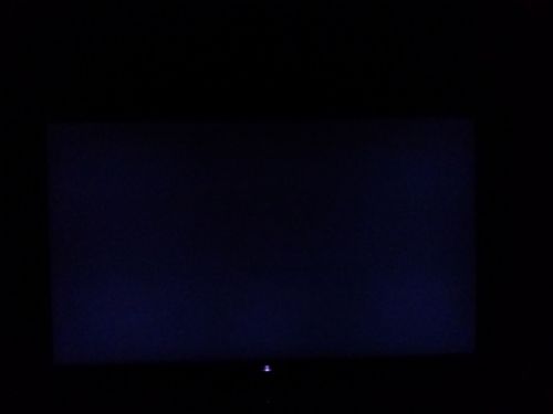

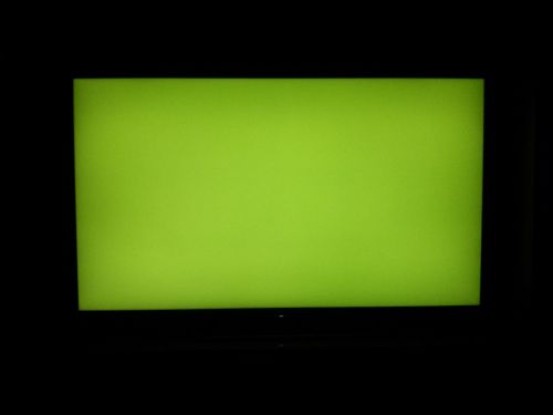

Nekem 50w829b van és nálam is észrevehető hogy nem homogén a fekete. Egyéb baja (sávok, csíkok, foltok) szerencsére nincs.
Ha hazaértem akkor csinálok róla pár képet állványról és belövöm úgy hogy pont olyan legyen mint ahogy látom.
Maga a látvány nem zavaró, inkább csak a tudat hogy "ott" van. -

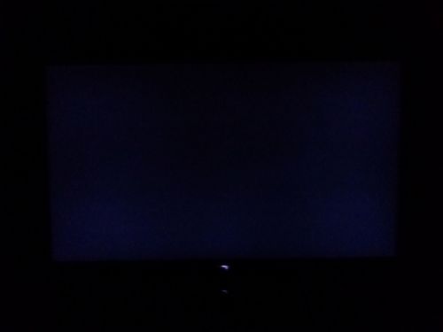

Hát ennyire én nem vagyok képben a fotózást illetőlen, mindenesetre szabad szemmel olyannak látom a full fekete képet, mint amilyennek korábban posztoltam: a sarkokból kiinduló nagy területű fehér foltokkal.
Malachi Az nyugtalanít, hogy a beüzemeléskor az első napon még nem volt ilyen felhős, csak a bal alsó sarokban volt egy kis bevilágítás, most meg már majd' az egész képernyő foltos, tehát két nap használat alatt romlott a helyzet. Egyelőre mozgóképeknél még kevésbé észrevehető, de mi lesz, ha ez a dolog tovább eszkalálódik?
lexter00: Igaz, hogy nekem nincs olyan összehasonlítási alapom ha LCD-kről van szó (plazmához vagyok szokva), de elég sok tesztben dicsérték ezt a típust a kép homogenitása miatt, ill. hogy a tipikus LCD-betegségek visz. minimális szinten jelentkeznek. Ezért is vettem ezt a drágább Sonyt, és nem egy olcsóbb Samut. És valóban, kezdetben nem is volt ennyire rossz a helyzet, csak mintha az első pár nap működés hozta volna ki/erősítette volna fel a hibát. Ez furcsa, de ha nem romlik tovább, akkor azt mondod, hogy ez még belefér?
Budapest-vidék viszonylatában elég nagy tortúra ez a visszacserélősdi, ugyanakkor elég drága volt a készülék ahhoz, hogy számba vegyem ezt a lehetőséget is, és ne nyugodjak bele, ha esetleg kifogtam egy hibás panelt. -

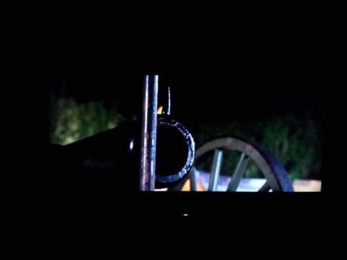

"Műsorok mellett nem igazán volt zavaró, de lehet, hogy csak azért, mert eddig nem arra figyeltem..." - szerintem ez itt a kulcsmondat. Ha rossz lenne, feltűnt volna hidd el. Mindig az négy éves LG monitoromat hozom fel példaként, az csak 22"-os, de szabad szemmel jól látható foltok vannak rajta és nem csak fekete háttérnél... És még azzal is együtt tudok élni, bár nem szívesen. Érik egy Dell már régóta.
Alx.Mercer
zolee3000
#13611

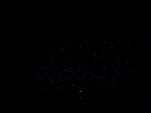

Mivel a mobilodban nincs teljes kézi üzemmód (manual) mint a komolyabb fényképezőgépekben ezért az automata dönti el, hogy milyen záridőt használ.
Ha teljesen fekete a téma amit fotózol, akkor a záridőt extrém alacsonyra állítja, amitől a világosabb részek még világosabbak lesznek (ettől a halovány foltok jobban fognak látszani.)
Ha azonban a kép közepén van egy fehér felirat és az automata ezt veszi alapul, akkor a záridőt gyorsabbra állítja (mert világosabb, fényesebb a terület ahol a fénymérést végzi az automatika), ettől pedig sötétebb lesz a kép és a halovány foltok sem fognak annyira látszódni.Ha ugyanazzal az alacsony záridővel fotóznád a feliratos képet, akkor a fehér szövegeknek izzó fehér aurája lenne.
Ezt úgy tudod megkerülni, hogy ráfókuszálsz a fekete témára, de nem készíted el a képet (exponáló gomb félig lenyom, vagy ha érintőkijelzős, akkor rányomsz a fókuszáló gombra és rajta hagyod az ujjad), majd átváltasz tv-n a feliratos háttérre és exponálsz (benyomod teljesen az exponáló gombot, vagy felengeded az ujjad az érintőkijelzőről) Ilyenkor elvileg ugyanazokat az értékeket kell az automatikának beállítania, mintha tök sötét témát fotóznál, mert a félig lenyomott exponálógombnál rögzülnek a fénymérési adatok.

Köszi, mivel nincs tapasztalatom, minden vélemény nagy segítség.
Sajnos nincs dedikált fényképezőgépem, szóval a mobilommal lőttem a képeket. Műsorok mellett nem igazán volt zavaró, de lehet, hogy csak azért, mert eddig nem arra figyeltem... Amúgy elég sok képet csináltam, a fekete háttérképnél, sötét szobában, ugyanazokkal a beállításokkal, mint a fentieket, mégis közlük sok képen csak a full sötétség látszik, a TV-t szinte nem is lehet kivenni. Ezt mondjuk nem is értem. Gondoltam, túl sötét a környezet, hogy a mobil valami értékelhetőt produkáljon. Ezért próbálkoztam olyan képpel is, amikor minimális képtartalom azért van a képernyőn, de a háttér még mindig alapvetően fekete.
Pl. egy film elején a stáblista egy sora, a háttér viszont ezen nem olyan felhős. Ez nekem kicsit magas.
zolee3000
Sikerült pár képet csinálnom a már említett foltosodásról.
A gond az, hogy egyre rosszabb a helyzet. Az elején igazából csak a sarkoknál láttam bevilágítást, most meg már fekete háttérnél nagyon felhős a kép. Mint mondtam nincs sok tapasztalatom ekkora méretű LCD panelokkal. (nyilván nagyobb panelon a hiba is jobban kijön). A képek alapján szerintetek ez normális vagy cseréltetni kellene? -
