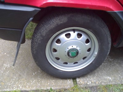

Sanyo91
Hát a jobb kerekem az elenkezo iranyba dol,rendesen a teteje kiljebb van mint az alja es a jobb pont forditva,az alja van kiljebb.
Uj teleszkopok vannak alatta,minden uj es jo az elejen,es mar regebtol esszi a gumit a jobb oldal
