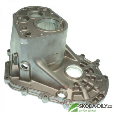

Szóval szerintem gyorsan nézd meg az olaj szintet.De ha erszti az olajat akkor az a rudazat szimeringje miatt ereszti nem a gumiharang kiszakadása miatt.
A gumiharang az csak porvédő az olajat a szimering zárja el. -

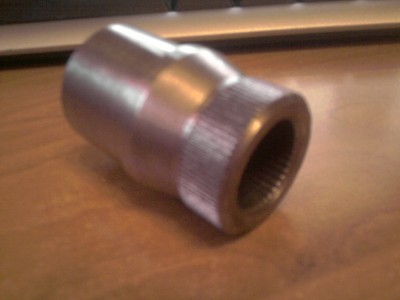

Na erről van szó, ez a kormányagy persely. Ez egy 92-es Polo-é,a Feliciáé ugyan ez csak egyel sürübb a belső bordázata. A belső (a ritkább,nagyobb) bordázat csuszik a Favorit kormányrúdra,a külső(sürübb,kissebb) bordázatra illeszkedik a Felicia kormány! De inkább csak a négyküllőst javaslom beszerelésre! Sok sikert! Majd ha kész, tegyél fel képet milyen lett!

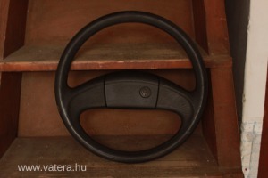

Srácok a felicia kormányagy mennyiben különbözik a favoritétól? Miért nem megy rá a favorit oszlopra a felda kormány? Mit kell beszereznem, hogy jó legyen? Még nincs itt a kormány csak hogy mire készüljek.

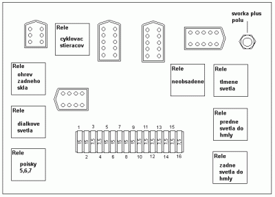

Azt h alig hallhatóan kattog, megértem, mivel a felicia, reléje a biztositékszekrényben van. a favorité, meg a középső légbeömlő alatt. De amiről itt szó van az nem a te favoritod, amo már majdnem felicia. Látom nem túrkáltál még a 90esek elektromos rendszerében ami a 120-as skodrihoz van közel, a tiéd meg a feldához.
Nem ugyan az a meló 90-esen vagy 92, estleg 94-esen. Teljesen más a bisztositékszekrény.
