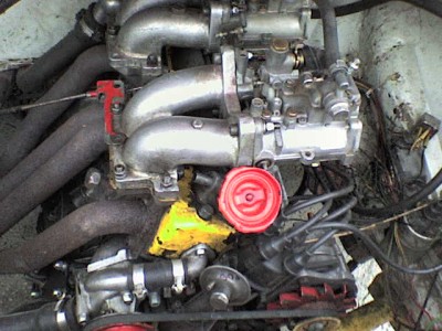

A weber a leggazdaságtalanabb karbi,és inkább Dellortót használok. Nagyon jól hangolható,és a fogyasztás is 7-8 liter körűl van normál használatnál. Mivel a nagy torokátmérő miatt több levegőt tud beszívni,ezért tökéletesebb a keverékképzés,és alacsonyabb a fogyasztás mint 1 karbival.
zjtuning
Nem volt hüvelyezve,sima 130-as blokk volt. De hát nem is a lóerő ami számít hanem a nyomaték. Csináltunk egy turbós favorit motort az is csak 105 Le volt de 158 Nm. Mivel az autózás 90%-át nyomatékból végezzük. A gyorsulás is nyomatékból nyerhető. Azért nem szabad agyonkönnyíteni a motort mert nyomatékot veszít és csak magas fordulaton adja le a nagy teljesítményt.

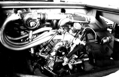

Kisebb fokolású tengellyel nem lehet 100 Le fölé menni és ezekkel a nagy tengelyekkel nem igazán lehet szépen közlekedni mindennapi forgalomba,mert 3000 alatt gyenge mint a harmat. 15 éve építek motorokat versenyre és utcára,és azt mondhatom hogy aki utcára akar motort, 280-as tengelynél nagyobbat nem szabad belerakni.
http://www.zjtuning.eoldal.hu/cikkek/fooldal/autok_alkatreszek_motorok
Ez volt anno a versenyautóm,erős volt,de utcán nem igazán lehetett vele közlekedni,mert a nagytengely miatt állandóan 4000 fölött kellett tartani,hogy haladjon is,és ugye ez az élettartamra negatív hatással van. -

Urak írtam, dupla waber és 4:2:1 es rendszer polírozott leömlő, valamint a lényeg az 1.4-es hengerfej.
De aki akar és tud egy laza turbót is ráerőltethet.
Jó kis csigák vannak amik már egész kis nyomáson is rengeteget hoznak a teljesítményen. -
