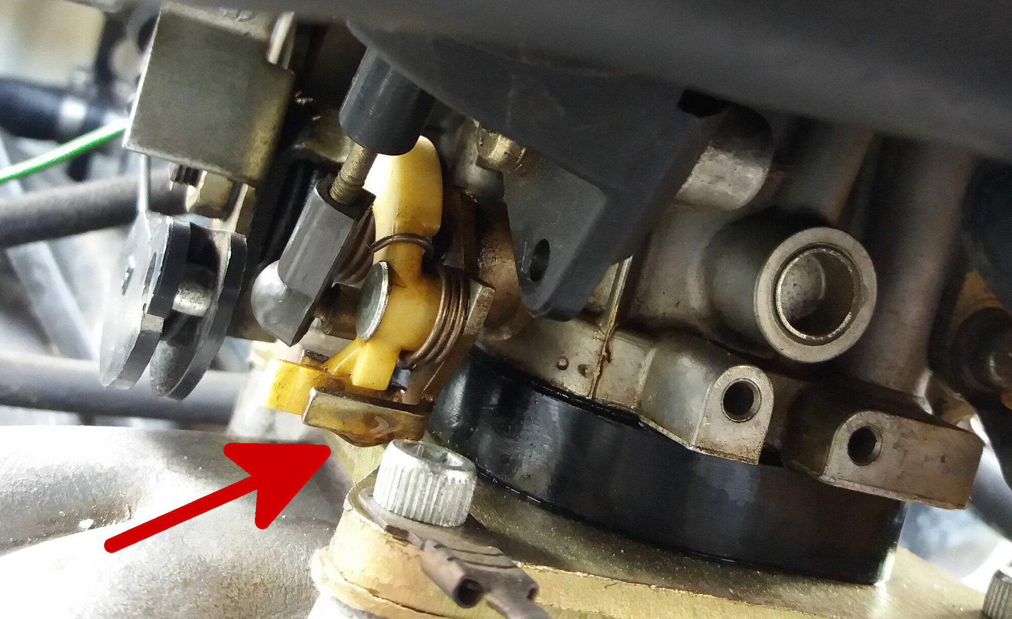

Pár éve írtam itt erről a kettes torokról. Ugyan én akkor ki is kötöttem és ledugóztam a működtető dobot és annak gumicsövét. Mivel sosem nyomom be a gázpedált háromnegyed állásnál jobban,sosem volt kihasználva. Ha meg akkoriban mégis használtam, (hegyre fel) benyelt egy vagon benzint. Országúton, csak sík terepen mindig hatot fogyasztott, de ha sűrűn nyitottom a kettes torkot, akkor a városi nyolcat ette. Ezt, most csak mellékesen írtam,nem követendő példa..
Amennyiben a képen valóban benzincsepp és nem olaj, akkor kiszökik a benzin a tengely és a ház közti résen. Mivel a kettes pill.szelep alatt valóban vákum van, ezért szívóhatásra az egyes torok kimeneti nyílásából a benzin adag egy része áttórlódik ebbe a vákumtérbe(centripetális erő). Majd innen, kiutat találva, a tengely-ház közti résen kiszivárog a benzin. Ezt lehet látni az Y-Z résbeállító idom alján. Valószínű, hogy a kettes pill.szelep teljesen be van zárva, az az, a torok falának van ütköztetve. Mert ilyenkor van ez a vákum, ami a jelenséget okozza. Nem lehet teljes vákum. A tengely túlsó kimenetén van egy kis állító csavar. Ha a pill. szelepet teljesen bezárjuk,akkor ezt a csavart addig kell állítgatni, hogy a pill.szelep ne a torok belső falának ütközzön, hanem a csavar végére. Tehát, zárt állapotban ne érintse a torok falát. Ennek nagyon pici résnek kell lennie.Nálam, ez a csavaron mérve, a pill. szelepnek,a ház falának ütközésekor, fél fordulat befelé. Így van biztosítva az, hogy az így könnyített vákum már nem képes átszívni a benzint az egyes torokból a kettes torok tengelyéig. Egyébként erre rápróbáltam, mert nekem is ugyanez volt a jelenségem: teletömtem a kettes torok pill.szelep feletti teret papírzsebkendővel. Hermetikusan elzártam, az az teljes vákum keletkezett az alsó részben. Mentem vele egy-két km.-t és csurom benzin lett a papír, a tengely oldalán is kifolyt a benzin a talpra. Tehát, emiatt is kell, hogy az állítócsavaron ütközzön fel zárt állapotban a tengely.
Beállításánál le kell venni a karbit-könyv szerint-,de nem kell, mert ha teljesen kinyitom a szelepet és megtartom így,akkor egy hosszabb, vékony hegyű csavarhúzóval hozzá lehet férni. Lehet hallani fűlre,hogy milyen hangja van, mikor hírtelen ütközésre zárom a tengelyt. Ha tompa, akkor a ház falának ütközött, ha meg fémes,az a csavar hegye.
Vigyázni kell, mert ha nagyobb ez a hézag,mint a csavar max.fél fordulata, akkor itt már annyi fals levegőt szív, hogy egyenetlen lesz az alapjárat. -

Most viszont egy újabb hiba aggaszt. A karburátor 2-es torok működtetőkarján látok benzincseppet. Ha jól látom, a fojtószelep tengelye keresztülmegy a karburátoron. Van ennek valami tömítése? Mintha innen szivárogna.

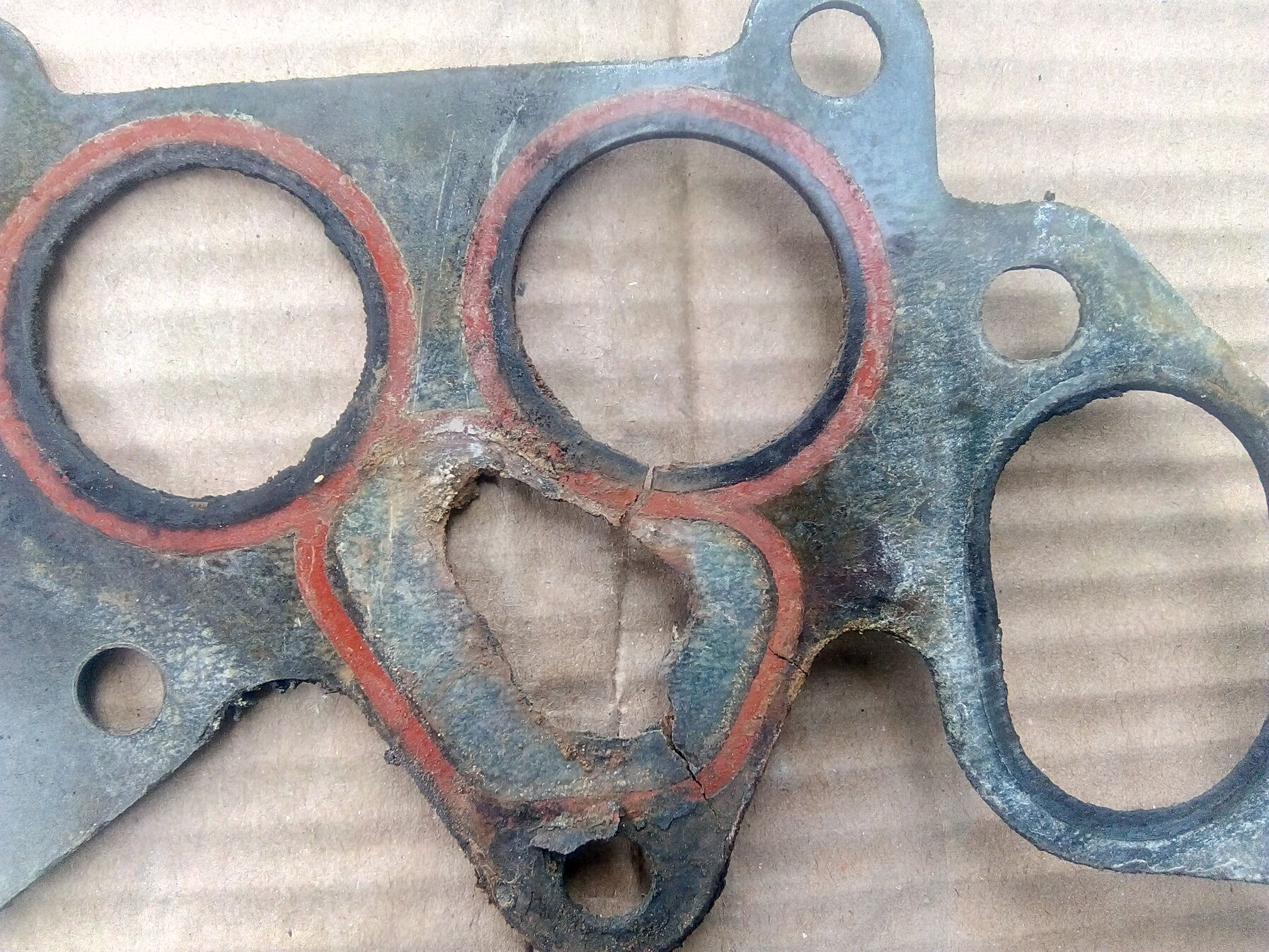

Bingó! Ez az 1000 ft- os sortömítés szivatott halálra. Elfelejtettem fotózni, holnap pótolom. Közbe kiderült egy kis karbi gumitalp csere . Jön ez egymás után..,...

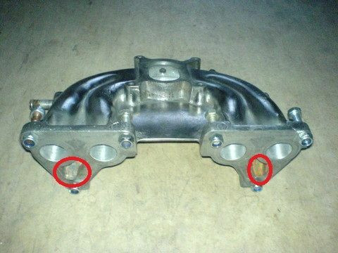

Generátor alatt a burkoló lemez le, fém hűtőcső 8 As csavar víz le, és mikor veszed le a szívó csónakot nézd meg hogy belül nem e vizes ott ahol a levegő megy. Mint említettem nekem volt hogy a szívó csonk úgy eresztette a vizet hogy tócsa volt a kocsi alatt. Hengerfej marad, karburátor marad.

Köszönöm! Közbe kiderítettem én is, 1000 ft- vicces ha ez szop@tott.....megyek veszem meg,cserélem ki!

Ha hengerfejtömítés a gond akkor a tömítésen lévő alumínium gyűrű ami a henger persely tetejére feszül lehet látni hol fúj át mert egy fekete folt mutatja. Ha nyomaték kulccsal lett meghúzva és görbe a hengerfej akkor is kizárt hogy minden henger köpje ki a vizet. Ott nem a hengerfej a gond.

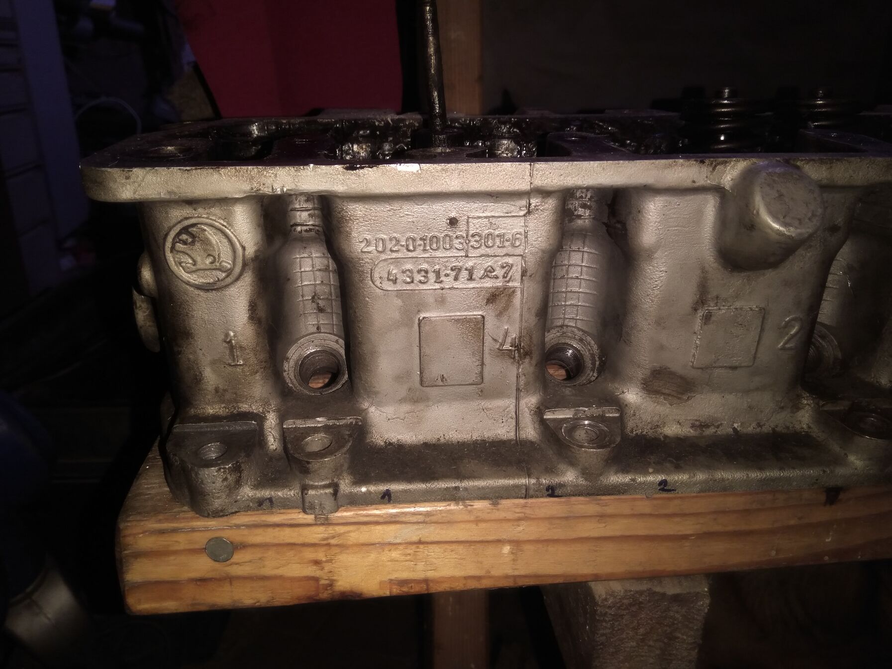

mcfly72
bringasisti #17324 üzenetére
Igen, úgy húztam meg. Csak az a gond ,hogy mikor indítozok bemegy a víz a gyertyák hoz és lefogja az indítást. Utána kiveszem a gyertyákat indítózok ,aranyos kis vízköpőt játszik a kocsi, a gyertyák helyéről szabályszerűen spriccol a víz, 1-4 hengerből jobban mint a 2-3 ból
bringasisti
mcfly72 #17323 üzenetére
Az alumínium hengerfej nem szokott elrepedni, ha el van mégis repedve akkor csak 1 esetleg 2 hengerbe megy víz. A szívó csonk viszont nekem már volt hogy repedt volt és akkor mehet víz a motorban. Hűtő tömítő fél adag és meglátod mit csinál. A hengerfej nyomaték kulcs segítségével van körkörös egymás után kifelé haladva meghúzva?
mcfly72
bringasisti #17316 üzenetére
Kicseréltem a pakolást, de csak nem jó, beindult de a gyertyákat ellenőrizve, víz volt a helyükön.
Ez szerintem hengerfej repedés lesz. Most szereznem kell egy hengerfejet, a jó isten áldja meg! -

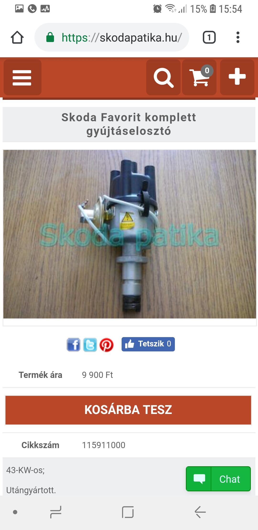

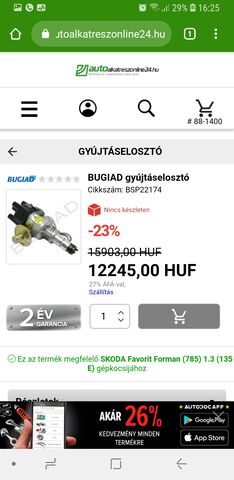

Igen,én is úgy gondolom, valóban az a legkézenfekvőbb, ha szerzel egy bontott elosztót. Aztán vagy azt teszed bele, vagy összelegózod a kettőt.

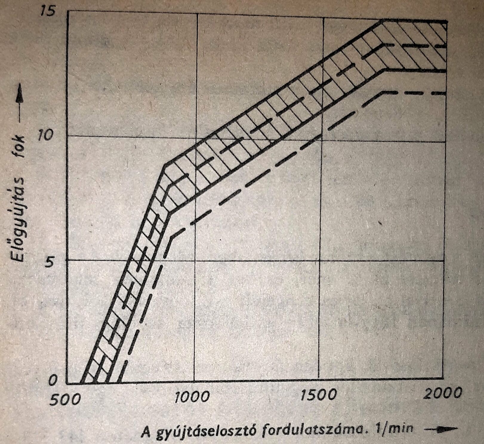

bathoryp
Régebbről megvan nekem a Favorit javítási kézikönyv, jpg formátumban. Elég nagy, nehezen kereshető, mobilon kínszenvedés.
Kicsit kezelésbe vettem. Átkonvertáltam PDF-be, a minőségen optimalizáltam, így csak 64 MB lett a mérete. Ráeresztettem szövegfelismerést, így a szöveg kereshető, másolható. Ezután megszerkesztettem a tartalomjegyzéket az eredeti alapján, PDF könyvjelző formájában. Így egy kattintással a kívánt fejezethez lehet ugrani.
Szóval: letölthető PDF-ben a Skoda Favorit, Forman javítási kézikönyv

bathoryp
bringasisti #17269 üzenetére
Akkor ezt félreértettem. Mindenesetre most rávillogtam még egyszer a stroboszkóppal, így, hogy az eredeti PAL gyújtásvezérlő van rajta, de ugyanúgy ugrál. Emelt fordulaton is. Kb 2000-ig tudtam emelni a fordulatot, afölött már elmosódott a jel, állítanom kellett volna a strobin.
Én továbbra is a kiverődött stiftben látom a bűnöst.
