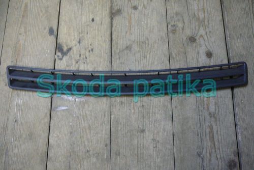

van egy eladó lökhárító merevítőm eladó, ha valakit érdekel, teljesen új.

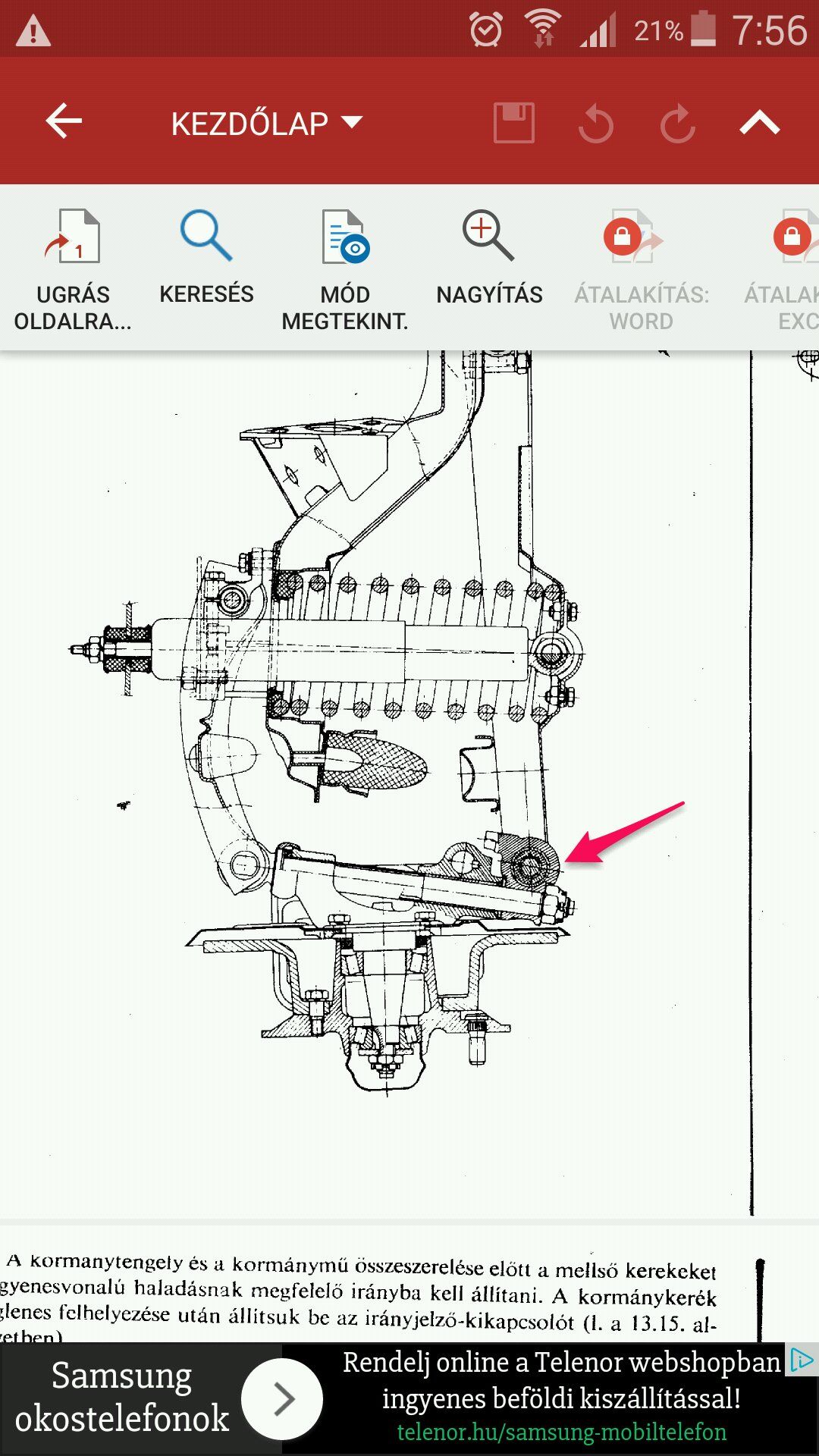

Mágus2 #13314 üzenetére
Na, voltam 50 km-es próbaúton bevásárlással egybekötve. Közben megálltam párszor beállítani a karbit. Most már szépen megy, nem rángat és száznál gyorsabban is tud menni. Csak próbából mentem száz fölött, mert úgy tapasztalom ezek a motorok nem szeretik a tempót, jobb neki a 70-80-90, a motor is csendesebb akkor. Úgy vettem észre ezek a 120-as motorok nem túl pörgősek, viszont nyomatékosak.
Köszönöm a segítségeteket!
Ha már ilyen sokat segítettetek, lenne egy utolsó kérdésem az első felfüggesztéssel kapcsolatban. Nemrég a kormányművön kellett állítanom, hogy kisebb legyen a holtjáték. Fogasléces a cucc. Úgy állítottam be, hogy kitekert helyzetben ne szoruljon, de középen se lógjon annyira. Emellett a bal függőcsapszegem is lóg, már 10x zsíroztam és utána húztam, de már az sem segít, megint lóg rendesen. A kormány holtjátéka sokkal kisebb lett, de ha egyenetlen, hullámos felületű úton megyek, néha magától kitér a kocsi eleje. A kormánymű belsejébe nem látok bele. A külső kormány gömbcsuklók nem lógnak, nemrég cseréltem.
A függőcsapszeg okozhatja ezt, vagy a kormánymű fogaslécei végén lévő gömbcsuklók lóghatnak?

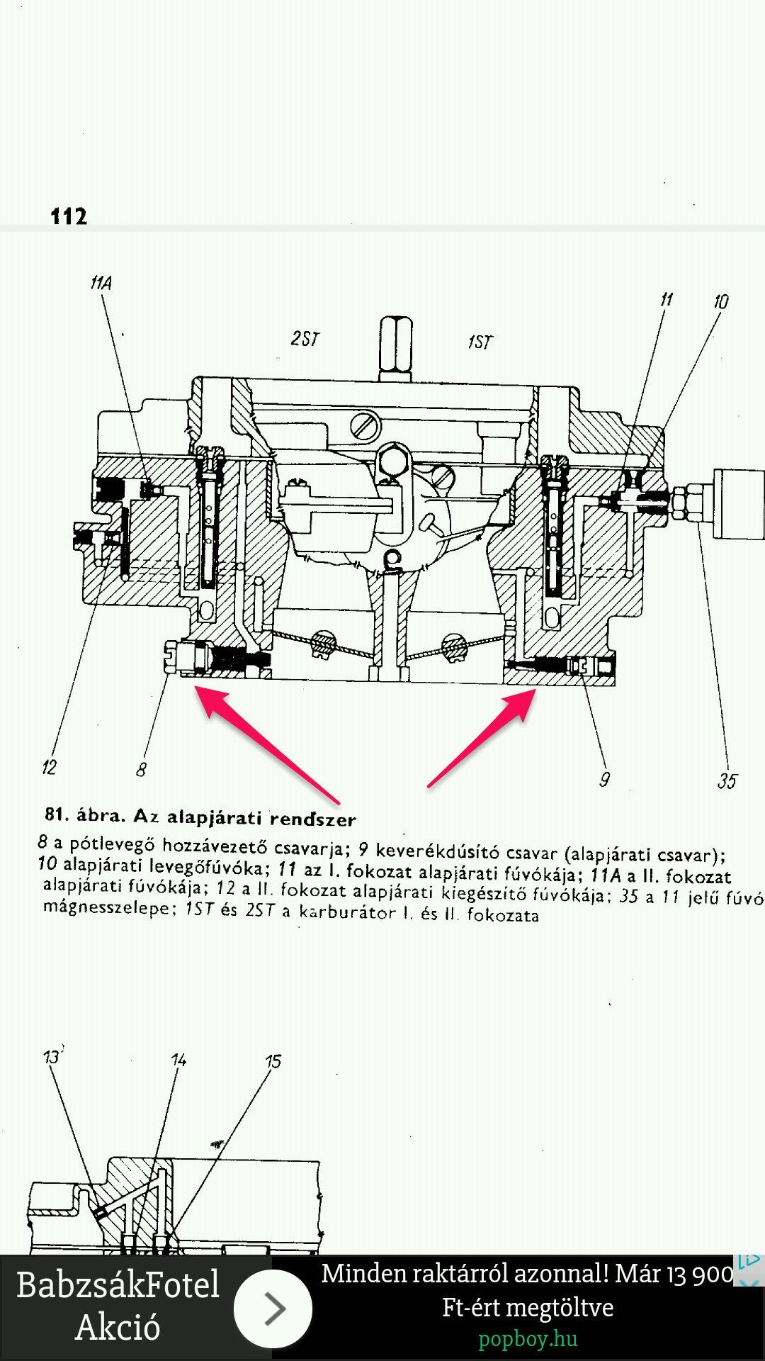

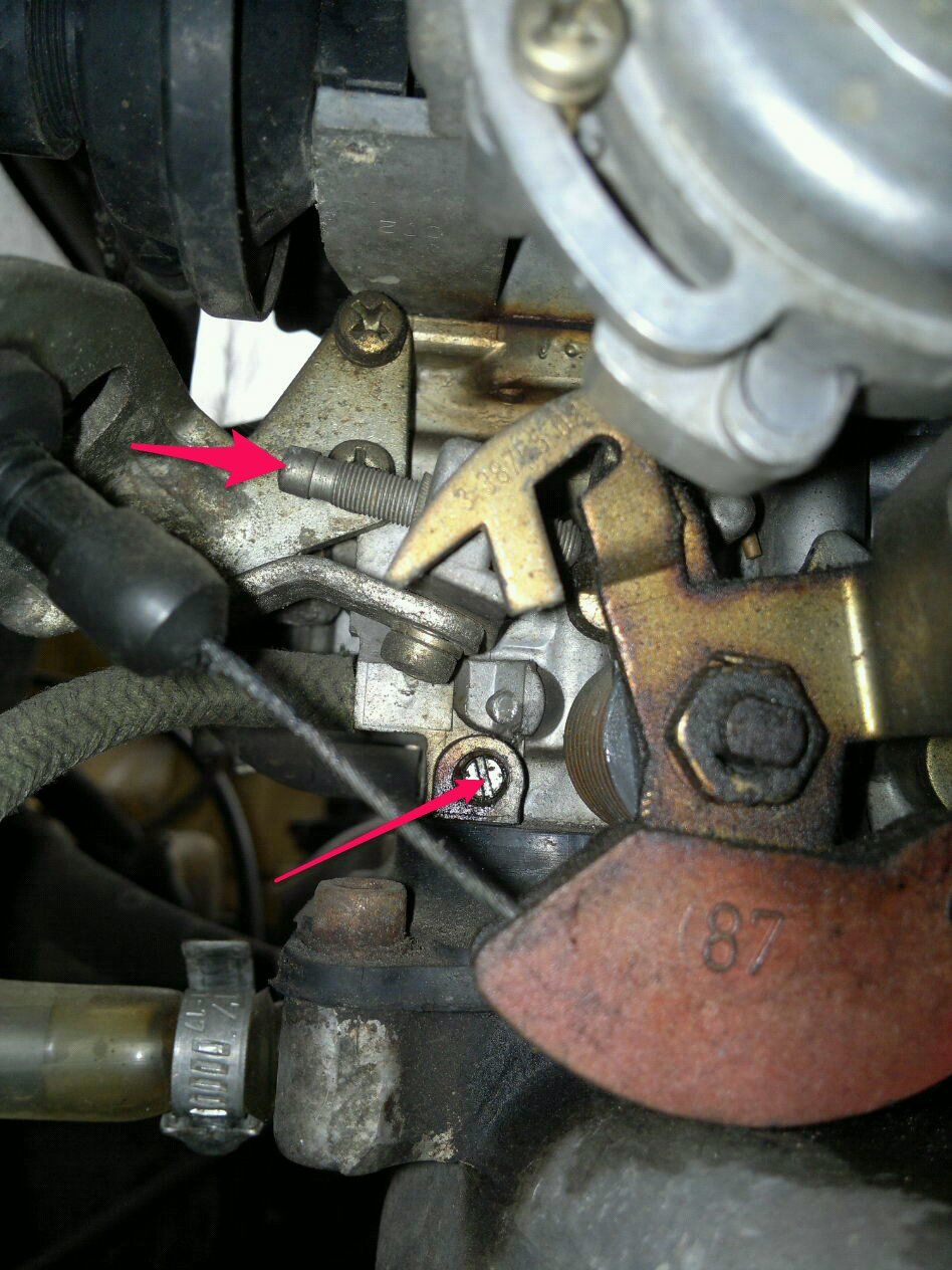

#25529296 #13311 üzenetére
Jó volna indikátor órával az értéket hozni. A pillangó szelep beállítása után a megjelölt két csavar játszik. A pót levegő segítségével alapjáratot csinálsz, és az üzemanyag csavar segítségével a legnagyobb fordulatot megkeresed. Ekkor ha növelni vagy csökkenteni akarod a fordulatot a levegő csavart tekered, majd a benzin csavarral a legnagyobb fordulatot választod. Legvégén a keverék képző csavart úgy állítod hogy abban a szűk kis tartományban ahol a fordulat a legnagyobb addig tekered kifelé hogy épp hogy ne kezdjen csökkeni a fordulat -

bringasisti #13309 üzenetére
Már agyba lövöm magam a kocsitól! Tegnap úgy ment mint még soha. Egyenletesen járt és jól húzott.
Tegnap csak egy kicsit állítottam a benzinszinten, gyakorlatilag oda, ahol évekig volt. A pillangó szelepeken egy negyed fordulatot zártam, hogy kissé alacsonyabb legye az alapjárat. Semmi máshoz nem nyúltam és most nincs alapjáratom és szívatóval úgy pörög a motor, hogy majd szétesik. Éjjel egyik szoptam vele! Visszaállítottam a benzin szintet oda, ahol tegnapig volt, de semmi változás. A pillangókat visszanyitottam a tegnapi állásba, de semmi. Szívatóval pörög nagyon, de anélkül leáll.
Már négyszer levettem a karbit és vissza, hogy átnézzem, de semmi hibát nem látok. A talpnál sincs fals levegő és a fedéltömítést is újra cseréltem. A szívócsonk is fel lett csiszolva és a fékrásegítő gumicsöve is ki lett cserélve.
Mi történhetett?
