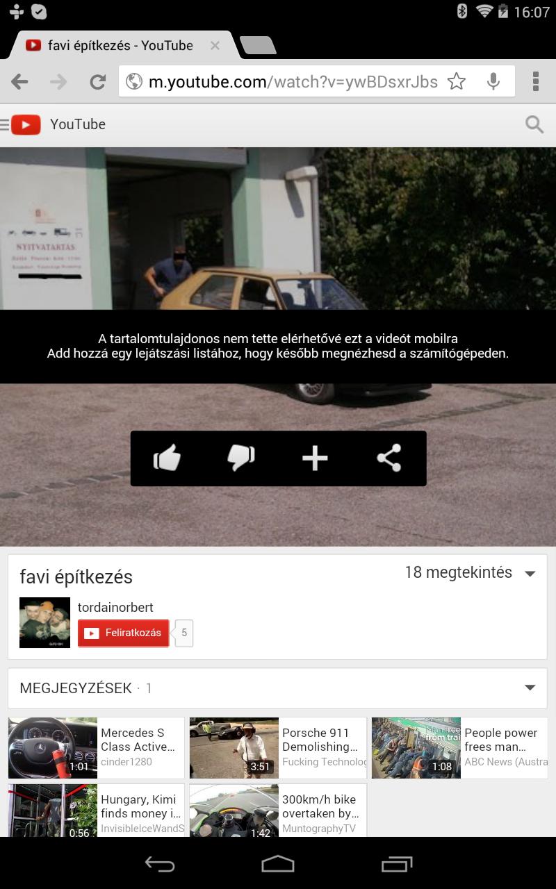

wladymir
Csináltam videót a felujításról,ha valakit érdekel.
Hozzáteszem,hogy szinte mindent most csináltam életemben először,ennek tudatában fikuszolniKöszönöm.
http://youtu.be/ywBDsxrJbso -
