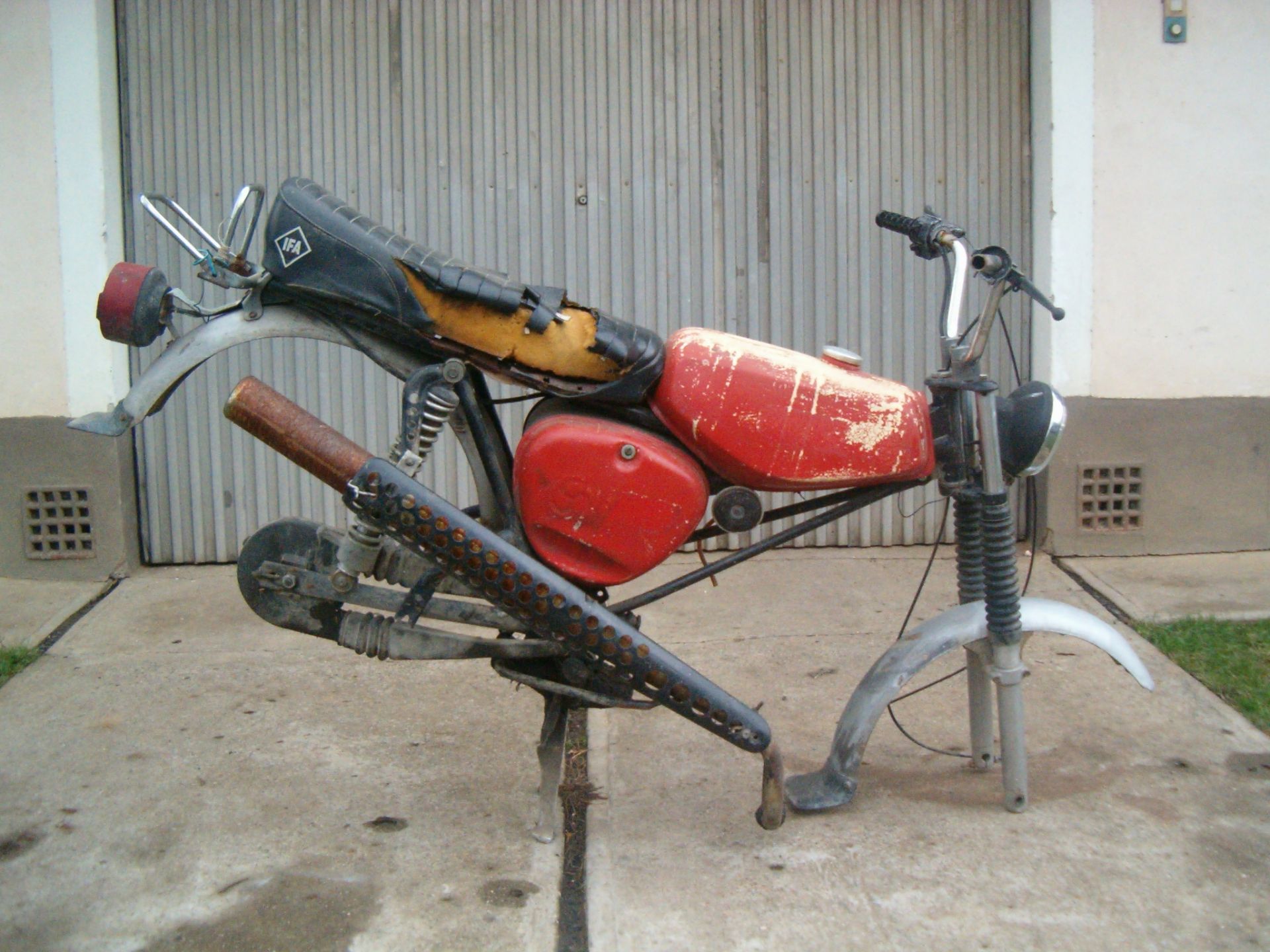

perge666
Halihó.
Látom nem pörög a fórum,nem motoroztok??Ma egy ismerősöm lehozott hozzám egy fellelt állapotú S50-es simsont,itt is hagyta......
Volt benne majdcsak 2liter benzin,de tiszta büdös volt,az első dolgom volt hogy leengedtem,a 2 szűrőböl az egyiket ami a tanknál van kitakaritottam,a másik ami a karbinál van azt ellöktem.
Feltankoltam friss benzinnel,természetesen 1:40-es keveréket használtam,benzincsövet lecseréltem,karburátort kitakarítottam,légszűrőt is kifujkáltam.
Gyertyát kivettem megnéztem a Yamaha DT-mben hogy jó e,kifogástalanul működött vele.A szimón nincs berúgókar mert a tengely szét van kopva,próbáltam rábarkácsolni egyet,de 2-3 rugás után nem jön vissza.
Sajnos szivató sincs rajta,a helye be van dugózva.Próbáltuk sógorommal betolni,nagy nehezen beröffent,de nagyon hamar le is fulladt.
Többször is beindult,2X tudtam vele menni az udvaron 1-1 kört,de nem igazán bírt menni meg fulladt.Mit tudnátok tanácsolni mit próbálgassak állítani rajta vagy mit nézzek meg?
Az oldaldeknit levettem,de a lendkeréknél nem láttam a megszakítót..........a kondit azt megtaláltam.
A karbinál is a levegőcsavart először betekertem teljesen majd 2 fordulatot ki,az alapjárati csavaron meg befelé tekertem sokat,amíg a rugó még nem feszül.Remélem tudtok tippeket adni.
Ja a kipufogó valami rezor féle és olyan tompa hangja van,remélem nincs eldugulva,mondjuk füstöl......

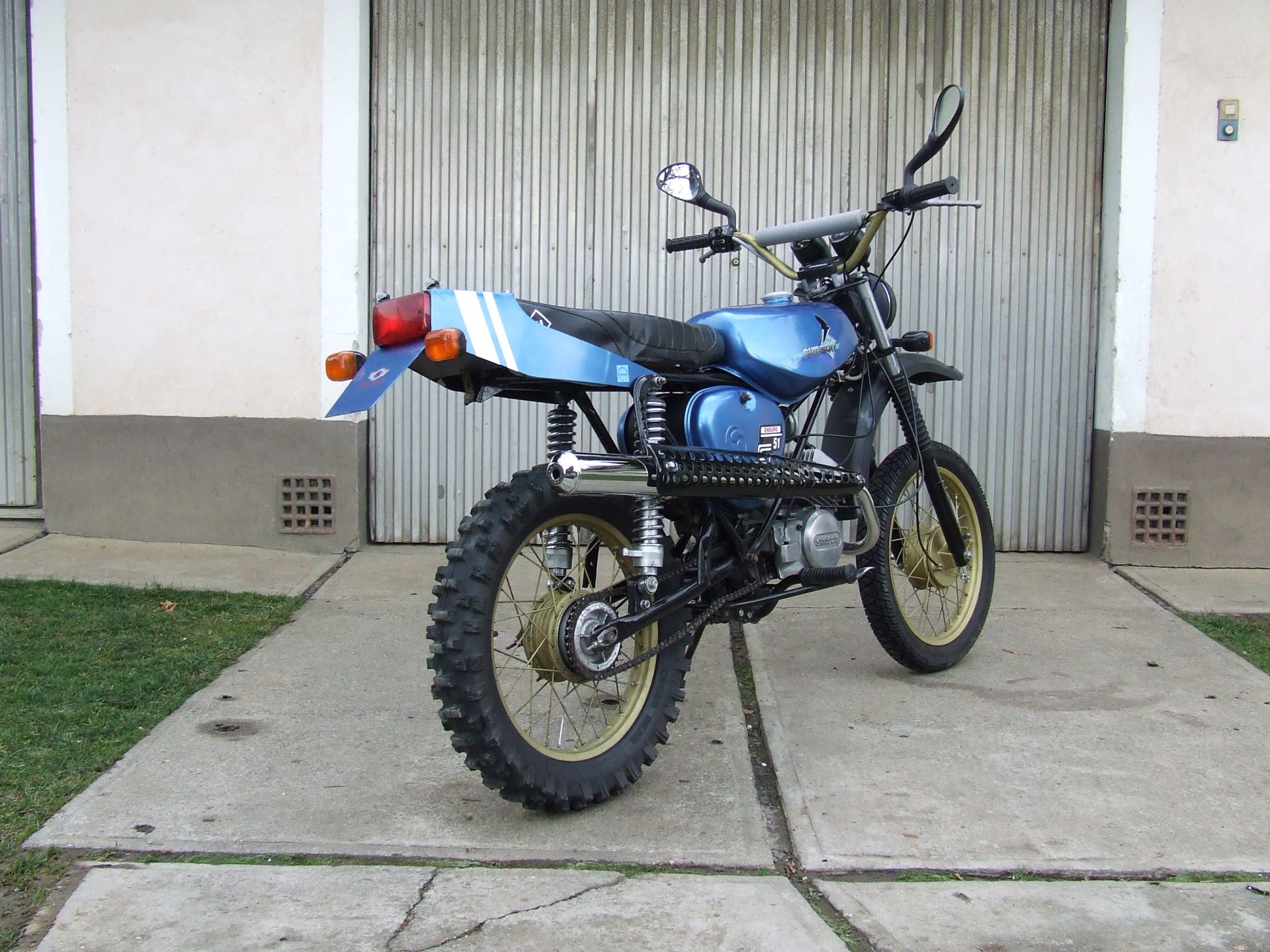

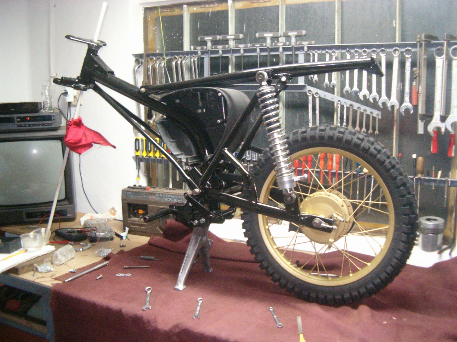

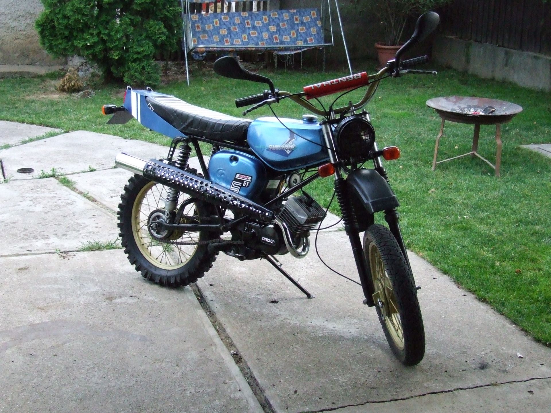

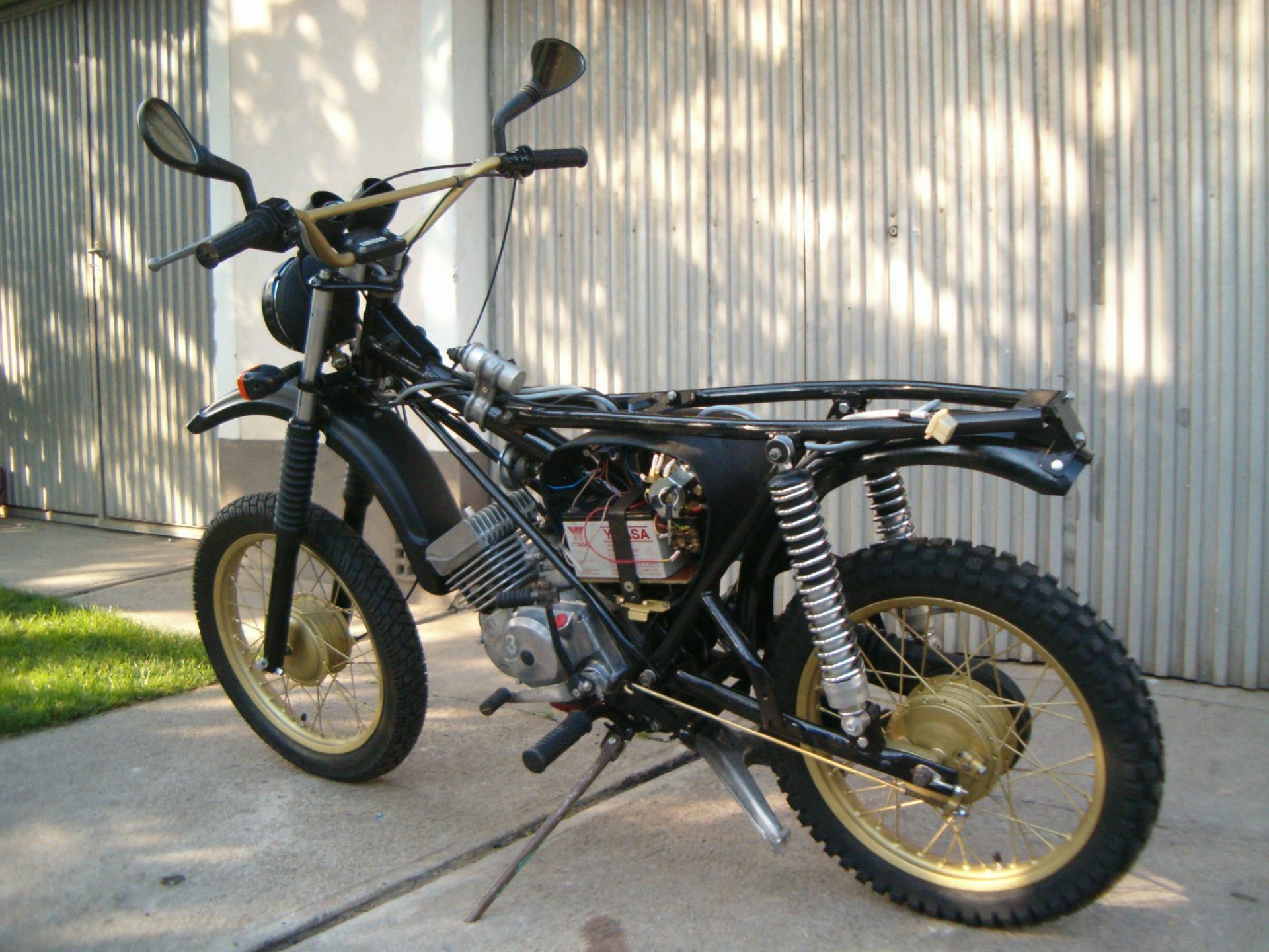

#81556480
Á emberek, én nem is tudtam hogy van ilyen topic
érdekel titeket egy felújítás előtte/utána fotó ?
