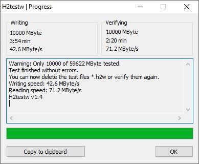

Rodzser Mór #4312 üzenetére
Teljesen felesleges tele írni bármivel is, elég csak a h2testw program! ☝️
h2testw program:
A hamis vagy hibás SD-kártyák, pendrive-ok ellenőrzésére jó program, ami teleírja a pendrive – rendszer felé mutatott – kapacitását, majd vissza is olvassa a tesztanyagot, ezzel ellenőrizve a helyes működést.A komplett ellenőrzéshez (az angol nyelv beállítása után) kívül csak a Write + Verify gombot kell megnyomni. Az adatokat természetesen érdemes a futtatása előtt lementeni a pendrive-ról.

Rodzser Mór #4309 üzenetére
h2testw programot mindenképp tolj vele.
Az ajánlott! -
600 megabájtot bármelyik fake kártyáról vissza lehet olvasni. h2testw mit mond?
uhs-i kártyáról biztos nem tudsz 200 megabájttal olvasni, az valószínűleg cache-ből jött.

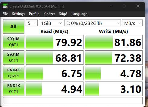

cintula187
Ezt vettem végül, az alábbi mérést hozza ami a hirdetetthez képest nem gyér?
Lehet bottleneck egy ősrégi sd ---> micro sd átlakító között?
cintula187 #4299 üzenetére
Szia,
Egyértelműen nem szabad meg venni! Hamis cucc, nem eredeti!
EMAG az legyen EMAG! Ha más a forgalmazó, akkor az már nem eredeti, ez biztos! ☝️🙄😌
