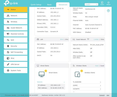

A TP-Link N750-es routerem wifin elég érdekes anomáliát produkál.
Rendszeresen leesik a sebessége pár kb/s-ra, ami szinte olyan mintha teljesen elmenne a hálózat. Ezt nettel és a helyi hálózaton keresztüli adatátvitelnél is csinálja.
Többféle csatornát is beállítottam, mindenhol ez van.
Mi lehet a baja? -

ajándékba kaptam egy TPLink Archer C60 AC1350 router készüléket.
A kérdésem az lenne, hogy a router után van kötve egy Zyxel NAS326
Állítólag valami fix IP-t kellene adni a NAS-nak,hogy állandóan elérhető legyen a hálózatból.
Böngészgettem a router menüjében is, illetve itt a Ph!-n a NAS topicjában is.
A NAS-os topicban azt írják az összefoglalóban, hogy :
" Érdemes kézzel beállítani, főleg ha otthoni hálón kívül is szeretnénk használni! A routerünkben osszunk fix IP-t a NAS-nak. Ha nem lehet, akkor itt állítsuk be. Általában 192.168.0.1 vagy 192.168.1.1, esetleg 192.168.2.1 az alapértelmezett router címe. Ha nem tudjuk, nézzük meg a routerben. Ezután az utolsó számjegy is egyezzen! Nálam (UPC router) 192.168.0.1. A netmask általában 255.255.255.0. "
Namost nekem az a gondom,hogy ha ezt megcsinálom, akkor egy router újraindulás után / esetleg áramkimaradás / totál eltűnik a router.. Resetelnem kell.
A router menüjében találtam ilyen menüt,hogyEz a fix IP-s beállítás ?
mert ha automata DHCP-n lenne a NAS,akkor látja a router a következő IP cím osztásig.

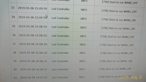

Kedves Szakik!
Adott egy Tp-link Archer C2 router, előtte egy technicolor CGA2121 modem (szolgáltató adta) 1 gigás nettel.
A problémám az lenne, hogy óránkánt a net megszakad, kb egy percre. Mellékelnék egy router system logot, szakértők bitztos többet látnak belőle mint én.
Az lenne a kérdésem hogy ez szolgáltatói hiba, vagy nálam a beálltásoknál van valami gebasz.
Köszönöm előre is a segitő hozzászólásokat!

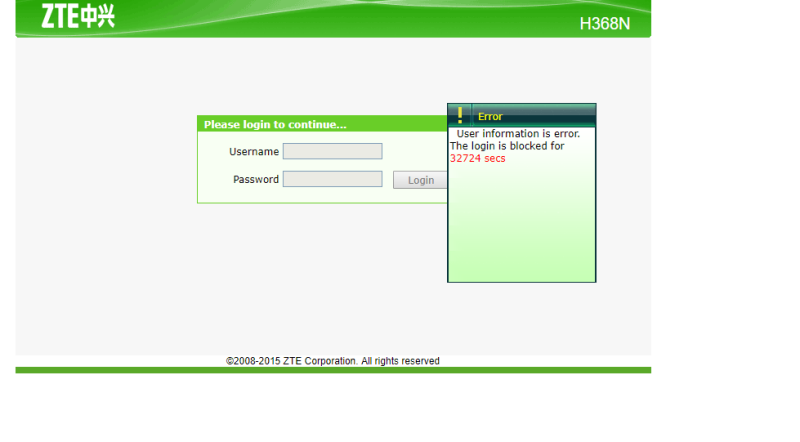

madahun
Van egy csodálatos ZTE ZXHN H368N routerem. Be akartam volna lépni a böngészőben elmentett user-pw párossal, ami hibás volt. 1 hiba után kitiltott több mint 30000 másodperce. Tudok valamit tenni?
Előre is köszönöm. -

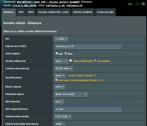

Köszi a segítséget Srácok.
Úgy tűnik megoldódott a dolog.
Nyomtam egy resetet, 20MHz-re és auto csatornaválasztásra tettem, de a 12,13 csatornákat nem pipáltam ki.
SSID: Fatal1ty lett. Így szerintem most okés.A jelszavam nagyon hosszú, csak a screenshot miatt írtam át.
