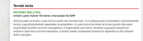

Floyd80
Mármint van ilyen bojler amit így hívnak vagy csak arra érted, hogy nyáron elzárod a kazánnál a meleg vizet és akkor a bojlertől kéri.
gyönyörű:
az árak is:
