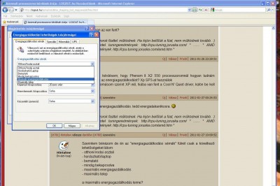

Az lenne a kérdésem, hogy Phenom II X2 550 processzoromnál hogyan tudnám bekapcsolni az energiagazdálkodást? Xp SP3-at használok
(legjobb tudomásom szerint XP-nél, hiába van fent a Cool N' Quiet driver, külön be kell állítani.) -
