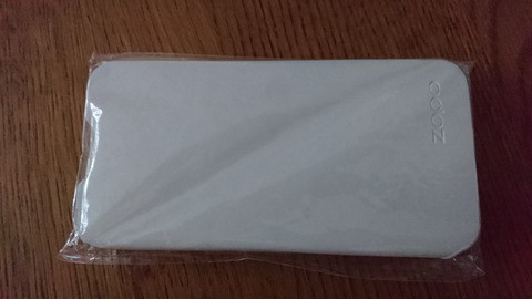

Van 3db új eredeti tokom és egy használt (fehér - használt, sötét kék, fekete, és sárga). Még a telefonhoz kaptam a páromtól, hogy vigyázzak rá, de most mobil csere lett, így már nincs szükségem rá!
Zopo 980, 980+ és C2 -re jók!
1500Ft-ért adnám az újat, a használtat pedig 1000Ft-ért, akit érdekel esetleg. A postát azt számoljátok hozzá. De szerintem az olyan 300Ft körül lehet, de csak saccolom!E-mail címem: attila.esik@digikabel.hu

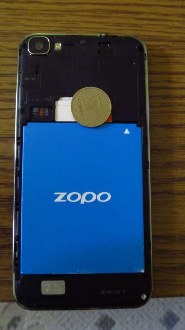

Nekem sajnos nem valtotta meg a vilagot ez a trukk
Talan kicsit jobb a terero, ha van egyaltalan, de az osszes tobbi bug ugyanugy megvan (szet kell szedni a telot, hogy legyen terero, ugyanugy nincs terero azokon a helyeken, ahol nem szokott lenni, stb)
Nektek?Ugyhogy nekem johet az S5

(#2303) sityuka80: nekem sincs 5 Ft-sem!!!
Oh, koszi!
Es ez kb mit csinal??? segit a jelatvitelben is, vagy csak osszenyomja az alkatreszeket?
No, mindjart en is kiprobalom
Epp most akarok venni egy S5-t, de ha ez jo lesz, akkor Zopo Forever!
Utana mar csak kis magneskorongot rakok a gps fole!!!

Így értem (kép). Azóta egyébként teljesen jó, olyan mint újkorában. Úgy érzem, bizonyos idő elteltével sajnos meglátszódik az összeszerelés minősége. Most már szerintem biztos hogy közel a probléma magyarázata, viszont bajos, ha csak alaplap cserével orvosolható sufni-tuning nélkül... Most picit megnyugodtam, bár örülnék ha tartós megoldás lenne...

Megpróbálom ezt az öt forintost de csak eurocent van olyan kicsim.
Majd jelzem a tapasztalatot. -

"Lehet az alaplapja kontakt hibás?"
Ez is elkepzelheto: valaki javalotta, hogy aksi ki, es a simet feszegesd meg (ugy hogy benn van a foglalatban) ovatosan befele es felfele. Ezt megcsinalva, jobb lett a helyzet kb 1 honapig (azaz nem kellett szet szednem a telot), de utana ismet vissza jott a bug."Probáljátok már ki."
Nem nagyon tudom elkepzelni, kepet tudsz csinalni rola?

A 2 SIM miatt van 2 imei és mind a kettő helyre ugyanazt kell írni. Zopo-ék gyorsan visszaválaszoltak, de a zopomobileshop.com-on azt mondták, hogy ők is viszonteladók, tehát keressem azt akitől vettem. Nem tudom, hogy a gyártót hol lehetne elérni. Érdekes még, hogy tegnap egy pár órára teljesen helyrerázódott a teló, aztán megint ugyanott tartottam.
Itt a munkahelyemen, ha normális a teló, akkor -59 dB értéket mutat a Network Signal Pro program, de most mikor rossz, akkor csak -95 dB. Tartok tőle, hogy valami érintkezési hiba vezethet ide, de nem feltétlen az antenna érintkező miatt. Lehet az alaplapja kontakt hibás?
Közben megoldást leltem
Probáljátok már ki. Egy 5 ft-ost tettem a hátlap és 2 SIM kártya közé és lám a térerő fullos, a Network Signal PRO szerint is! Ez esetben viszont gyanús, hogy tényleg kontakt hibáról van szó...

Valakinek valami ötlet?? Ja és nem utolsó dolog, hogy fizikailag is sérült. Lehet valami hardver hibája van??
