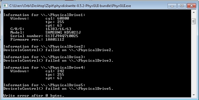

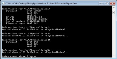

Nem löktem át. És nem ad hibaüzenetet, azt mondja a phydiskwrite, hogy ,,beendet"
Közben meg nincs a kártyán semmi. Aztán megpróbáltam másik .img fájllal is. Szintén hasonló végeredmény. A Win32 Diskimager pedig szimplán annyit dob, hogy nincs elég hely a kártyán... Amikor az 1GB fájl akarom feltenni a 2GB-os kártyára
Esetleg ha VirtualBox-szal Linux alól megpróbálom?

Az hogy létezik, hogy nekem se a physdiskwrite-tal, se a Win32 Disk Image Writerrel nem megy fel az .img a kártyára?
