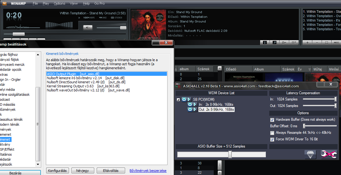

Él még ez a topic? Végre sikerült összehoznom az asio-t az Aimp3-al. (alapból kezeli)
Beállításokkal kapcsolatban lenne kérdésem:
Az asio ablakában mi mit jelent? Pl: Always Resample 44.1kHz <->48kHz -- ez mire szolgál?
azt észrevettem ha ez be van jelölve akkor az erősítő is 44kHz-et ír ki, ha nincs akkor 48-at, pedig az aimp a beállítások paramétereinél 44.1-re van állítva. Akkor miért 48-ban küldi a jelet?
Az is oda van írva: Output 44100 Hz/ 32bit / Quadro
alatta pedig: Decoder 44100 Hz/ 16bit / StereoAkkor valahol mégis valami belenyúl a láncba nem? Nem mindenhol 16bitnek kellen lenni és sztereónak?
Ha a Wasapi exclusive verziót választom, ott mindenhol 16 bit 44100Hz és stereo van. Ráadásul ott ha változtatok 48kHz-re akkor az erősítő is rögtön átkapcsol.
Csak az a baj a wasapi nem tudja egyszerre kezelni az SPDIF és az analóg kimenetet. Az asio-nál viszont minden megy egyszerre. -

64bites Win7 alatt a Creative sajat ASIOja kalap szart sem er, akarhogy allitom, pattog.
Csak ezert nem akartam leszedni a jol bevalt 2.18.0010-es Audigy driveremet (ami nem Win7 kompatibilis, de meg mindig ez mukodik a legjobban), hogy felrakjam a legutolso 2.18.0011 betat, amiben _allitolag_ javitottak az ASIOt, inkabb felraktam az ASIO4ALL-t.
(hja, "vegleges" 2.18.0011 ota mar 10 beta patch jott ki, de meg mindig szar...)Most igy van beallitva:
Szoftveres pufferrel pattog, hardveressel 12ms a legkisebb ertek, ahol nem.
Persze kedvenc WinAmp 2.95-omet is frissiteni kellett, mert az ASIO output hasznalata eseten nem mutatta, hogy hany masodpercnel tart a szam, vegig 00:00-at mutatott.
(Tudnam, mi a tokomert 7MB a Winamp 5.57Lite telepitoje? 2.95 alig 3MB, aztan alig tud kevesebbet.)Kozben beszereztem kedvenc The Who albumjaimat flacban, felelmetes mennyit javult a hangja az eddigi 320kbites MP3-hoz kepest.

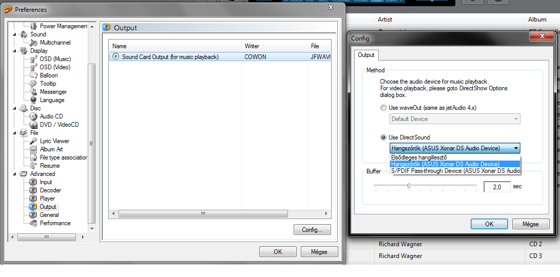

Települt a plugin, nem volt ASIO kimenet, xonar driverje fent van.
Közben feltettem egy WASAPI plugint, megjelentek a WASAPI outputok és pl. Firefox nem tud hangot játszani miközben megy a foobar2000, ezek szerint ez már működik nem?(azt nem tudom garantálni, hogy létezik ASIO driver ehhez a Xonarhoz, ez egy külső, laptop hangkártya, lehet szarabbak a driverjei)
huskydog17
OpenAL-t a játékokban használják, így nem hinném, hogy zenehallgatásnál lehetne használni.
#65 Daneeka: A kimenetnél nem a Primary Output-ot kell választani, hanem azt, amelyik nevében szerepel az ASIO szó. Nálad kell lennie, mivel a Xonar-nak elvileg (ha jól tudom) van saját ASIO driver-e, ami alapból feltelepül amikor feltelepíted a hangkártyát.
Ha nincs a listában ASIO kimenet, akkor nincs telepítve a Foobar plugin-ja. -
Daneeka
Nekem annyira nem jött át mit kéne tennem.
Leszedtem az Asio4All-t. Telepítettem, fut. Elindítottam Foobar2000-t, kiválasztottam a Primary Outputot. Van hang. Viszont működik a windows mixere. Tehát akkor ez még nem az igazi nem? Emlékszem Vistán tudtam olyan kernel streamet, hogy se hangerőt nem lehetett állítani se semmi, (csak a hangkarival) más progik le sem tudtak hangot játszani amíg ment a foobar.
Konfig: Win7 32bit, Asus Xonar U1, Foobar2000, Asio4All, CMoy amp, Sennheiser HD555.

Ezt az asio4all-t nem is ismertem eddig, és bizony a zenével volt szopás.

Na letöltöttem winamphoz a kernelt-t de amikor a beállitásokba belemegyek nem ismer fel semmilyen hangkártyát az miért lehet?
