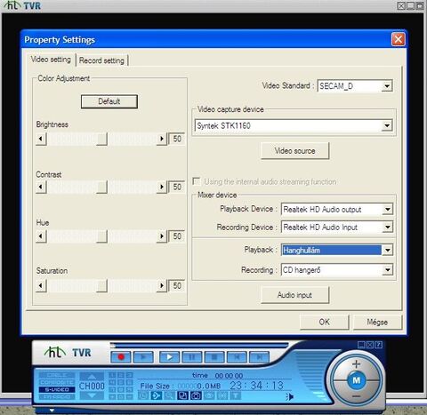

Mivel a magnóból kijön a hang, ide csatolok 2 db. képet hogyan kellene fogadni a progiban. Az első akkor, amikor bejön a hang normálisan az Easy-ba a dugókon keresztűl és a PlayBack Device részen a lenyitósnál be tudod hozni, a második, amikor az Easy-ból kihúzod és line csatlakoztatod a mini jackon keresztül a kék aljazatba a PC-n. Itt nálam a Realtec van beállítva, de neked meg kell keresned a lenyitósba a hangkártyádat amit használsz. A beállítás alján az audio inputot kell megnyomni és a megjelenő hangerő szabályzóknál a CD hangerőt kell szabályozni ennél a programnál, ill. ha nálad más jön elő, mert látom, hogy ott már a hangerőszabályzó van, akkor azzal kell a hangerőt beszabályozni. Úgy látom, a két program nem teljesen ugyanazt adja fel. Nálam persze az STK 1160 szerepel, de neked ott az OEM device lesz.
Ennek a hangnak meg kell szólalni már akkor is, amikor még nem veszel fel. Ha szól és kép is van, akkor mehet a felvételi gomb. Direkt feltelepítettem a programot magamnak is, hogy lássam élőben én is. Nehéz így látatlanba megoldást találni, ha az ember ott van, akkor már fél órán belűl minden menne. Dehát remélem most ez már jó lesz, mivel ezzel a programmal több variációm nincs. Marad még az AmCap, azt is megvallattam és nálam működik az is, ott is csak jól kell beállítni.

Az első képet csak azért küldtem, hogy így néz ki a felvevő. A beállítás természetesen kompozit. A videó lejátszón a sárga videó dugó jó helyen van, az audiót pedig az audio out-ba kell tenned R+L, az most rossz helyen van. A beállítást úgy kell elvégezni az OEM-en kivűl, amik pirossal be vannak keretezve. A hangot is meg kell nézni, mit ad, ha lenyitod, de szerintem az USB-t fogja adni. A második beállító képen is a pirosat kell beállítni. Ha kész, OK. akkor zárd be a programot és indítsd el a magnó lejátszást és ezután indítsd el a Honestechket, hogy tudjon kapcsolódni. Csinálj egy próba felvételt. Egyébként ha működik, akkor beindulás után már képet látsz és hangot is kell hallanod, mivel ezzel meg is lehet nézni amit beviszel, de felvételkor is nézhető, ha kétszer a képre klikkelsz. Az flv módot viszont nem értem, hogy kerűl oda, mivel azt nem ajánlja fel rögzítésre. Az információs ablakban kiadja a rögzítés módját. Annak kell lenni, amit nálam a második képen látsz, igaz, azt nem kereteztem be, mert az csak tájékoztató és nem állítható, de úgy kell legyen. "DVD-PAL, Size:720x576, Frame rate: 25 frps, CBR: 80000000 bps"
A minőség persze olyan-amilyen, nagyban függ a kazettán lévő minőségtől.
Remélem, így működni fog.

Lehet, hogy azért nincs hang, mert a bemutató videón a compozit beállítást mutatta az Attila, nekem meg a VCR out-ra van állítca? Küldök egy képet a lejátszó hátlapjáról.
Itt az általad küldött első képen az svideóra van állítva. Mivel nincs svideó kimenetem a laptopon, gondolom a compozit a jó.Vgy jobb lenne a scart, a kék? Akkor az átalakítómat az outra állítsam?
A második képed már előjött nekem is, de nem tudtam, mit állítsak be az OEM-en kívül.Üdv: Mnéni

Amennyiben az eszközkezelőben látja az OEM-et, akkor a hozzáadott Honestech 2.5 - nél kell csak megkeresni az eszközt és akkor annak jónak kell lenni. Mellékelek pár képet a beállításhoz és egy kis általam kreált leírás.
Honestech 2.5
A program az EasyCap befogadására alkalmas – konkrétan pl. STK1160 és az OEM Driver eszközökre. Ez csak VHS Capture (felvételi) program, szerkeszteni egyáltalán nem lehet vele. A szerkesztést másik programmal kell megoldani. Az mpg fájlokat több minőségi variációban, több lemez formátumban képes felvenni, de mindegyiket progresszív - folytonos módban, tehát deinterlészt alkalmaz a bemeneten. A deinterlace jó minőségű, de a képek kissé életlenek. Az eredeti váltottsorosság nem állítható be a mentés funkciónál. A felvett videó szép, jó minőségű, de az oldalmozgásoknál enyhén remeg. A bitrata egészen 10000 kbps-ig állítható. Az USB-hangot is képes fogadni. Menet közben, ha zavaró, akkor ki lehet iktatni. Két klikk a képre és teljes képernyőn nézhető, felvételkor is. A felvett videó a Honestech saját lejátszójával is visszanézhető, mint rendes lejátszó. (Az Ulead VS SE DVD szebb videót vesz fel, az eredeti váltottsorost rögzíti.) A Honesteh-el átvett videó progresszív videó szerkesztővel egyből áttehető Xvid-be, de ott is az oldalmozgásoknál enyhén remegni fog a kép, mivel innen már folytonosba kell áttenni. Ha nincsennek különösebb minőségi igények, akkor így Xvidbe is megfelel. (kb.70-80 %-os a remegés).
VHS kazettán lévő mozifilmek átvételére kiválóan alkalmas, mivel azok többsége alapból folytonos. Az egyéb „hivatalos DVD”-k, műsoros DVD-k viszont változóan hol váltottsorosak, hol folytonosak.
Hát ennyi a leírásom. Sztem a csatolt képek alapján ennek működni kellene. A beállításoknál le kell nyitni a fület és megkeresni az OEM-et, mivel lehet, hogy a kamerát adja be először. A hangnál is ugyanúgy meg kell keresni, ha nem adja be, bár azt lehet, hogy automatikusan csatolja. Az első kép az csak egy általános nézet.
Remélem sagítettem egyelőre, ha nem, akkor folytatjuk.Üdv. Pibácsi

Sajnos elakadtam a vhs digitalizálásban
Nemrégiben érkezett meg az ebay-es EasyCap usb-s eszköz, Honestech TVR 2.5-tel használnám. Működik, felvettem az anyagot, de néha-néha kb 2 percig eléggé darabos a felvétel.
Próbáltam már két számítógépen is, de ugyanaz az eredmény.
Mi lehet a probléma?Előre is köszönöm a választ!

Belekezdtem a VHS digitalizásba, de vannak "gyenge pontjaim" . Rengeteget olvastam a témában, próbáltam tájékozódott lenni.
Ami eddig megvan:
- Panasonic HS-950 (TBC + DNR képes)
- Amíg nincs különálló TBC addig egy Panasonic DMR-EH55 és egy DMR-ES10 alternatív megoldásként szűrőként
- BlackMagic Intensity Pro 4K capture card (na ezt utólag megbántam, de kidobni már nem fogom).Már az elején elakadok, két lehetőség között gondolkozom:
1. Szinte teljesen tömörítetlen formában rögzíteni a videót a BlackMagichez kapott MediaExpress szoftverrel, majd utólagos szerkesztés, optimális beállítások és konvertálás egy másik szoftverrel MP4-be.
2. OBS Studioval egyből egy MP4-be behúzni már rögzítésnél, és így nincs utómunka.Rengeteg próbálkozásom van, tesztelem folyamatosan mert sokszor előfordul hogy csúszik a hang. A konfig nem egy erőmű, de erre a célra elég kell hogy legyen ( i3 4x3500 + 8gb ram).
Milyen szoftver javasoltok maga a felvétel rögzítésére, majd az utána történő szerkesztésre? VirtualDub-ról csak jót hallok, de rühellem. Utómunkára régebben Cyberlink Powerdirectort használtam, anno az bejött, az újabbakat nem ismerem. A végső fájlméretnél fontos hogy kb. 3 gb / óránál ne legyen nagyobb, és lehetőleg MP4-ben legyen.

Én is szeretnék digitalizálni pár régi, családi VHS kazettát.
A digitalizáló egy Silvercrest svg 2.0 a3 típusu, szóval nem várok tőle hiperszuper minőséget. Mondjuk 30 éve a kamera sem rögzített azt.A digitalizálóhoz jár egy Cyberlink powerdirector 12 program.
Egyik gond, hogy csak kompozit kábellel ad színes képet, s-video módban pár mp után átvált fekete-fehérre. Erre van valami tipp?
A másik probléma, hogy teljesen random idő után kiírja, hogy jogvédett tartalom, rögzítés nem lehetséges.
Ugyanaz a kazetta, az elejétől indítva először 10 perc után, másodjára 21 perc után írta ki...Tudtok valami megoldást/szoftvert, amivel egybe be tudom grabbelni a kazettákat? Gép erős (i7, 32gb ram, nvidia quatro 4gb ram), tárhely van.
Nem kell Full-HD minőség
, csak élvezhető, és az sem baj, ha nem foglal sok-sok helyet.
No és hogy egyben be tudjam digizni. Utána már könnyebb gépen vágni, mint a videón tekergetni... -

Sziasztok! Van egy EasyCAP usb digitalizálóm. Win10 pro 64 bit alatt driverek megvannak...
viszont még egyetlen programmal se tudtam felvételt lementeni VHS kaziról.
Honestech TVR 2.5 és az OBS is befagyott...Milyen program működne win 10 alatt ezzel a csodával? Vagy rakjak rá win 7-et és próbáljam azzal? Köszi
Így van összekötve a laptop - easycap és a VHS lejátszó ami egy LG RC278
Scart a kékben: [Scart-link]
EasyCap- RCA (Out-ra rakva a csúszka): [RCA- link]
