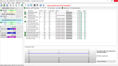

Most pl ilyen, de mindig mást ír ki.:

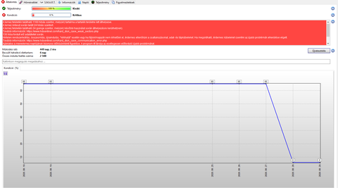

Sziasztok, 2 napja jelzett a HDS, hogy
2020.09.16. 2:54:10,Meghibásodás várható !!! Attribútum : Raw Read Error Rate
Kondíció 0% lett. Többféle programmal is csináltam felület teszteket és ott nem volt hiba. Utána a kondíció visszament 99%-ra.Elindítottam most a legújabb portable változatot és ott más értéket mutat.
Mennyire érdemes ezt komolyan venni? Lassan 1 éve is így jelzett, majd tesztek után jó volt.
Lehet hülyeséget ír? 1 éve nem lehet, hogy pont ugyanannyi olvasási hibát mért, mint 2 napja, 131072.
A lemez egy HGST 500 GB. -

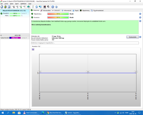

A lényeget levágtad a képről... ez melyik HDS verzió?

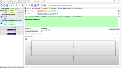

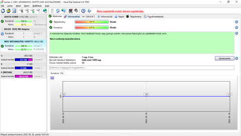

Most újraindítás után megint 100%, így a kérdésem megoldódott.
Mr.Mercury

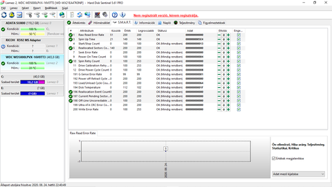

Van egy WD merevlemezem, aminél "Ultra ATA CRC Error"-t jelzett a HDS (mire feltűnt már 350-nél járt). Azóta ellenőriztem az adatkábelt, nem tudom az-e egyáltalán a hibás, egyelőre nem volt újabb számláló növekedés. Ellenben azt is észrevettem (gondolom a fentiek miatt), hogy a lemez teljesítménye 100%-ról 93%-ra esett vissza. Az lenne a kérdésem, hogy ezt az értéket vissza lehet-e "varázsolni" újra 100-ra, vagy ez most már ezentúl ennyi marad?

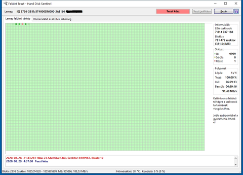

Van egy 4 éves lemezem, ami most így néz ki:
Futtattam egy felület tesztet is:
Ezalapján nekem nem tűnik olyan vészesnek és használhatatlannak a teljes lemez. Van egy rossz blokk, meg körülöttte kicsit lassabbak. A motor, fejek még teljesen jók. Pazarlásnak érzem kidobni. Szerintetek mi legyen a sorsa?

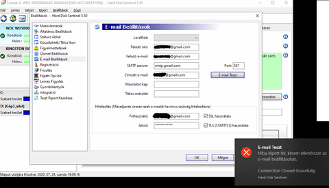

tjsz

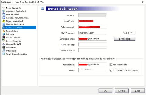

1. helyszín: adva van egy gép, ahonnan nem tudok e-mail-t küldeni a HDSentinel 5.50 standard-ből. Elvileg sem a tűzfallal, sem a vírusírtóval nem lehet gond, mert ugyanezen a gépen egy másik programból (SyncBack Free) egy másik gmail-os fiókon keresztül viszont tudok e-mail-t küldeni. Tehát - elvileg - nem gépfüggő lehet a probléma.
2. helyszín: és másik gépen tudom használni ugyanazt a gmail-es fiók HDSentinel-ből, amit az 1. helyszínen nem tudtam. Tehát - elvileg - gmail fiók függő sem lehet a probléma.
Internetszolgáltató függő probléma sem lehet, mert az 1. helyszínen és a 2. helyszínen ugyanaz a szolgáltató.
Van bármilyen napló file-ja a HD Sentinel-nek, ahonnan bármilyen plusz infót szerezhetnék a hiba okáról?
Előre is köszönöm a válaszokat!

Sziasztok.Egy Debian-nal felszerelt gépben van egy 3 év körüli Toshiba 1TB-s USB HDD, rajta filmek. A hdsentinel linuxos verziójával szoktam ellenőrizni a diskeket, és tegnap estére dobott egy ilyen hibát:
There are 3352 weak sectors found on the disk surface. They may be remapped any time in the later use of the disk.Nyilvánvaló, hogy hibás a disk, kuka lesz belőle, de nincs valami linuxos parancs, ami időlegesen, mondjuk, hétvégéig eltüntetné a weak-okat a diskről? Hétvégén tudok venni disket illetve elkezdeni az adatmentést róla.

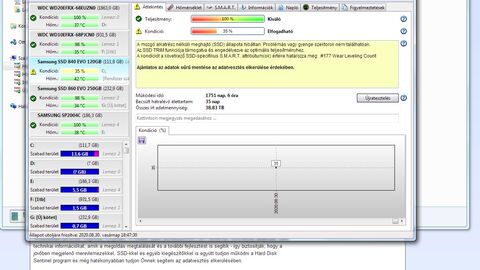

Miért romlik aztán javul egy SSD (azon van az egész C partíció) kondíciója a Hard Disk Sentinel szerint?
Nem nyúltam a PC-hez, kivéve hogy tegnap előtt betettem egy 3.5" HDD-t a 5.25″ Mobile Rack-ba, tegnap is betettem egy másik HDD-t. Ma kivettem és visszajavult az SSD a tegnap előtt előtti szintre, amikor még üres volt a Mobile Rack.
