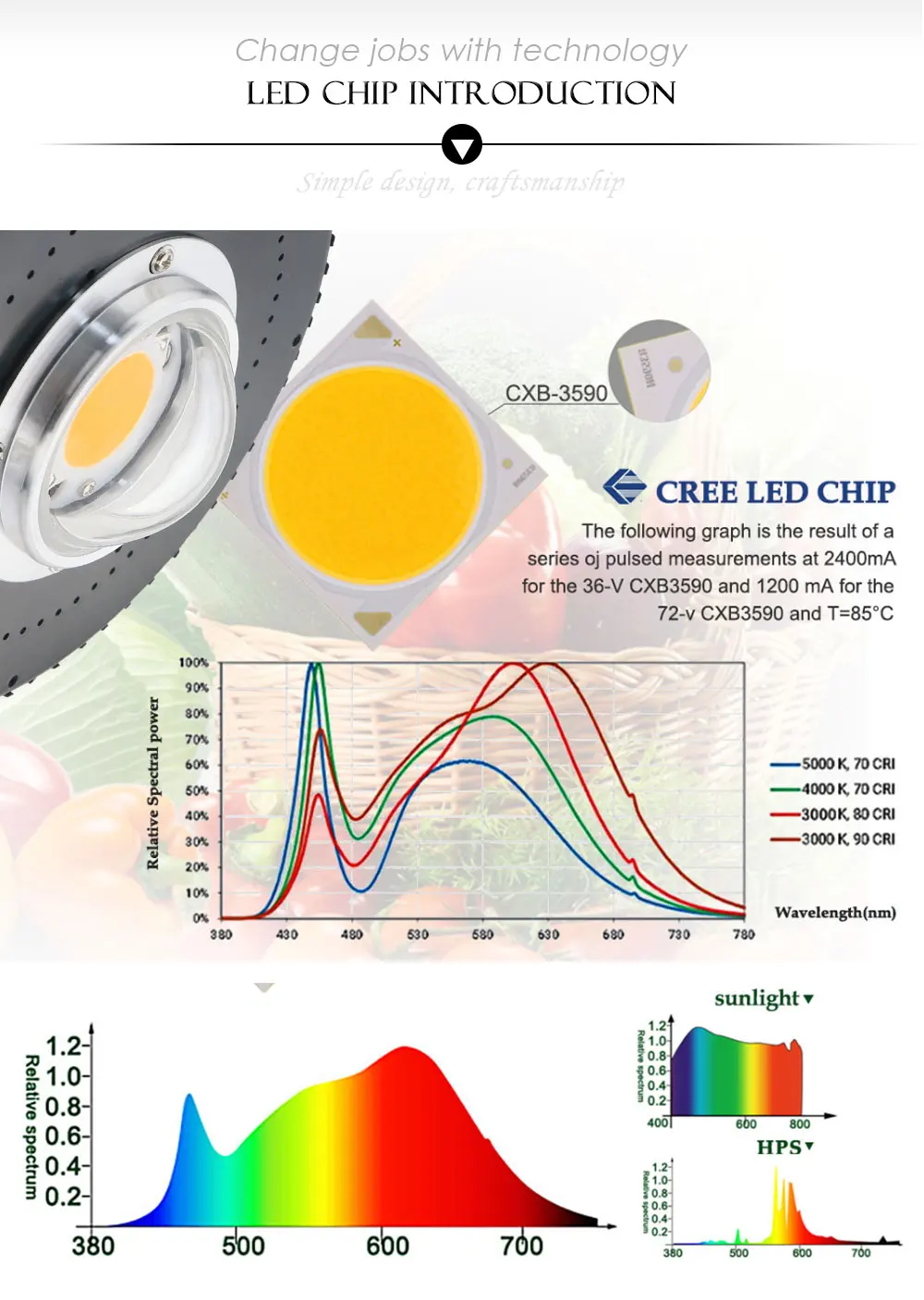

Megnézem, amiket linkeltél, a 3000K+90CRI-s cree spektruma szimpatikus, ennek van érdemi kibocsátása 650nm felett (középső panel, mélybordó vonal), ránézésre kicsit jobb a Samsungnál (13.oldal):A lényeg a 665nm-es klorofill-a csúcs megetetése.

tessék itt van egy cree-led: [link] - ebben a citizen clu-048 van egyrészt ez cri 80 meg van 5K lumen, de ez ne tévesszen meg LED-eknél nem a lux a legfontosabb érték.
és itt egy samsung, ez egy jobb megoldás, mert nem egy pontból kapja: [link] - mondjuk ez nekem furcsán olcsó, de lehet már elindult a termelés a vírus után és lentebb mentek az árak. Mondjuk az is igaz, hogy ez 100W, de neked ez elegendő.

Nna, találtam egy érdekes tesztet, led mérnökkézben.
Nem tetszik a spektruma, az érdekes 660nanométernél már messze jár az 580nm-es maxtól és a kék is sovány.

A Cree ledek rohadt jók, de mivel COB-ok így arra kell egy barom nagy borda is úgy meg eléggé elszállnak a költségek.. Hogyne lenne haszna az IR ledeknek, főleg virágzásban. Én a helyedben ha viszonylag olcsón akarsz jót akkor samsung ledek, 90 CRI körül 4000K . Egy 240W-os szett samsungból kb 60-70k anyagköltségben. Ennek meghajtóáramtól függően 150-210lm/w ha ennél találsz olcsóbban szólj, mert kell nekem is.

Nem világrekord eredményeket szeretnék, hanem ktghatékonyságot. Ergo a darabja 100-200EUR-s hipiszupi lámpa=dekája 1000Ft-os paradicsom instant fail nálam. Ez valószínű a cree-LED-eket kilövi a történetből.
