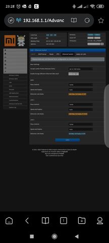

Sziasztok! Ma áttértem MIR3G padavanra lede-ről. Azt szeretném kérdezni, hogy a portoknál csak a zöld led villog és a sárga nem.
Valamit rosszul csináltam?
Weboldalon 1000Mbps Full duplex FC TX/RX -et ír. Minden jónak tünik egyébként.Ap-nak használom, de mindegy milyen op-ra van állítva akkor is csak a zöld villog. -

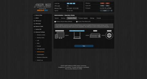

Hogyan tudnám megoldani, hogy a Xiaomi 3G routerem (természetesen padavannal) egy Huawei B535-ös modem-routerrel LAN-LAN összekötve szolgáltassa a wifit a Huawei helyett, aminek elég gyenge a jelerőssége. Tehát csak a 3G-n lenne bekapcsolt wifi.
Minden tippet segítséget köszönök!
