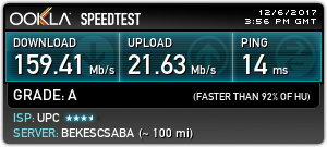

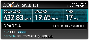

Mivel wifis mérést eddig még nem tett be senki, mellékelek kettőt:
2,4 GHz:
5 GHz:
A korábbi hozzászólásomban említettem, hogy kicsit gyengébb jelszintet produkál a 3g, szerintem az átvitel kárpótol ezért. A mérés ugyanazon a ponton történt. Összehasonlításként a 860l 2,4 GHz-en 200 Mbitet tud, de ez nem a jelszintekkel függ össze, hanem az abban lévő chip tudja a turboqamot. Az 5GHz-es átvitele viszont 330-350 Mbit környékén tetőzött.

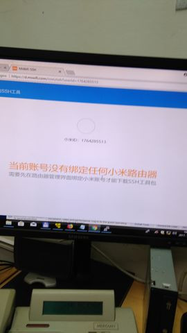

Azt meg hogyan kell csinálni?
A linkre menve megakadtam, pedig nagyon jó lenne már használni routert.
woodworm
Azt hiszem ez a lépés kimaradt, ilyenkor mi a teendő?
A teendők összefoglalva, dióhéjban, sorrendben:
- Mi Account beszerzése (ha még nincs), és a routerrel összekapcsolása. Erre én is az angol nyelvű Android appot ajánlom. A bekapcsolt router saját "Xiaomi_1234" vagy hasonló wifi hálózatot csinál, ahhoz kell kapcsolódni a telefonos appal, majd belépni a Mi fiókba, és összerendelni a routerrel.
Ezt pontosan hogyan?
[ Szerkesztve ]
bejegyzés Xiaomi Mi Router 3G - Padavanra fel!
