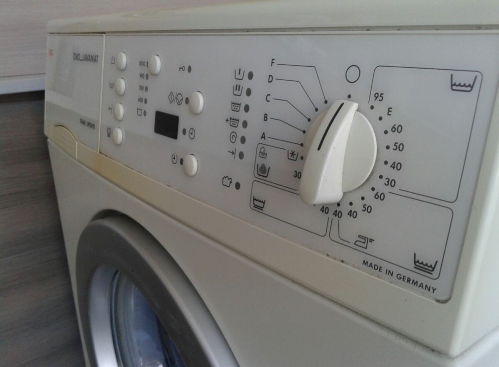

Grande Ale
Miele gépeken is van 50 fok. 10 fokonkent lehet léptetni.

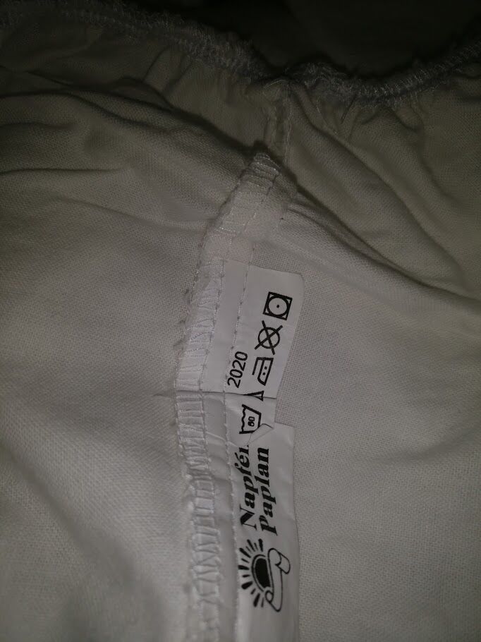

Kényes ruhát ki mos 60 fokon?
Azok címkéin szinte mindig 30 fok van!
Lehet, hogy sok homok ragad meg a ruhákban, de az illene előtte kicsapkodni belőle, vagy rosszul gondolom....? A cupákos tányért se úgy hányjuk be a mosogatógépbe...
Sinesol #10317 üzenetére
Valóban vannak olyan kényes ruhák amiknek árthat a 60 fok. Azoknak ott a kímélő mosó program. Ne vegyük a farmergatyákkal egy kalap alá a feleség valódi selyem hálóingjét. Az ilyesmikre ott a kímélő program
Aki 30 fokban mos fehérneműt, zoknit, annak egészségére!
Mi majdnem mindíg 60 fokon mosunk a rövidnek számító napi mosás programmal. Nincs kavics és homok? Igen, akinek az élete az autó-pláza-irodaház-társasház négyszögben zajlik annak nincs homok a ruhájában. Családi házas környezetben egy szeles poros nap végén elég sok homok ragad meg a ruhákban. Egyébként valóban az 1-2 órás mosás nem koptatja a ruhát azért is használjuk azt. De már 3+ órás mosásokról van szó. A mi gépünk cotton program 40 fok alapesetben 3 óra 18 perc. De rányomok egy plusz öblítést és a szennyezett ruha opciót és máris 4 óránál jár. -

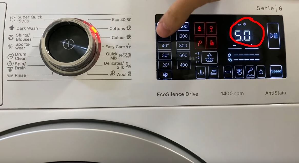

Nem. A legtöbb gép 30 vagy 40 fokos gyors programot tud. 60 fokon nincs gyors mosás extra öblítéssel (azaz van de nem 1 óra).
Az én 6-os Bosch-om 1óra de extra öblítéssel +15 perc. Tripla extra öblítéssel 1 óra 40 perc (gyorsítóval).
Itt egy másik Bosch 60 fok 1:34 és nincs extra öblítés. -

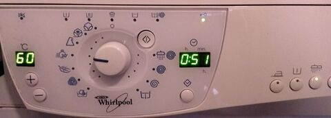

A régi gépek tudták ezt pl. az Electroluxom 50perc/60fok bő vízbenIgen, az itteni 15+ eves roncs is 6kg + 60 fok + extra oblites = 51 perc.

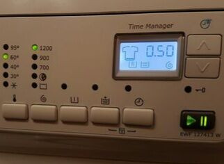

A régi gépek tudták ezt pl. az Electroluxom 50perc/60fok bő vízben. Ennyi elég volt a gyengén szennyezett ruha fertőtlenítésének és öblítésének. Az EU szerint ráér a gép mosni. A gyártóknak is jó. Kevesebb víz kisebb fűtőbetét vékonyabb vezetékek. Spórolás.
