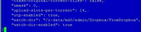

A watch-dir az pont arra jó, amit írtál: ha van benne torrent akkor azt betölti.
Ha van dropbox-od, akkor annak a letöltő könyvtárát beállítva akár mobil eszközről is indíthatod a letöltés távolról...

ha van benne torrent akkor azt betölti?amúgy szerintem azért veszik el amit beleírsz, mert miközben módosítod a fájlt fut a tm.
állítsd le módosítsd indítsd el és meg fog maradni, mert úgy működik, hogy a tm kiolvassa a fájlt indulásnál, majd leállításnál visszaírja. -

A dropboxxal kapcsolatban pedig sikerült beírogatnom a dolgokat, elmentem, majd miután újraindítom eltűnik mind a fájlból amit beírtam...
A TM újraindítás után is elindul és megy.
ezt illesztettem be, és így mentettem le a save-re kattintva.

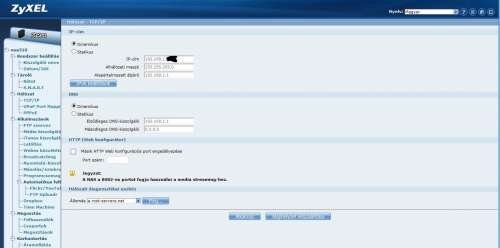

ha a nast kikapcsolom, a routerben 00-00-00-00-00 a mac cime, az normális? mert nem egy ilyen cim van a roter listáján. vagy a nasnak akkor is van mac cime a routerben ha kikapcsolom, és lejár az ip "ideje"?

A nasnak és minden más eszköznek fix ip címet kell adni a routerben. Meg kell keresni a routerben a dhcp résznél ezt a funkciót. Meg kell adni a mac címet, hozzá társítani a megfelelő eszköz router által kiosztott ip címét és menteni.. innentől kezdve történjen bármi azon az ip címen fogja csatolni állandóan, nem össze-vissza.
