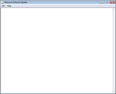

Végül sikerült megoldani, elindul a Motorola Software Updater!
Ha esetleg más is belefutna, akkor az a megoldás, hogy a registry-ben törölni kell a következő bejegyzést:
HKEY_CURRENT_USER\Software\Microsoft\Windows\CurrentVersion\Internet Settings\Zones\L
(A végén az L nem is igazi L betű, csak arra hasonlító szimbólum.)
Amúgy onnan jöttem rá, hogy a Windows Szolgáltatásokat elindítva nem jött fel a lista, hanem ActiveX-re panaszkodott, ez vezetett el a fenti registry kulcsig, ennek törlése megoldotta a MSU bajomat is.
Köszi mindenkinek a hozzászólást! -

Nem tudom működésre bírni a Motorola Software Updater programot.
Amikor elindítom csak egy fehér ablak van egy File és egy Help menüvel, de az ablakban nincs semmi.
Amúgy úgy látom a logban, hogy megtalálja a telefont, de a felületen nem tudom mit csinálni.
Már minden megpróbáltam, driver fenn van, a Win7 látja a telefont, Motoportal is megy, próbáltam admin-ként, uninstall/install, stb.
Az a gyanúm, hogy a magyar Windows 7-et nem szereti valamiért.
Nincs valami ötletetek? -
