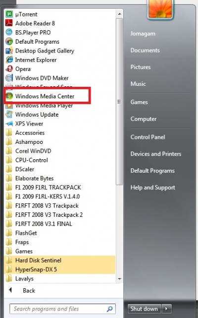

Win7-en már gondoskodtak a sw encoderről, Vista-n ezt még a felhasználó feladata volt telepíteni, ha tudta, hogy ez hiányzik. Pl. a Leadtek ezt a feladatot áthidalta azzal, hogy már a driverrel települ az encoder, nem kell vele szőrözni, vagy töprengeni, miért nem megy.
Ha megnézed a táblázatot, láthatod hogy szinte az össze tuner MCE kompatibilis, pedig legtöbbjük nem tud hw Mpeg2-t.A külső tunerekhez(nem usb-s), annyit jegyeznék meg, hogy nagyon sok esetben, ha nem külön bemenetre van kötve, hanem sorba a PC-vel - mondjuk mert egy bemenet van a monitoron, elég sok esetben eláég gyatrán továbbítja a desktop képét. A tévé minőségével még nem is lenne gond, de a PC-t rajta keresztül használni elég gáz, még natív felbontáson is. Próbáltam az iTems kütyüjét, és az összes Leadtek megoldást, de csak a TV Pro 1920 adta vissza ugyanolyan élesen a képet, mint közvetlen kapcsolat esetén.
Mondjuk ilyen eszközökkel el sem tudnám magam képzelni, hiányozna az epg, a timeshift, az időzített felvételek, és a többi nyalánkság. Akkor inkább egy kis fogyasztású pc, egy normális(belső) tunerrel. -

Az hogy lehet?
Ha elkezded beírni a start menü keresőjébe, hogy media center, akkor nem dobja ki rá? -

a win7 amit kellett feltelepített
Azaz a drivereket feltette? Akkor akár azt is megteheted, hogy elindítod a media centert, és akkor a tv menüpont alatt lefuttatod a beállításokt, és elvileg már nézheted is.

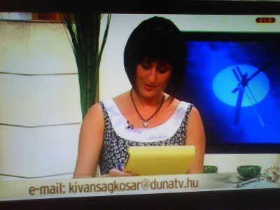

Killing: nálam tunerral nézve ilyen a kép:
És mindez egy v630-al fényképezve, tehát még ront is rajta. -
