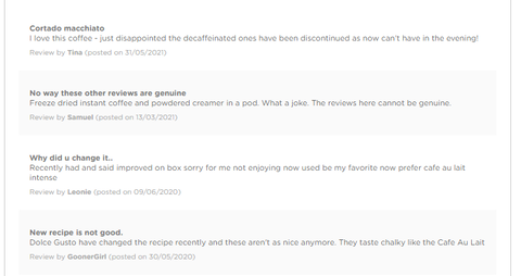

Ahogy nézem a cortadoból van normál és koffeinmentes, van olyan netes kép, amin új recept felirat van - szóval akár még változhatott is tényelg. Meg persze vannak kompatibilis, nem DG nem hivatalos fajták is.Az angol weboldaluk review-i szerint előző nyáron változhatott a recept és van aki szerint nem javára

Nem-nem, lehet félreérthetően írtam, mi itthon majd 2 évig ittuk a Cortadot, 1 éve már kb nem ittam, és lett egy vásárolva, mert nem volt amit akartunk, és erős minőség romlást éreztem, mind ízre, mind illatra.
Egy haverom akit mindig azzal kínáltam annak idején,mert az nem erős, ő vette észre, hogy nem olyan, mint volt.
A kapszula mérete is változhatott, mert mintha lötyögne kicsit a fókban, és nem púpos a teteje (a levegőtől) hanem lapos .(a Costa kapszula is púpos, régen a Cortado is az volt) -

Sajnos a Nescafé féle Cortado-val sem stimmel valami, a kapszula régebben olyan púposabbra volt fújva levegővel, és a por töltő tartalma is több volt.A napokban vettem egy doboz Cortado-t, a kapszula teteje lapos, por alig van benne, és illata sem volt lefőzés közben (pedig ennek volt egy jellegzetes finom illata) és láthatóan nagyobb sugárral átszalad a kapszulán a víz. Ez nem ilyen volt emlékeim szerint, vagy a nescafé gyártja gagyibbra, vagy belefutottam hamisítványba
De valami van ....

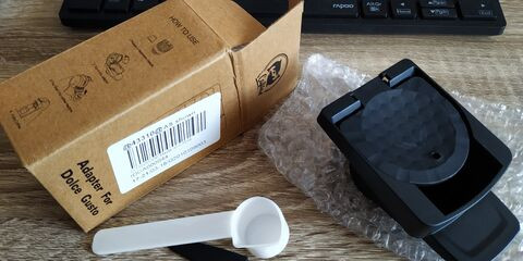

az adapter megvalósítja a nespresso-s lyukasztást [link] . Érdekesség, hogy a nespressonál a kapszula tetején jön ki a kávé és az alján megy be a víz, azaz fejjel lefelé megy bele. Ez eddig fel sem tűnt, mert a nespresso gépeken vizszeintesen kellett betenni a kapszulát. Múltkor az adapter képének nézegetésekor esett ez le.
Mondjuk ezután is a dg kapszulákat fogom preferálni, mert az a rendszer nem dzsuvázza össze a gépet. A nespressonál, mivel nem csak a kapszulához ér a kifolyó kávé hanem a gépen egy csőben folyik ki, vagy most az adapter kifolyóján, így azt el kell mosni. Egyik irodában többször megszívtam, hogy aznap én ittam először kávét nesspresso gépből és így én öblítettem ki az egész éjjel benne aszalódó maradványokat. Egy forró vizes körrel érdemes indítani a napot azoknál.
Szal csak arra jó, hogy kipróbáljam, vagy ha épp nincs dg, de van nespresso akció, akkor abból vegyek eredetit.(de amúgy a nespresso árak is csalókák, mert azt hiszem 10es csomagban vannak. Szóval múltkor a 10es nespresso ezresért akcióban egyáltalán nem volt olyan kedvező, mint a szokásos a 12-es akciós dg, pláne a 16os akciós dg fajtákhoz képest).

Van a feleségemnek egy Mini Me kávéfőzője. Láttam a néztem, hogy lehet kapni adaptert, amivel a nespresso kapszula is lefőzhető. Egy shopban láttam 6000 Ft-ért.
Tudok valahol olcsóbban venni adaptert?
