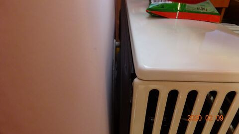

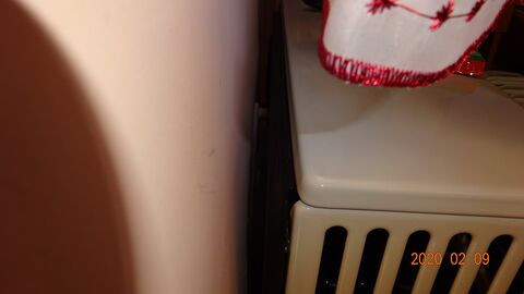

#07746304 #12 üzenetére

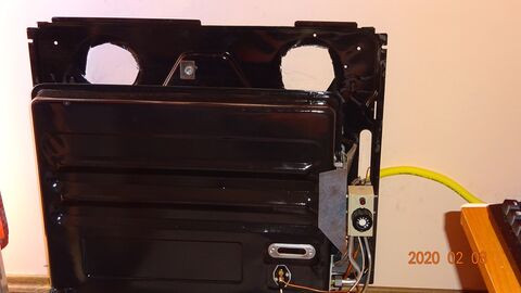

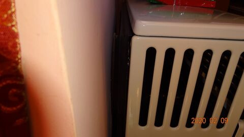

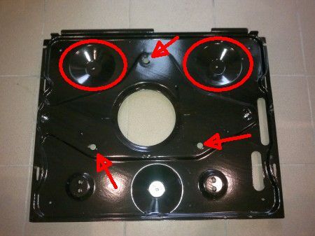

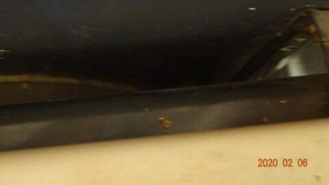

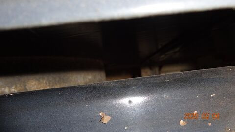

Kérlek nyugtass meg hogy ezt nem a szakember/hozzáértő embered csinálta. Ez egy rohadt nagy kókányolás, és a hülyeség ne továbbja. Ugyanis ha megnézed a szerelési rajzot, ahol neked azok a szép kis lyukak tátonganak ott eredetileg domborulat van a távtartás végett ( ahogy Lauda is írta). Nem véletlenül van az ott. Azért hogy a faltól távolabb tartsa a készülékházat, és ott is átjárja a levegő. Ugyanis a konvektornak nem csak az eleje hanem a hátulja is felmelegszik, ami a hátsó lemezt is átmelegíti. Ha ezt nem járja át a levegő (mert a koma teljesen a falra rakta) akkor csak a falat melegíti nem a belső levegőt (csökken a hatásfok).
#07746304 #14 üzenetére

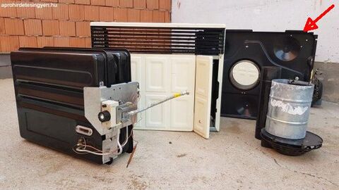

A furcsaság ebben az számomra, hogy a képeden látható hátlap egy lapmart konvektor hátlapja, amiből elég gány módon kivágták azt a két likat.

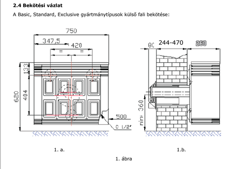

Amit 420mm-es távolsággal jelölnek, az egy lapmart konvektor két felső hátfal felfogató pontja, ami fel van fúrva a falra. Ha megnézed a képeidet, nálad ez a hátfal nincs a falon, hanem a parapet tartja az egészet. Azok a kiálló púpok lettek levágva a hátfalról.
A karikával jelzett kidomborítások vannak nálad levágva (ez a kettő látszik), ott illeszkedik a lampart konvektor hátlapja a falhoz. A harmadik felfogatási pont pedig alul középen. Amúgy ez is már egy kooperációs hátlap lesz amit találtam, mert a nyílakkal jelzett likak az én hátlapomon még nincsenek rajt. Szerintem ezek a fég és lampart konvektorok egy kutyák, adják őket ezzel a hátlappal és felszerelhetők fég parapetre is (úgy, hogy levágják a három dudort), illetve lampart parapetre is (flexelés nélkül).
A lampart parapetes így van a falon:
#07746304
Ebben eltérhet a Lamperttől, mert a bekötési vázlaton is ott vannak azok a nagy kerek lyukak:
https://fegkazan.hu/fajlok/389_2018012207_muszakileiraseskezelesiutmutato.pdf

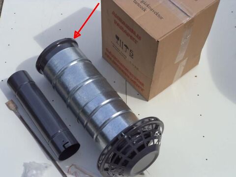

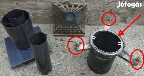

Nálad fég parapet van a falban, ennél a megoldásnál a parapet maga tartja a konvektort, a parapetre három csavarral van felrögzítve a konvektor és így a tömítettség is elviekben tökéletesen rendben van.Ez van a falban:
A bekarikázott három csavar rögzíti a konvektort a parapethez, a nyíllal jelölt tömítés tömít a konvektor és a parapet között.
A lamparté szerintem rosszabb megoldás.
Nálam ez van a falban:
A szoba falán belül pedig a nyíllal jelölt hátlap felcsavarozva, amin belülről van átdugva az előző képen nyíllal jelölt csődarab.
Abban a csődarabban van a tömítés, ami elviekben a hődobbal összezár, mikor fecsavarozod a hátlapra. A probléma itt az, hogy az a csődarab fixen van a hátlapban és ha a hődob vagy a hátlap valamiért nem oké, ferde, görbe stb, akkor a hődob és a parapet tömítése nem lesz megfelelő. Ellenben a féges megoldásnál, ahol a parapet és a hődob maga van összecsavarozva. Szerintem utóbbi sokkal biztosabb megoldás.
Nálam hiába volt jól rácsavarozva a hátlapra a hődob, a hődob és a parapet csatlakozása mégis rossz volt éppen az említett problémák miatt. Most viszont már rendben van. A hátlap és az említett csődarab közé tettem lemezgyűrűket, hogy kijjebb legyen a hődob felé, bekentem mindent hőálló pasztával, a kipufogócsövet is. Most betonbiztos, légmentes minden.

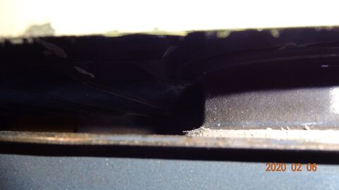

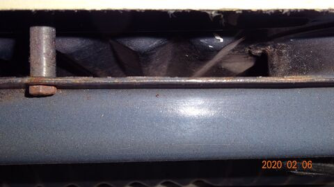

Nekem parapetes konvektoraim vannak és az egyik szobainál előfordult, hogy olyan rossznak éreztem a levegőt, nem tudom leírni, érezni kellene. Nézegetve, mozgatva a konvektort észrevettem, hogy a hődob és a parapet légbeszívőja lötyög egymáson.
A lampartoknál nem úgy van, hogy csavarokkal rögzíted a parapetet a hődobra, hanem a parapet egy peremmel feltámaszkodik a falra csavarozott hátlapon és ahogy a hődobot felcsavarozod a hátlapra, úgy illeszkedik és zár elvben a parapet és a hődob csatlakozó része. A "szaki" megnézte, azt mondta jó ez meg dróttal megpiszkálta, hogy van bent tömítés is. Mondom jóvan', hülye vagy, (magamban persze), az ott nem lötyöghet, úgy kellene állnia mint a betonnak. A parapetes konvektornak a külvilág felé légmentesen zárnia kell, a többi konvektorom is ilyen. Na fogtam szétkaptam és akkor néztem igazán nagyot, mert a kipufogó csöve is le volt csúszva a hődobról
, nem is értem hogyan, mikor bajonettzáras. A lényeg, hogy a lötyögés miatt azon a résen gondolom egy bizonyos mennyiségű égéstermék is visszajöhetett, attól volt elhasznált a levegő állandóan, plusz bentről is szívhatott levegőt a konvektor. A parapetes a nagy csövön szívja friss levegőt, benne a kis csövön pedig pufog ki. A felszerelésnél szerintem reszelhettek a hődob parapet felöli részén, mert ferde volt, a falban is picit ferde a parapet cső. Mivel a belső fal meg egyenes, nem passzol össze a kettő, mert a hődobnak és a parapetnek 90 fokot kellene bezárnia a megfelelő záráshoz. Akármit csináltam, nem volt passzentos. Rendeltem hozzá parapet alkatrészt, tomítéseket, kihézagoltam a parapet csatlakozócsövét, tettem újat a falba, a hődobot úgy rögzítettem fel a hátlapra, hogy áll mint a beton, tökéletesen csatlakozik a parapettel és pluszban minden csatlakozást bekentem hőálló tömítőanyaggal. Még szerencse, hogy időben észre lett véve és nem halt meg senki. Azóta természetesen megszűnt a rossz levegő is és hibátlanul üzemel a konvektor.

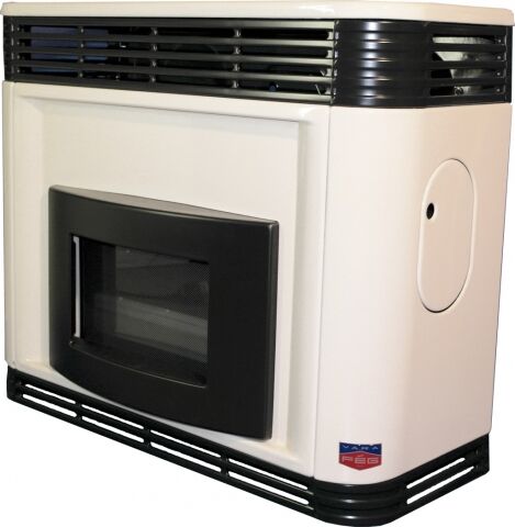

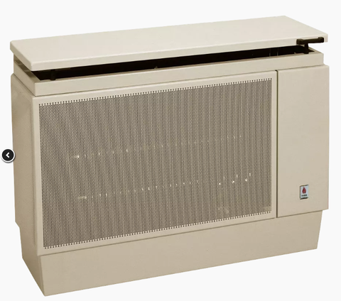

Igen az, mert ugye most melyik licenceli melyik dizánt, ugyanis egyértelmű, hogy egymásra hajaznak
http://feg1891.hu/ Ha az 1891 az év amikor alapították a céget, akkor esélyes, hogy ez a rangidős
https://www.vgfszaklap.hu/lapszamok/2013/szeptember/2985-a-gazkonvektoros-futes-biztonsaga
Itt írnak a magyar gyártású konvektorok kiemelkedő biztonságáról, a hazai szabványok szigorúbbak mint a legtöbb más helyen az EU-ban.
Elég zavaros így ez a konvektor téma.
2-3 éve beszéltem a lampart szerviz kft-s emberkével és akkor azt mondta nekem, hogy a lampart konvektor gyártását a felszámolás után kivitték romániába [link], de nem kell megijedni, mert a minőség ugyan az, csak a gyártási hely változott. Ugyanaz a gázszelep, ugyanaz a tartós hődob stb. Azóta nem tudom mi a helyzet. Amúgy már akkor is voltak ezek a vara fég konvektorok, amik megszólalásig hasonlítottak a lampartokra, kivéve persze a parapetet. Nem tudom mi állhat ennek hátterében.
