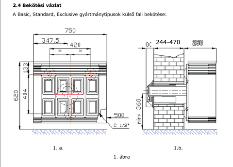

Kérlek nyugtass meg hogy ezt nem a szakember/hozzáértő embered csinálta. Ez egy rohadt nagy kókányolás, és a hülyeség ne továbbja. Ugyanis ha megnézed a szerelési rajzot, ahol neked azok a szép kis lyukak tátonganak ott eredetileg domborulat van a távtartás végett ( ahogy Lauda is írta). Nem véletlenül van az ott. Azért hogy a faltól távolabb tartsa a készülékházat, és ott is átjárja a levegő. Ugyanis a konvektornak nem csak az eleje hanem a hátulja is felmelegszik, ami a hátsó lemezt is átmelegíti. Ha ezt nem járja át a levegő (mert a koma teljesen a falra rakta) akkor csak a falat melegíti nem a belső levegőt (csökken a hatásfok).
#07746304
#14
A furcsaság ebben az számomra, hogy a képeden látható hátlap egy lapmart konvektor hátlapja, amiből elég gány módon kivágták azt a két likat.
Amit 420mm-es távolsággal jelölnek, az egy lapmart konvektor két felső hátfal felfogató pontja, ami fel van fúrva a falra. Ha megnézed a képeidet, nálad ez a hátfal nincs a falon, hanem a parapet tartja az egészet. Azok a kiálló púpok lettek levágva a hátfalról.
A karikával jelzett kidomborítások vannak nálad levágva (ez a kettő látszik), ott illeszkedik a lampart konvektor hátlapja a falhoz. A harmadik felfogatási pont pedig alul középen. Amúgy ez is már egy kooperációs hátlap lesz amit találtam, mert a nyílakkal jelzett likak az én hátlapomon még nincsenek rajt. Szerintem ezek a fég és lampart konvektorok egy kutyák, adják őket ezzel a hátlappal és felszerelhetők fég parapetre is (úgy, hogy levágják a három dudort), illetve lampart parapetre is (flexelés nélkül).
A lampart parapetes így van a falon:
#07746304
Ebben eltérhet a Lamperttől, mert a bekötési vázlaton is ott vannak azok a nagy kerek lyukak:
https://fegkazan.hu/fajlok/389_2018012207_muszakileiraseskezelesiutmutato.pdf
