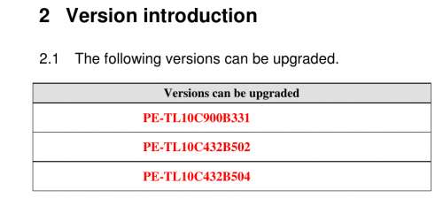

Hopp, egy végleges verzió!
Honor 6 Plus Firmware(PE-TL10, Andriod 6.0, EMUI 4.0, C432B521, Italy, Channel-Others)
Frissíthető verziók:

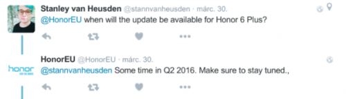

(#936) pászka: Ez már kint van egy ideje.
Már a marshmallowt kéne szórni.

Azért a 6-os androidot igazán kiadhatnák már rá
