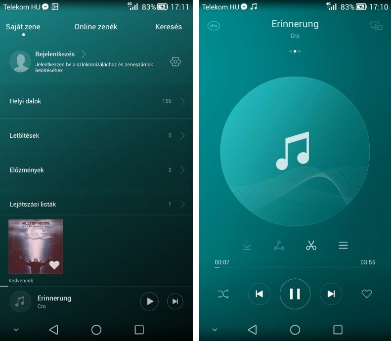

Veletek is megosztanám hátha valakinek teszik az általam módosított téma:
Ez a téma az aktuális háttérhez módosítja az értesítések/parancsikonok hátterét + a beállítások menü háttere ki van cserélve krém színűre és az aksi jelző ikon is módosítva van. A linkbe vannak képek is + a téma előnézeti képei is ki vannak cserélve.
