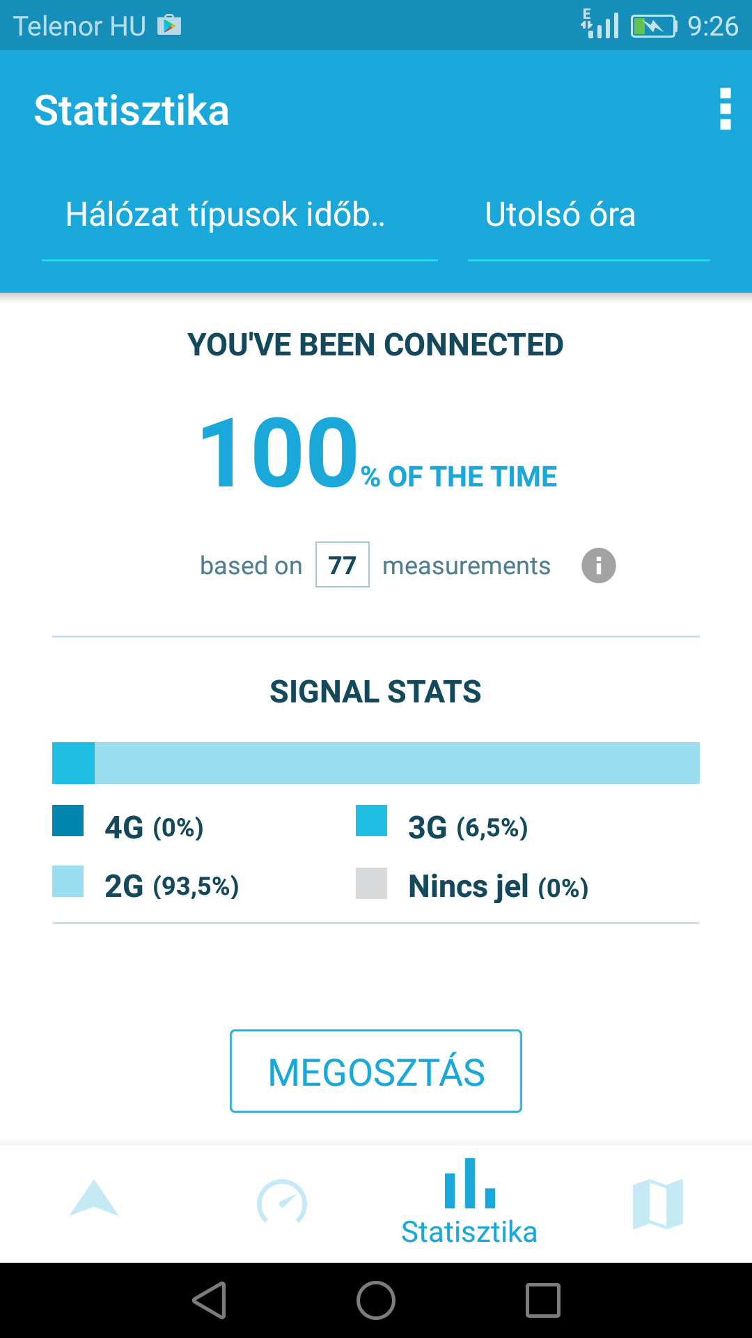

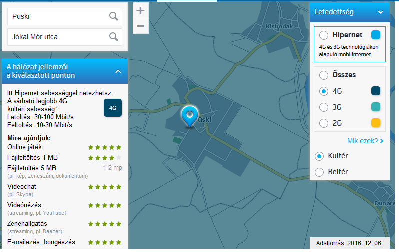

csien
Hát, köszönöm szépen a válaszokat. Vagy hozzászokok a helyzethez, vagy lecserélem a telefont ha lesz rá lehetőségem. Nem gondoltam volna , hogy ilyen problémába ütközök. Na mindegy. Köszönöm a segítséget mindenkinek.
peanar
Ha jól tudom, akkor a voda nyomja a 4G-t b20-on, de ha jól emlékszem, te telenoros vagy. Mint ahogy már páran írtak, a hálózat beállításoknál állítsd át automatikus 3G/2G-re.
Ha olyan helyen vagy, hogy 3G sincs, akkor nem csoda a lassu letöltés.
Kérdés hogy pontosan milyen típusú a telefonod (pl. PE TL10 stb), azaz milyen frekiket tud.Elméleti síkon, ha a telefonod csájniz verzió, de van ugyanabból a típusból EU verzió (elméletileg a hardwer ugyan az), akkor az eu rom felrakása segíthet a freki problémán. Tudni fogja azokat a frekvenciákat, amit az eu-s tesója.
[ Szerkesztve ]

csien
Hát annyi mindent állítgattam már, hogy most már semmi nem működik normálisan. Már témát sem tudok másikat letölteni és beállítani. Kár volt nekiállnom...
csien
Sziasztok. Köszi a gyors válaszokat !
A telefont visszaállítottam gyári állapotba, ez nem segített. Egyébként újonnan lett vásárolva a készülék, az edigitálnál. Unokaöcsémé volt, amíg össze nem törte. Aliról rendeltem hozzá új kijelzőt, az lett cserélve rajta. Minden tökéletesen működött rajta eddig. Most hogy mobilnetezni is akarok, ez a probléma.Megnéztem a lefedettséget, jónak kellene lennie, de a telefon csak 2G-n megy. Gondolom a jel vételével lesz a gond.
[ Szerkesztve ]
peanar
Szia.
Valahol valamivel (alkalmazással) nem tiltottad/korlátoztad le a mobilnet letöltési sebességet?
Újonnan került hozzád a teló, mindig produkálta ezt a "hibát"? Milyen, melyik rom van fent? Ha nem találsz semmit, akkor esetleg egy mentés után próbálhatsz egy gyári beállítás visszaállítását, vagy recoveryben egy full wipe-ot, de vigyázz, mielőtt ezt megtennéd, a mentést, képeket + amire szükséged van másold át sz.gépre. -
csien
Érdeklődni szeretnék. Olyan problémám van, hogy a Telenoros mobil netem kb 0,04 Mbps-el megy csak a Honor 6+-on. Úgy gondoltam, hogy az előfizetésemnél nem állítottak be valamit, de tévedtem. Átraktam a kártyámat egy másik telóba amin 39,40 Mbps-t mértem. A beállításokat már a szolgáltatótól is lekértem, beállítottam ugyan úgy mint a másik telefonon, de semmire nem megyek vele, ugyan olyan lassú az egész. Eddig telekomos kártyám volt de váltottam. Ott sem volt valami villám netem, de ott az előfizetésemben sem nagyon volt "normális" net. Lehet hogy már akkor sem működött normálisan... Valakinek volt már ilyen problémája ? Előre is köszi a választ
Üdv

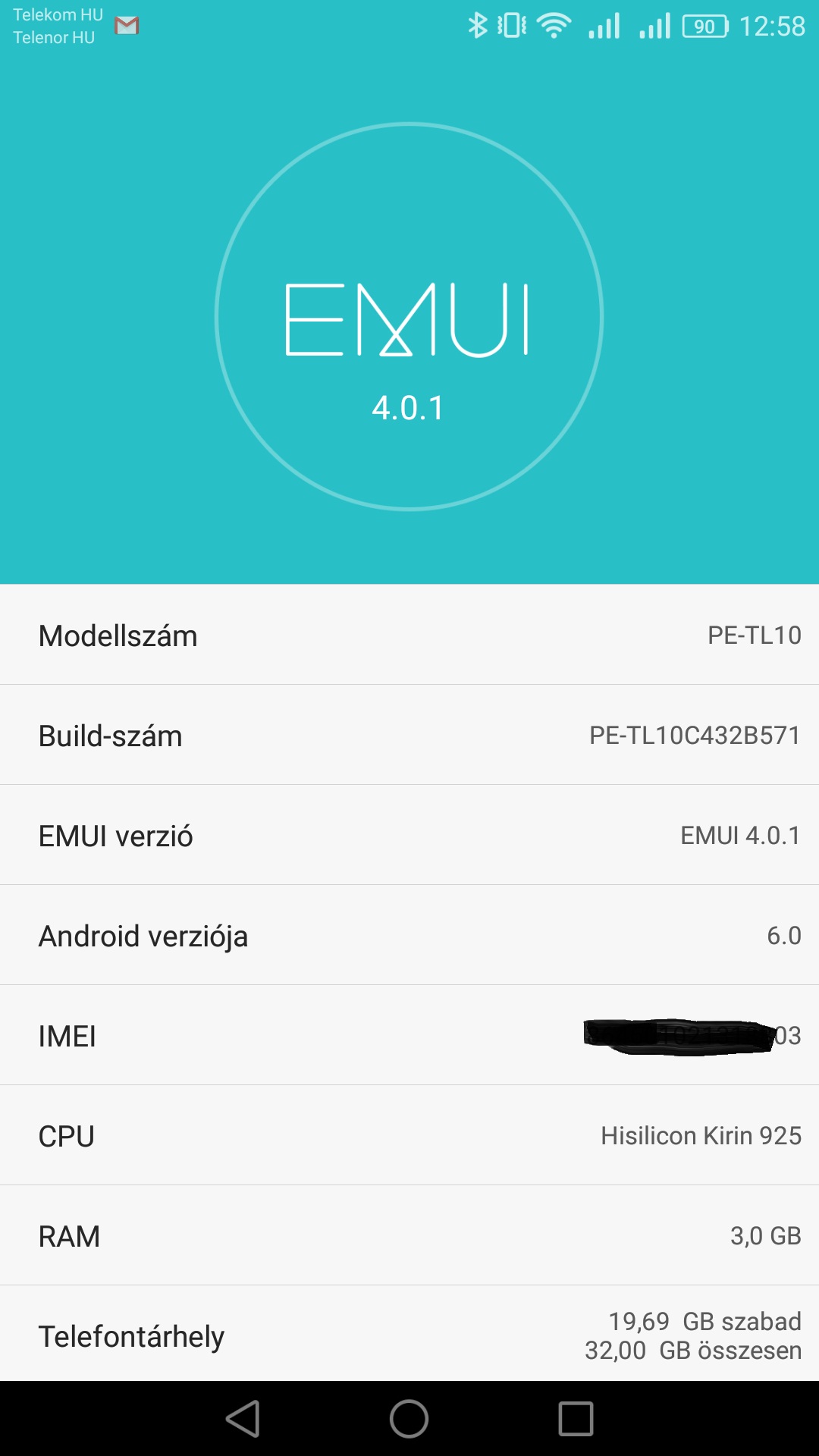

Csarlee
Honor 6+ van nekem is... A linkelt unlocker jobb mint az xda-s ingyenes multitool mert kicsit másképp csinálja az unbrick-et. Azzal raktam fel a B561-et majd a korábban linkelt root megoldás, ez fastboot-al felrakja a twrp-t azzal kell két fájlt feflashelni. A twrp-ben kell a mount system read only mert csak úgy megy az ota. Utána dd a leírás szerint, majd full eu rom (B571) helyi frissítéssel. Ez csak kóddal hívható elő, szintén itt megtalálható.Üdv,
Csarlee -
peanar
válasz Csarlee #1143 üzenetére
Szia.
Az xda-n van egy multitool, amivel (nem kell adb, parancsokat írni stb.) gyönyörűen lehet twrp vagy a gyári recoveryt cserélgetni, igaz előtte le kell tölteni a szóban forgó img fájlokat és bemásolni a program által leírt megfelelő helyre. Az a tool elvileg tud unbricket is...A volt telefonomról volt szó, azzal próbálkoztam. Először én is a telefon memóriájába másoltam az oeminfo.img fájlt, majd e leírásban belinkelt mindkét emulator appot letöltöttem, de egyikkel sem működött. Már nem emlékszem a pontos hibára, hibakódra, de a beírt parancssor után nem csinált semmit. Ezért felmásoltam az SD kártyára is hátha...de úgy sem találta az oeminfo fájlt.
Root persze megvolt előtte, a su-ban engedélyeztem mindkét emulátornak a root jogokat.
A sorrend ahogy én csináltam:
1. Twrp felrakás
2. Root (su)
3. Az új eu rom telepítése véget vissza a gyári recovery.
Ezután jött az oeminfoval való próbálkozás...
Azért kérdeztem, hogy neked melyik rom volt fent az "eusítás" előtt, mert a telefonon amikor én próbálkoztam még android 5, azaz lollipop volt fent és nem a B561ahogy neked (lehet ez volt a baj, nem tudom).
Még egy kérdés, az eu rom feltelepítését előtt unrootoltad a telefont, ugyanis pl. a kínai B561rom nem hajlandó (ota-n) feltelepülni ha bármilyen valtoztatást észlel az előtte lévő romon. A feltelepítésén még az unroot sem segített, előtte mégegyszer fel kellett telepítenek a telefonon lévő romot, majd csak ezután tudtam otan android 6-ra frissíteni. Tudom hogy ez így van, előtte (mikor még az enyém volt a h6+) már egyszer végig jártam ezt az utat 🙂
Apropó, a te telefonod is h6+ vagy csak "síma" h6?
Köszi.
Üdv
peanar -
Csarlee
Legfrissebb stabil kínai, B561 azt hiszem. A történet röviden annyi, hogy a '16.01.01-es developer kínai rom (még Lollipop) volt a telón de nem vált be, szerettem volna visszatérni a stabilra illetve MM-re frissíteni. Sikerült is de a rootnál eltégláztam (l. [link]). Szerencsére, az abban a hsz-ben kérdezett cuccal sikerült újra feltámasztani, utána root majd CN -> EU átflashelés.
Mit értesz azon, hogy nem látja az oeminfo.img-t? Én úgy csináltam, hogy a belső sdkártya gyökerében volt az oeminfo.img és onnan indítottam a dd-t így:dd if=oeminfo.img of=/dev/block/platform/hi_mci.0/by-name/oeminfo
egyébként a terminálban a pwd parancs megmondja, hogy hol vagy...

Megjelent a hétvégén a B571, amit a hétvége óta gond nélkül használok:
http://www.honornews.de/firmware/honor-6-plus-firmware-b571/
