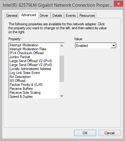

Az offloadingot az eszköz-kezelőben elvileg be tudod lőni a hálókártya beállításainál.
