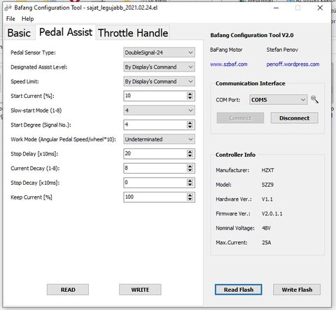

janakbacsi
akinek bafang motorja van, annak érdemes megfontolnia, hogy ezeket a beállításokat használja a masináján.

janakbacsi
bafang 750 wattos középmotoros bringán lánccsere mikor indokolt? 2-3000 km-enként? elég nagyot ránt a motor, amikor elkezdi a rásegítést, és ugye a láncon keresztül adódik át minden nyomaték.
