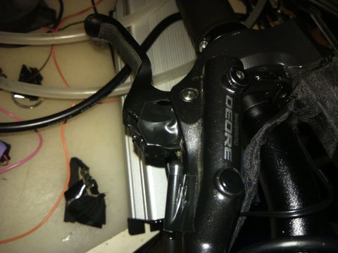

Akasztott #786 üzenetére
Fekerzekelot ennyibol meg lehet oldani. Magnest fel a karra, erzekelot fel a testre.
Az, hogy a pas milyen gyorsan valaszol, programozastol es a magnesek szamatol fugg. A gyors es a rovid valaszt is meg lehet szokni es mindkettonek van elonye hatranya. Nem szokott problema lenni.
Kijelzo nelkuli mukodes teljesen gyarto specifikus dolog.
Akasztott
a PAS-t lehet valahogy tuningolni, hogy minel direktebb, minel jobban osszhangban legyen a labam a motorral?
gondoltam arra is, hogy a kerekagyra kene tenni a pas-t, csak akkor folyton ki-be-2esbe kene kapcsolnom a rasegitest...gondolom ez nem tesz jot a vezerlesnek. plusz ha egyszer nem figyelek es emiatt gurulok a kocsi/kamion/repulo ele..
ha a 12 magnest bovitem mondjuk 20db-ra, ugy direktebb lehet az erzekeles?
illetve a motor leallitas...hidraulikus fekek vannak a kargon (slx fek/zee fekkar)
ennel van jobb megoldas?
http://s.aliexpress.com/VnMRvimYbionx-nel lattam, hogy magaba a fekcsobe van betoldva az erzekelo, es az olajnyomas valtozasra reagal.
ilyesmi megoldas is elerheto? gugli bacsit is faggatom, de nem tudom mi lenne kompatibilis a leaf-fel?!es meg egy kerdes..egy jol megepitett akkupakk, ha vigyazva van ra, hany evet szolgalhat ki? es mennyire lutri alirol akkut venni? (upp-ek a sarkany unnep utan tesznek ajanlatot, de van meg egy ketto 98% ertekelesu elado..)

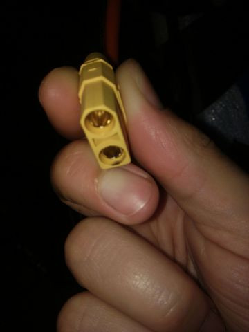

En azt mondanam, nagy hatrany. 1 darab osszedugas eredmenye:
A femet ha megnezed azon az oldalon a hegye sem csillog ugy, az is deformalodott kicsit, mintha reszelovel par masodpercig reszeltek volna. Belul arnyek van de az rendben van mert a szikra nem ott tortenik. Masoktol hallottam, hogy ok rendszeresen cserelik oket... Nekem nincs ilyen bajom a S valtozattal.
Csak az akksi feloli oldalon van xt90s, tehat az anya oldalon. Az apa oldalon xt90 is van csak, mert a szikracsillapitas resze az anya oldalon van implementalva. Szoval leafesektol xt90, akksisoktol xt90s-t kell kerned. Ami a kepen van az anya feloli xt90, ezt kell elkerulni.Nem tudom, hogy a vezerlore tesznek-e keresre mas csatlakozot. Ami a kepeken van leafnel, csak ket zsinor, azt amugy is cserelned kellene.

ami meg nem tiszta, hogy milyen csatlakozoval van szerelve a leaf motorja? gondolom az xt90s az akku es a tolto kapcsolatat adja. az akku motor kapcsolat az szabvany, azt nem kell specialisan kerni, hogy x tipusu legyen?
xt90 (s nelkuli) nagy hatrany? vagy ezt itthon ki tudom csereltetni valakivel, ha veszek hozza s verzioju csatlakozot?

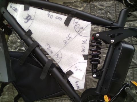

Ha kocka alaku ez az akksi, egy nem haromszogben kered, keptelenseg lesz mas biciklihez adoptalni. Igy felesleges 70A-ra menni. Ezert irtam, inkabb valaszd a haromszog megoldast. Oda is ugyanugy lehet dobozt fabrikalni, en is azt teszem.

Van nekik xt90s, fontos a vegen, hogy s legyen, nem sima xt90. Amugy UPP-nel toltot is lehet nagyobbat kerni, ugyanugy 20 dodo extra kb. Ha egeszen lemerited a tiedet, 2-3A-s toltovel amikortol hazajosz reggelig pont feltudja tolteni.

En mindent xt90s-el kerek, 90A folyamatosra van tervezve, es a S-es valtozatban van szikra elleni vedelem is osszedugaskor. Akksit mindig megmondhatod, hogy mivel kered, motort nem mindig.

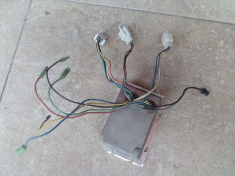

3. Napom az uj munkahelyen, valamelyik troger letorte az elso villarol a prizmat, leverte a festeket a villarol meg megsorjazta az elso gumit... hogy mekkora se**fej emberek vannak hihetetlen... eszembe nem jutna mas cuccahoz hozzapiszkalni..maris imadom a kozeget

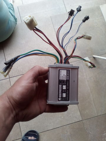

big-J

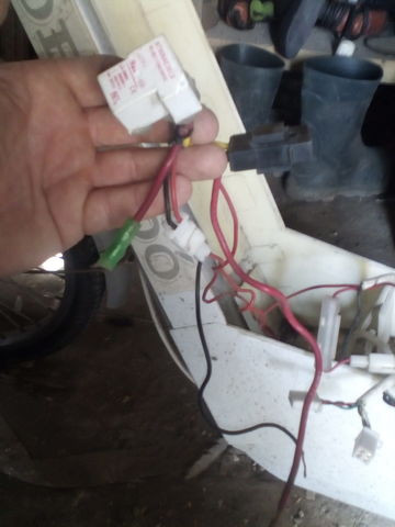

Kolosszus01 #721 üzenetére
A szinek megegyeznek, csak van az uj vezerlon plusszban egy sarga. azt kosd ra a feketere, probald ki, ha nem megy a motor, kosd ra a pirosra ugy is probald ki.
big-J
Kolosszus01 #719 üzenetére
Ha rosszul van bekotve vagy a fokok nem egyeznek majd hallod hogy kattog, mocorog, erolkodik a motor(forogni nem fog ugy se).
Ha abszolut nem nyikkan meg, akkor meg nem tartunk ott.
Mivel nem pont ugyanaz a vezerlo barmihez valo lehet. Az, hogy be lehet-e kotni hogy mukodjon az es mas dolog.
Kolosszus01
big-J
Kolosszus01 #717 üzenetére
Na akkor a sarga fekjel kabel lesz az erdekes amit fent irtam.
big-J
Kolosszus01 #715 üzenetére
Nem kattog vagy melegszik a motor es nem fordul meg egy par fokot sem, ha kezzel mas pozicioba guritod, es ugy adsz gazt?

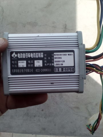

Megvan a 36V az akksi kimeneten?
Siman lehet, hogy a fekerzekelo(sarga a gazkar 4esrol) nyitott aramkorrel szamit behuzottnak, es zart korrel kiengedettnek, ami azt jelenti, azert nem indul mert azt hiszi huzod a feket. Ilyenkor vagy a 5v-hoz kell kotni, vagy a 0v-hoz, ami ugyanott a gazkar zsinorkivezetesen van. Hogy megtudd melyiken, meg kellene nezni van-e benne feszultseg a 0v-hoz kepest. Valoszinuleg az 5v-hez kell.
Melyik kabel oldotta meg a lampat es indexet?

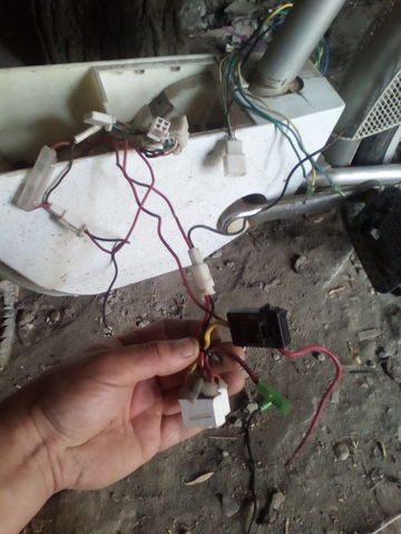

Kolosszus01 #711 üzenetére

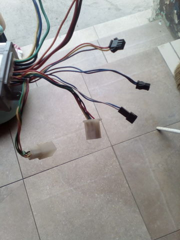

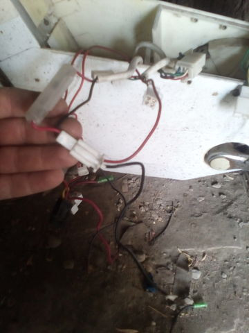

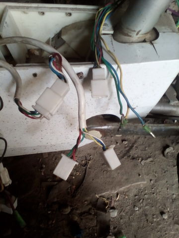

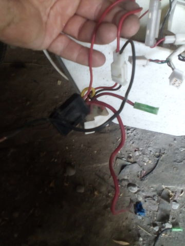

Szet kell szedned a csatlakozot es ugy rakotni a garkarra a 3 piros fekete zold kombinaciot. Aztan a vastag piros es feketere az akksit aztan meg lehet nezni megy e.
Gazkar az van ugye.
big-J

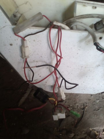

Kolosszus01 #709 üzenetére
A regin van a 3mas csatlatkozo, az a gazkar. Piros +5v, fekete 0v, zold a jel(durvan 1.1vt-tol 4.2v-ig mutatja mennyire van lenyomva).
Az ujon 4es van, ugyanaz a kivezetes csak a sarga 4edik a fek erzekelo(fekezeskor lekapcsolja a motort ha bezarodik a kor).
A regin a fekerzekelo egy masik csatlakozon lesz. Majd aram alatt konnyebb lesz megkeresni, le kell merni, hogy mekkora jelet ad.
Nem tudod a regin hova ment a kis 2es fekete es szurke?
Van ezen a gepen be/ki kapcsolo gomb?

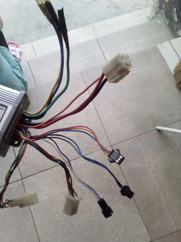

Kolosszus01 #707 üzenetére
Ami hatrafele megy azok a motorvezerlo kabelek, a harom vastag meg a fazis kabelek.
Itt le van irva az ujnak a kimenetei:
http://forum.index.hu/Article/viewArticle?a=117138298&t=9035728Nezd meg mik az elteresek a motorvezerlo kabeleknel, ha vannak, tobb vagy kevesebb zsinor van, esetleg ossze lehet-e dugni.
A tobbivel egyelore ne foglalkozzunk.

Kolosszus01 #705 üzenetére

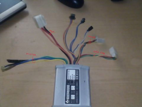

A regirol is tudsz feltenni kepet, meg az ujrol olyat is, amin olvashato a vezerlon az iras? Meg a vezetekek vegzodeseirol, amik a gazkar, motor es akksi felol jonnek?
big-J
Kolosszus01 #703 üzenetére
A felso lesz ezek kozul, csak 3 akkuval, a piros fekete par masik oldalan pedig a motorvezerlo fogado csatlakozasai + piros, - fekete. Az akkukon itt a jobb oldalon van a + jel, csak kicsi a kepen.
Kolosszus01
Hy all.
Valaki hozzáértő segitségét kérném.
Egy elektromos tornádó vezetékeléséhez kellene seitség.
36v-os.Továbbá az akkumulátor összekötését is szeretném ha valaki leirná nekem.(( 3db akkumulátor ))
Előre is köszönöm.
