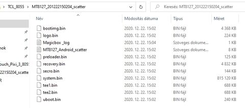

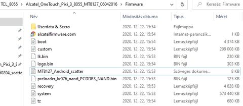

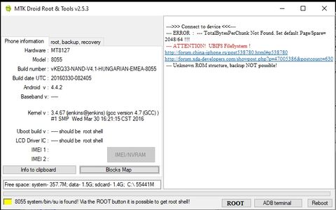

Van nekem egy -annó a telekomtól, az otthoni előfizetés mellé ingyenesen kapott
TCL 8055 aka. Alcatel Onetouch Pixi 3 (7) tabletem.Tanulgatom rajta a dolgokat, nem bánom ha kukába kerül, folyamatosan javítgatom hogy használható lehessen gyors internetezésre, és videónézésre.
A klasszikus, általad is cikkezett módszerekkel nem tudtam backupot készíteni a készülékről, de a Magicbox nevű program képes volt full backupot készíteni az egész tabletről, illetve képes volt scatterfile-t és az általad leírt módszerek végeredményeként létrejövő mentésekhez hasonló(img helyett bin fájlok!) mentéseket is legyártani:
Az MTK droid root tools ezt dobta, és az ezt okozó probléma miatt nem működhettek az általad használt módszerek sem:
De fáradozásaim végén találtam a neten egy gyári firmware-t ami ehhez a készülékhez készülhetett:
Szeretnék rá egy custom recovery-t tenni.Nem ragaszkodom egyik megoldáshoz sem, de szeretném a tanácsodat kérni hogy mit tudok tenni a cél elérése érdekében a Magicbox által gyártott mentéssel?
Vagy ne is foglalkozzak vele, használjam a neten talált mentést? Ami ugye nem közvetlen a készülékemről származik, lehetnek fenntartások...
Mit javasolsz, merre induljak?

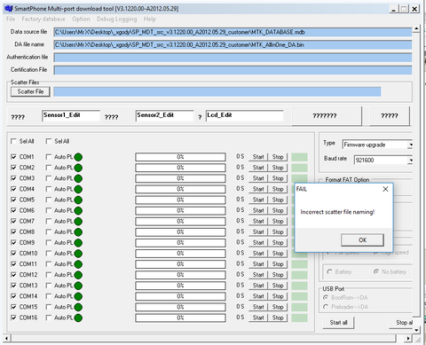

Xgody X200 mobiltelefon, MTK6580-s chipset.
Amit megcsináltam eddig:
- Smartphone Multiport download
-SP Flash Tool
(Mindkettő külön-külön használva, és a telefont mindegyiken letesztelve programonként).
Telepítés sikeres volt. Eddig szép és jó
Telepítés után a telefon fekete képernyővel üdvözölt. Tudom, hogy működik, mert a telefon led lámpáját sikerült bekapcsolnom gombok segítségével.
- Volume- +power gomb sem jött be, csak újraindult ugyanúgy fekete kijelzővel.Egy darab hozzá tartozó ROM-t találtam.
Ha esetleg valakinek lenne ötlete, az szóljon nyugodtan
Segítséget előre is köszi.

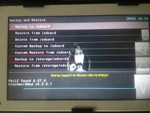

Gond van! Nem a micro sd kártyát használja mentésre s így nincs elég hely! Ha lehet valamit csinálni légyszíves írd meg.
Köszönettel:kartalhu -
kartalhu
cappa72
kartalhu
Szia cappa72!
Jó ideig el voltam a tanácsoddal. Ez a PhilZ egy zip fájl így nekem eltartott egy ideig mire megtaláltam mivel tudom felrakni (Flashify). Néhány PhilZ-et kipróbáltam vele de egyikkel se ment. A philz_touch_cwm6-cm-11.0 ha jól értettem az aláírást reklamálta. Van amelyik félig betöltődött aztán leált.
Próbáltam más programokkal ( Rashr, Mobieunle Tools) keresni recoveryt de sikertelenül.
Még egy kérdés ha meg válaszolható röviden: emulált bels sd miért okoz problémát? -
cappa72
Megnéztem, és ebben már emulált bels sd van, így inkább egy PhilZ recovery autogen programot javaslok, mivel van root elérés a tabon.
Egyszerű a használata, és eddig 1 tab volt, amire csak limitált módon tudott recovery-t gyártani. -

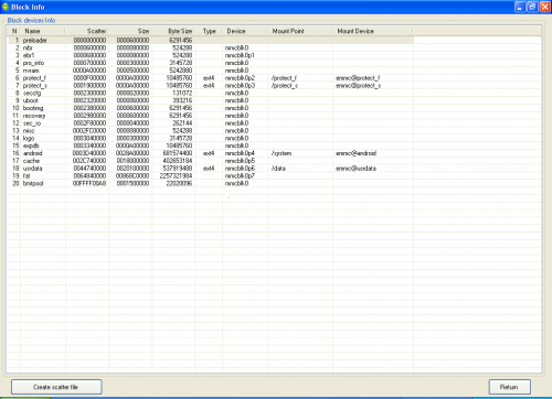

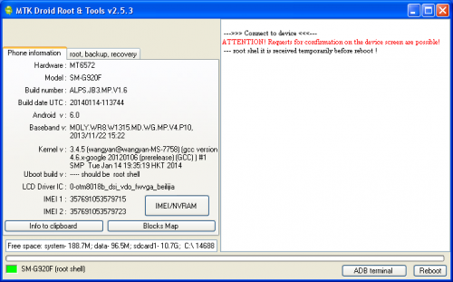

Képek:
Terminálban:
C:\Documents and Settings\SAJT\Asztal\Mtk_Droid_Tool_v2.5.3>adb shell
root@android:/ # cat /proc/dumchar_info
Part_Name Size StartAddr Type MapTo
preloader 0x0000000000600000 0x0000000000000000 2 /dev/misc-sd
mbr 0x0000000000080000 0x0000000000000000 2 /dev/block/mmcblk0
ebr1 0x0000000000080000 0x0000000000080000 2 /dev/block/mmcblk0p1
pro_info 0x0000000000300000 0x0000000000100000 2 /dev/block/mmcblk0
nvram 0x0000000000500000 0x0000000000400000 2 /dev/block/mmcblk0
protect_f 0x0000000000a00000 0x0000000000900000 2 /dev/block/mmcblk0p2
protect_s 0x0000000000a00000 0x0000000001300000 2 /dev/block/mmcblk0p3
seccfg 0x0000000000020000 0x0000000001d00000 2 /dev/block/mmcblk0
uboot 0x0000000000060000 0x0000000001d20000 2 /dev/block/mmcblk0
bootimg 0x0000000000600000 0x0000000001d80000 2 /dev/block/mmcblk0
recovery 0x0000000000600000 0x0000000002380000 2 /dev/block/mmcblk0
sec_ro 0x0000000000040000 0x0000000002980000 2 /dev/block/mmcblk0
misc 0x0000000000080000 0x00000000029c0000 2 /dev/block/mmcblk0
logo 0x0000000000300000 0x0000000002a40000 2 /dev/block/mmcblk0
expdb 0x0000000000a00000 0x0000000002d40000 2 /dev/block/mmcblk0
android 0x0000000028a00000 0x0000000003740000 2 /dev/block/mmcblk0p4
cache 0x0000000018000000 0x000000002c140000 2 /dev/block/mmcblk0p5
usrdata 0x0000000020100000 0x0000000044140000 2 /dev/block/mmcblk0p6
fat 0x00000000868c0000 0x0000000064240000 2 /dev/block/mmcblk0p7
bmtpool 0x0000000001500000 0x00000000ff9f00a8 2 /dev/block/mmcblk0
Part_Name
artition name you should open;
Size:size of partition
StartAddr:Start Address of partition;
Type:Type of partition(MTD=1,EMMC=2)
MapTo:actual device you operate
root@android:/ #
A második:
root@android:/ # cat /proc/partitions
major minor #blocks name7 0 8942 loop0
179 0 3845120 mmcblk0
179 1 1 mmcblk0p1
179 2 10240 mmcblk0p2
179 3 10240 mmcblk0p3
179 4 665600 mmcblk0p4
179 5 393216 mmcblk0p5
179 6 525312 mmcblk0p6
179 7 2204416 mmcblk0p7
179 64 2048 mmcblk0boot1
179 32 2048 mmcblk0boot0
179 96 15558144 mmcblk1
179 97 12410880 mmcblk1p1
179 98 3146752 mmcblk1p2
root@android:/ #
IMG-ek:
Zippy:
Recovery.img
Firmware.info
Files.md5
Build.prop
Telefon típusa: Swees X506-3G NEM SM-G920F A telefon modell száma, csak compatiblitás miatt csináltam

cubix
- Mtkdoridtools segítségével (rákattintasz a blokktérkép gombra
), felrakod vagy szöveges, vagy kép formában.
- Terminálban
illetve
A két fájl tartalmát bemásolod ide, vagy felteszed képként (jobb a szöveges, mert az másolható és ebből még számolgatni fogok.Fontos megjegyeznem, hogy akinek van MTKDroidTools-os mentése, annak minden a rendelkezésére áll. Ebből nekem a
boot.img
recovery.img
firmware.info
Valamint a system.ext4.tar tömörített állományból a
build.prop
fájlok kellenek.
+ a telefon tipusa.
Ezek nélkül cappa se fog tudni neked recoveryt adni. -

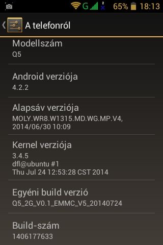

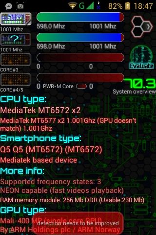

Ennél az MT6577et nemértem mert build.prop ban és egyéb helyeken is MT6572 szerepel

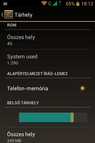

Rendszerbeállítások/Tárhely ROM résznél szintén nem tudom mi lehet a 4G/1.29G
250mb körüli tárhelye van ahova lehet telepíteni, belső tárhelynek a 8GB-os SD kártyát használja ami benne van plusz SD-re helyezi az appokat
Pár fórumot végigkutatva találkoztam már ezzel a 4.2.2es Alapsáv verzióval tehát más készüléken is rajta kell lennie így talán egyszerűbb lesz minden mintha egy teljesen egyedi egyetlen készülékre írt rendszer lenne

Ahogy sejtettem, van emulált belső tárhely.
Ez miatt javaslom - mint mostanában egyre többször - a PhilZ autogenerálót.
Azonban ez csak root-olt telefon esetén működik.Ám készült egy CWM 6.0.2.8 apeelme forrásból fordításából Jiayu F2-höz.
Letöltés
md5sum: b6342150c2f44294c67a0864b886a035
méret: 6,9 MB (7198720 bájt)
Nagy mérete ellenére biztonsággal feltehető, mert a recovery-nek fenntartott hely ennél nagyobb.
Ezt feltéve már lehet menteni, CWM-ből root-olni ezzel a root-zip-pel.
Csak saját felelősségre! -
