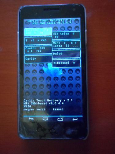

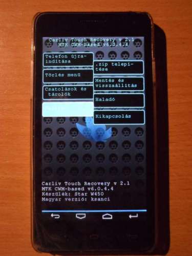

Ez egy kis bug Carliv recoveryjében
Ha megnézed, fent a szöveg nem fér ki, kilóg kétoldalt. Na az a kód, ami ezt kezeli, kiakad és újraindul a recovery. Sajnos semmit sem tudsz tenni, a forráskódban kell sortörést csinálni az érintett szövegeknél és újrafordítani.
Egyébként jellemzően kilépésnél vannak gondok, akkor ellenőrzi a root jog, vagy a gyári recovery visszaállító meglétét, és felajánlja a javítást. Mint itt is.Már van 2.7- es verziója? Na majd írok neki, hogy inkább a bugokat javítsa

ksanc
Na kérem, mondhatom, megizzadtam, de megszületett ez első pre-alpha magyar nyelvű CWM.
Sajnos a 2.2-es verzió forrása nincs még fent Carliv oldalán. Legalább is én nem találtam.
A fontot kell még beállítani (ötlet?), direkt nem írtam át.
Utólag annyira nem bonyolult a dolog, de ez mindennel így van...
Talán írok a folyamatról egy blogot, már ha rajtam kívül érdekel ez bárkit is.
