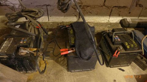

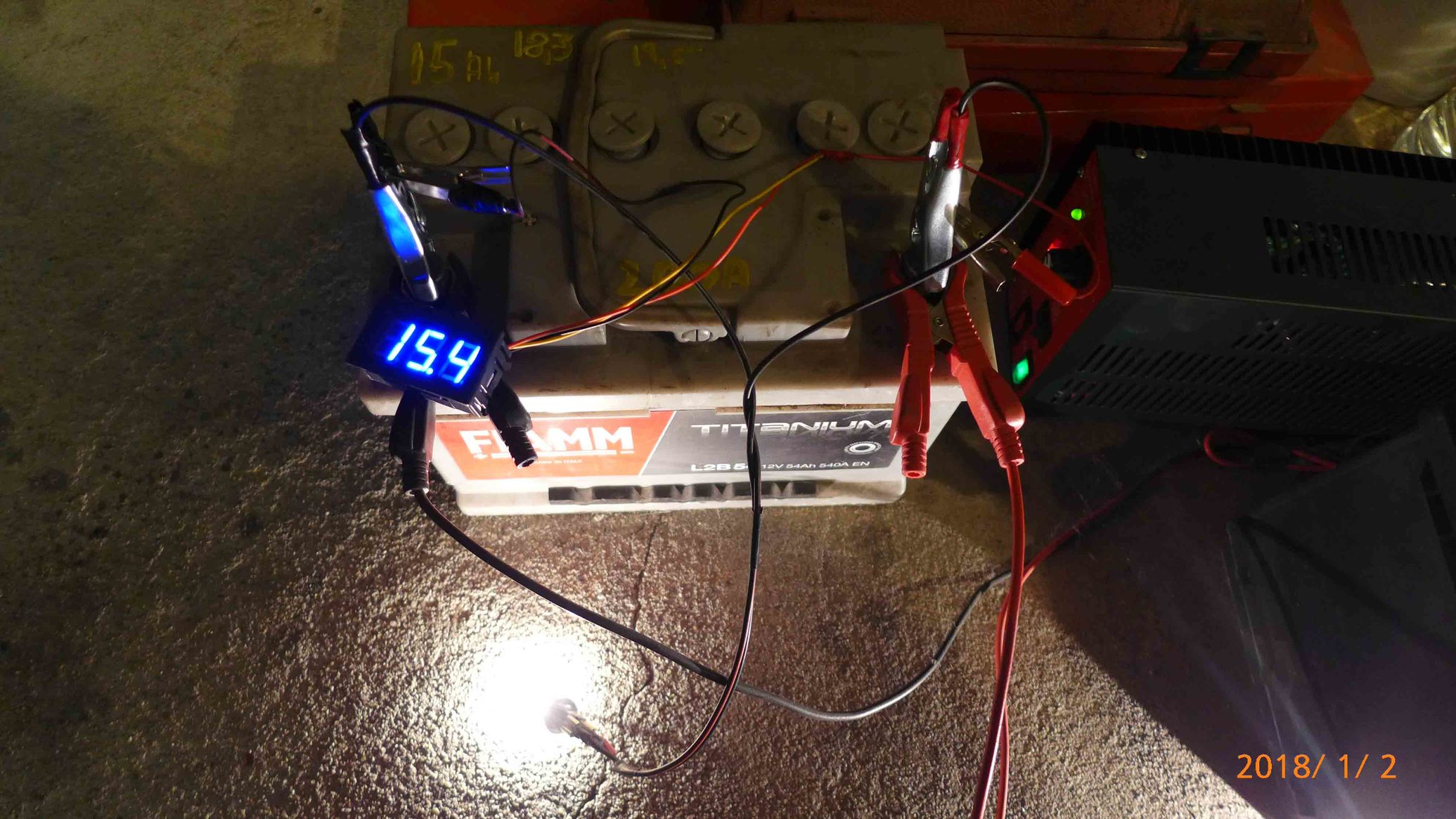

Nálam így valósul meg. (Egy poros kis pincében vagyunk, ne azt nézzétek. )

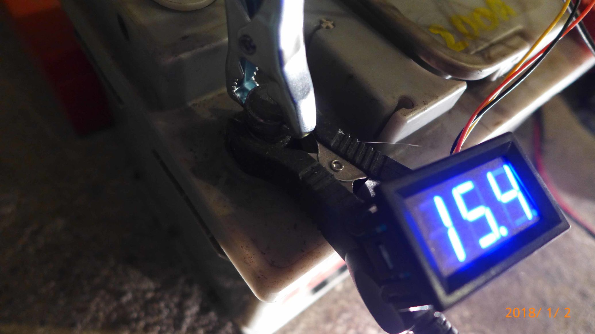

A forexes deszulfátoron az akku. Rajta lóg ( tájékoztató jelleggel) egy feszültség mérő és egy izzó. Az akkun(kon) a sárga felirat a kapacitás mérés eredménye.
A töltő és az izzó csipeszei egymással derékszögben az akku sarun:

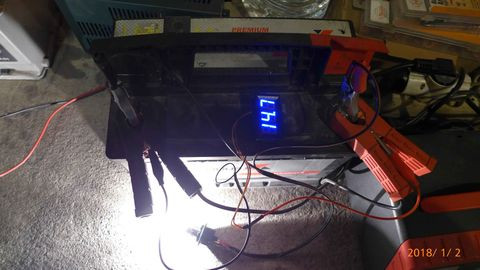

Most ez lóg a Globálon:

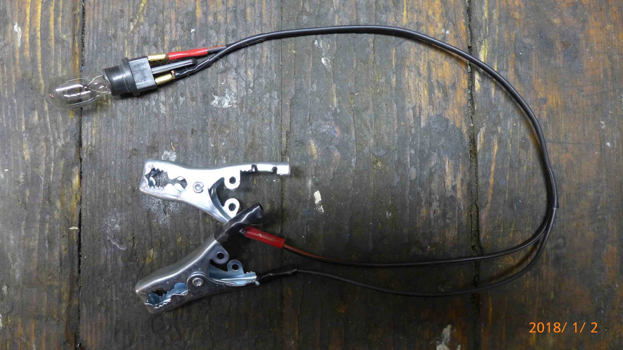

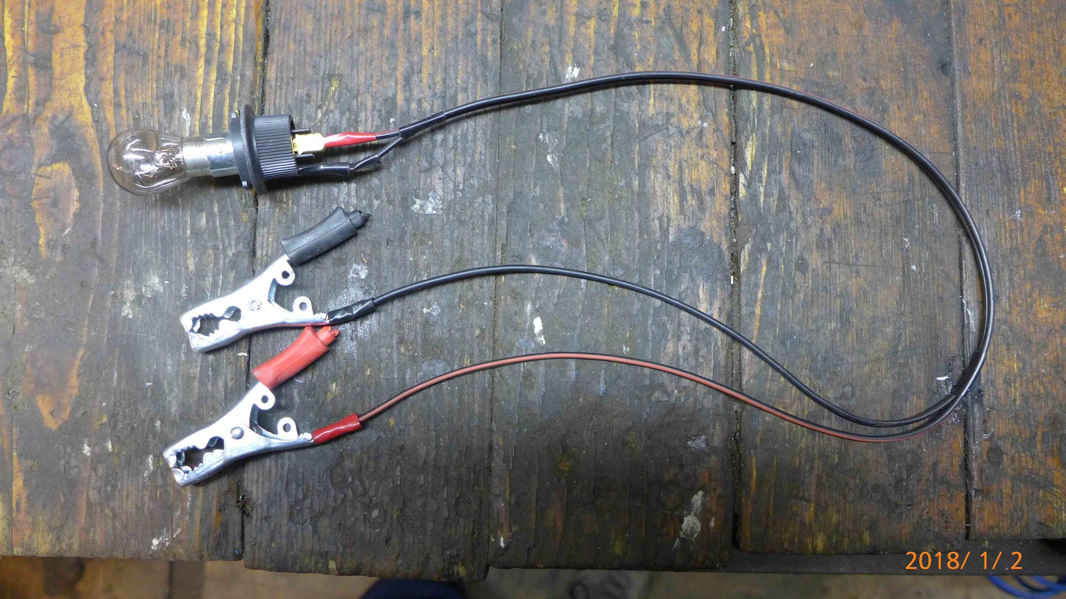

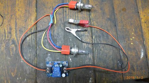

A merítéshez vettem foglalatot és csipeszt. Az egyik 21W-os ( irányjelző ) izzóhoz van, a másik olyan foglalat, amibe a 16W-os és az 5W-os izzó is belemegy.

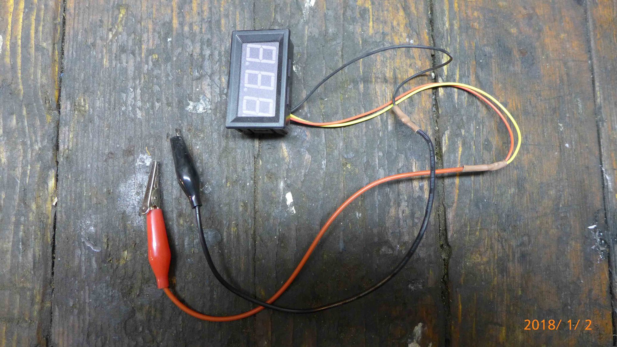

Az ebayes feszültségmérő
Merítéshez egyszerű és nagyszerű. 2 db 45W-os izzó kb 9-9,5A terheléshez, de ha kell akkor csak a fele.
Eléjük kötve egy relé, ami egy adott feszültségen lekapcsolja a terhelést.Ez már csak azért, mert ott volt a fényképező. A sokat emlegetett ( nagyobbik) Battery tender csepptöltő, és amik most éppen rajta lógnak:

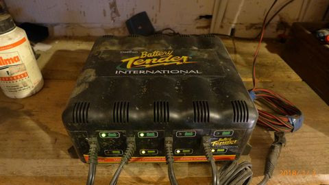

Végül pedig a legújabb szerzeményem:

Történetesen pont ezt a töltőt tesztelem. Nem tudom mennyi időd van, de ami "hozott a konyhára" az a Brogyi fórumtárs ötlete volt.
Töltés ( AGM mód, 10A) közben akassz rá egy pl. 21W-os izzót. Egyrészt kíméletesebben tölt, másrészt hagyd rajta a töltőn töltés után 1-2 napot. 14,7V-on tartja, közben 2,2-2,3A-el tölt, az izzó 1,7A-el merít) Nem kell megijedni, semmi baja nem lesz, csak jó esetben kb 15-20 %-ot dob az akku Ah kapacitásán.
Mivel tesztelem, próbálgatom, mérem a következőket tapasztaltam:
Ha csak simán izzós terheléssel töltöd merítés után, vagy recondozol, nem hoz szinte semmit plusszban.
Az 1-2 nap töltőn tartás viszont igen. Én minden egyes 24 óra után merítettem kapacitásmérővel. Az első kettő alkalom kb 10-10%-ot hozott ( eddig 2 akkun) a harmadik-negyedik töltés alig valamit, akár mérési hiba is lehetett.
Ugyanezt a módszert kipróbáltam a forexes deszulfátoron, ott is ugyanez jött ki, igaz csak egy AGM-es akkun, mert most van a második akku ( nem AGM-es) teszten.
A deszulfátoron és Globálon izzóval töltött akkukat megcseréltem, hogy a másik eszköz dob-e valamit még. Egyik esetben sem. Szóval az Global töltő az izzós töltéssel közelítette a deszulfátor teljesítményét...
Érdemes próbálgatni.

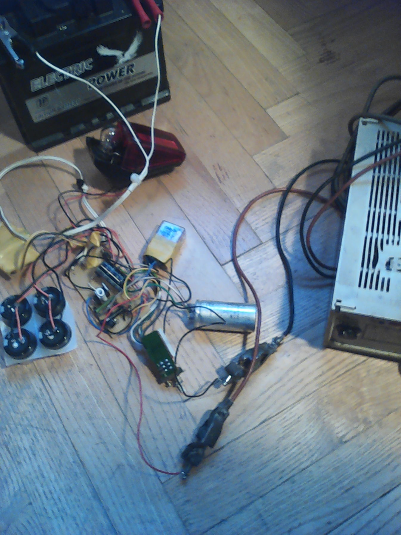

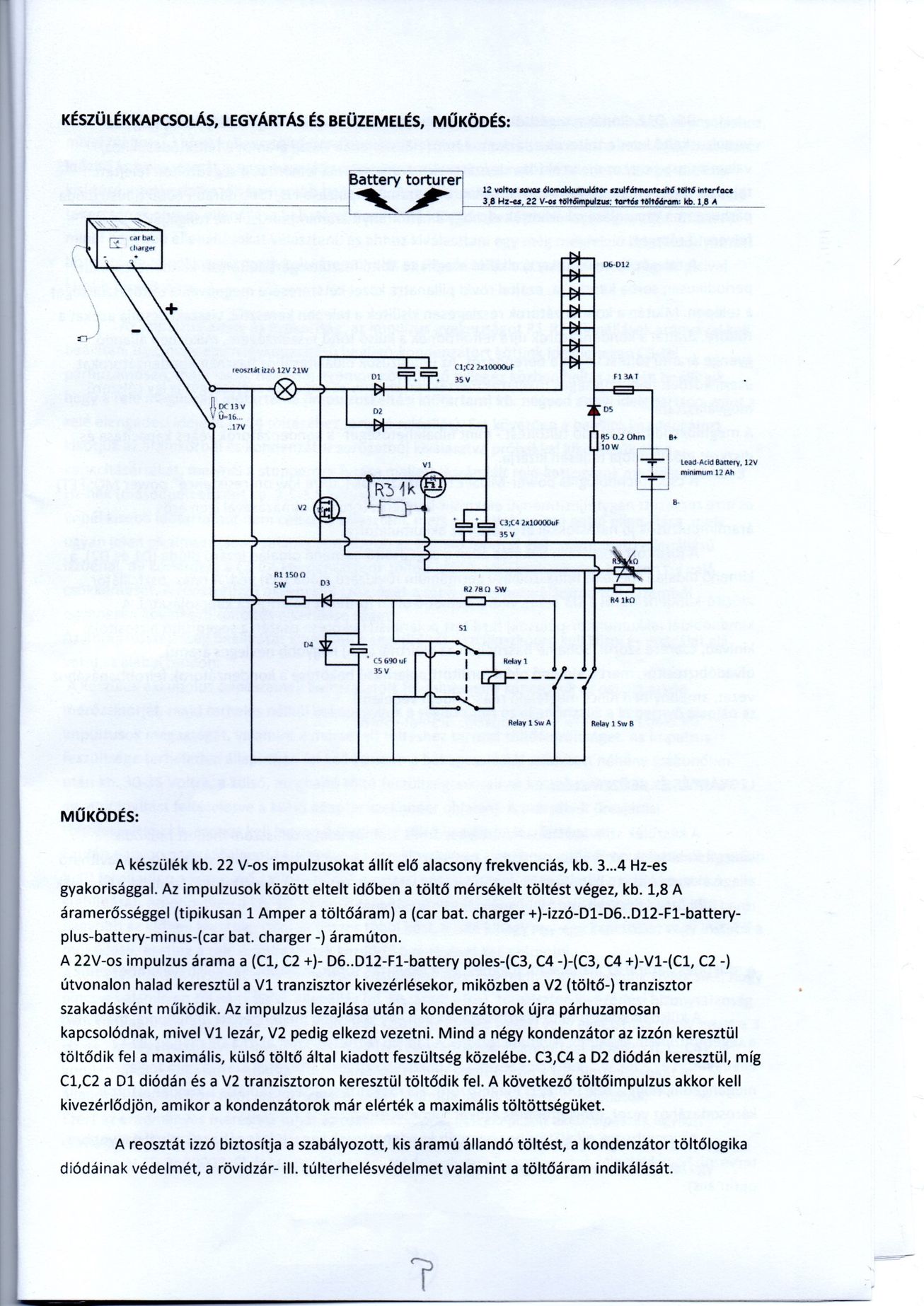

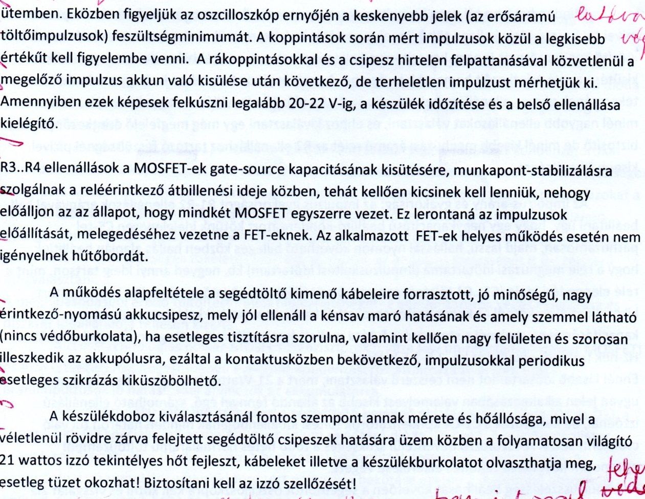

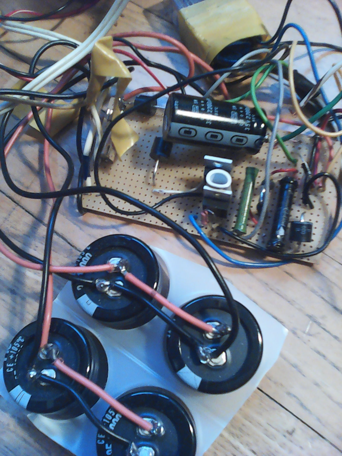

Megosztom a mi házi tervezésű! és készítésű szulfátmentesítőnk kapcsolását, hátha valakinek ihletet ad, melyet zoltannovak is említett és amely az "abból főzünk, ami van otthon" elv és két szabad nap alatt született meg a semmiből, és olyan is, amilyen, de már értünk el vele sikereket:
Amit tudni érdemes róla:
0) Nem vagyok villamossági szakember, csak hobbista, így terveztem ezt az áramkört (eredetileg pénzhiány miatt saját készítésű alumínium folyadék cellás elektrolit kondenzátorokkal működött volna, de végül sikerült vásárolni hozzá normális elkókat 10 e Ft összértékben, és sajnos ez ennyibe kerül alaphangon)1) Ez nem is egy töltő, csak egy interfész, amelyet egy akkutöltő hajt meg, mi magunk egy hagyományos, 15,8 V maximális töltőfeszültségű szelénpatronos graetz-hidas 5 amperes töltő és a javítandó akku közé kapcsoltunk e készüléket,
2) Nagyon lassú, kb. 2 hetes folyamatos működésére volt szükség, mire egy közel 10 éves és kb. 5 évig kapu kitámasztásra használt 50 Ah-ás akkut állított helyre oly mértékben, hogy a savsűrűség 1,22 kg/m3-re állt vissza minden cellában (kezdetben kb. 1,1 kg/m3 volt az átlag a teljesen feltöltött állapotában). Az akku jelenleg is napi használatban van egy benzines autóban, azóta (kb 1 év használat) a savsűrűség visszaereszkedett 1,2 körüli értékre.
3) Gyakorlatilag az áram-és feszültségimpulzus úgy áll elő, hogy a töltőfeszültségre kapcsolt és feltöltődött két jókora méretű kondenzátor egységet párhuzamosból sorba kapcsolja két alacsony bekapcsolási ellenállású mosfet.
A világ legegyszerűbb időzítő áramkörét használtam: egy relaxációs relékapcsolást. Ez nem túl megbízható önmagában, mert idővel a relé érintkezők beszennyeződhetnek (önmagát koptatja és finom por jelenik meg az érintkezők felületén) de több akkut is túlélt, mire tisztítani kellett, mert megállt a billegése.
Utólag le is dokumentáltam az egészet a magam szórakoztatására, ennek egy szavát sem kell komolyan venni!!, innen a beszkennelt kapcsolási rajz és leírás, de minek, mert folyamatosan módosításokat kellett rajta eszközölni:
Végül kb. 1 Hz-re kellett állítani az impulzusok frekvenciáját, mert a 21W-os izzón keresztül 3 Hz körül nem volt idejük az elkóknak kellő feszültségig feltöltődni.
Az egyik R3 ellenállást rossz helyre gondoltam el, ez át van rajzolva a kapcsoláson.
Kiderült, hogy minél jobban fel van töltve az akku (minél magasabb a töltőfeszültség), annál kisebbek lesznek az impulzusok, mert ekkor a relére is nagyobb feszültség kapcsolódik, hamarabb feltöltődik a relé meghúzásáért felelős kondenzátor, és megnő ezáltal az impulzus gyakoriság. Ez kiküszöbölhető lenne esetlegesen egy kétfonatú izzó használatával, melyben a másik szál mint PTC kompenzációs ellenállás a 21 W-os szál közelében helyezkedik el (talán féklámpákból létezett ilyen izzó) és ezen keresztül tápláljuk az időzítő áramkör részt.2db Hexfet IRF1405PbF típusú mosfetet alkalmaztam
