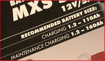

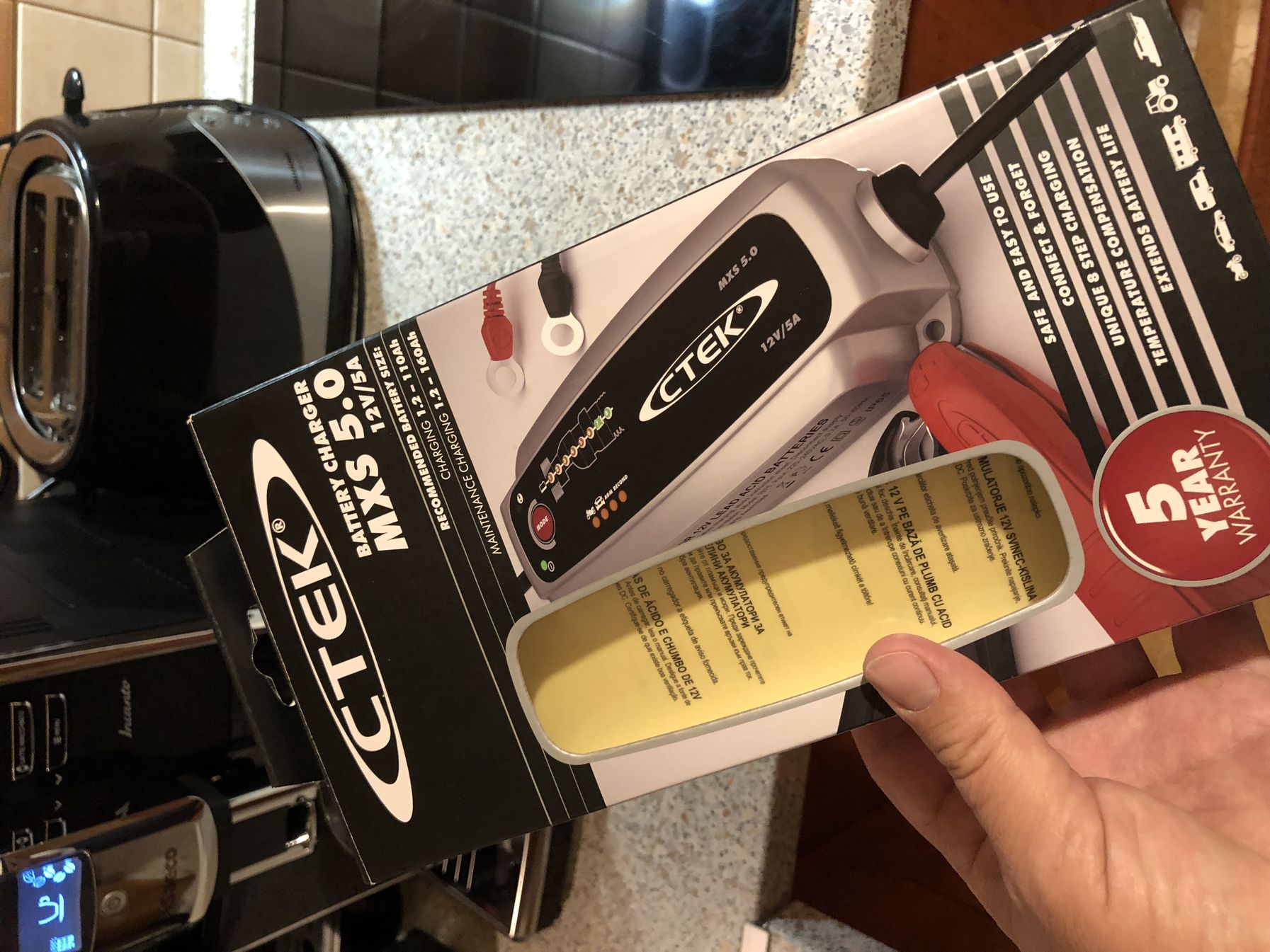

nederlanden #4503 üzenetére
Neked az Mxs-10 kellett vóna
