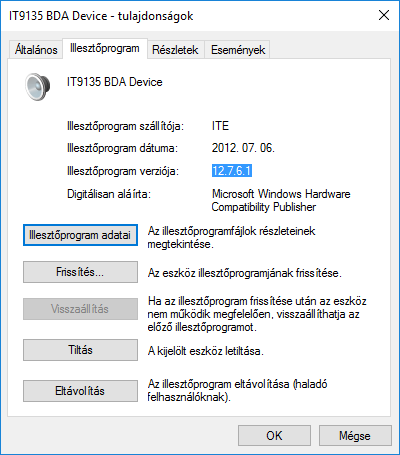

Ellenőrizd le, hogy tényleg az a driver van-e fenn, mint amit telepítettél, mert jellemzően 5 másodpercen belül a windows mindenféle értesítés nélkül átcseréli a régi windows update-s változatra, ha nincs letiltva a driver update. Volt már szó szerintem ebben a topicban is erről.
Ha nem tud hangolni, az tipikusan annak a jele, hogy a régi driver került rá az új helyett. Win 10 1704-gyel nem próbáltam még, szóval lehet megint megkavar valamit. De jellemzően ugyanaz szokott lenni a baj, mint a korábi 3 változattal is.

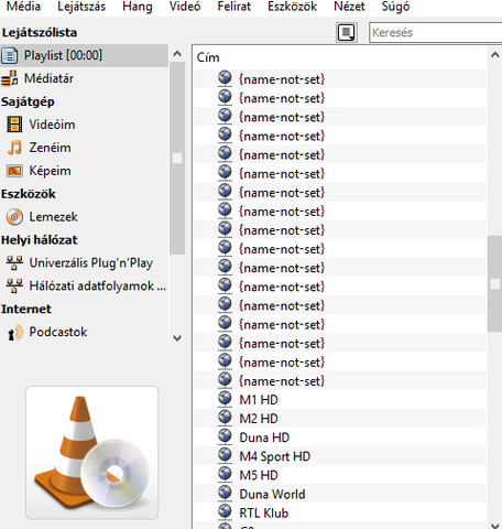

doberman #291 üzenetére
valsz hamarabb indul el a tvheadend, mint a driver betöltődése történik. *Elec alatt pl van opció hogy várjon, míg lesz adapter. A systemd gyors elindulása okozott gondot nekem pár helyen, hogy nem várta meg pl a hálózatot. De a raspbianban a raspi-config-ba betettek olyan opciót, hogy várja be a hálózatot is, mielőtt a szolgáltatásokat elindítja.
doberman
Ott a pont...
Configuration -> Channel/EPG -> Channels
na innen kellett törölni - kb 100 name-not-set -et... majd save . ( egyenlőre jó, csak a kisördög kérdezi belőlem, hogy meddig? )innem egy kicsit off:

szervusztok.
néhány napja megjelent a saját stream szerverecském tv listájában egy nagy "marék" name-not-set ....
természetesen nem takar valós tv adót. mi a manó ez?amit eddig próbáltam: töröltem a mux-okat, kézi hozzáadással újra létre hoztam, meg is találta a tv adásokat de visszakaptam a "name-not-set" -eket is...
először azt hittem, hogy ha a DataServices A-B-C-D-E service-ket kiveszem akkor kiveszi a listáből de nem...
ha a tv listában egy ilyen name-not-set -et indítok el a tvheadend logban ilyesmik jelentkeznek:comet failure [e=this.el.dom is undefined]
2016-08-10 19:44:38.450 http: 192.168.64.161: using ticket D81A1A4E8A8C9373BBE1D723ACB274628D9074A6 for /stream/channelid/432546896
2016-08-10 19:44:42.000 subscription: 2855: No input source available for subscription "HTTP" to channel "{name-not-set}"
2016-08-10 19:44:42.000 webui: Couldn't start streaming /stream/channelid/432546896?ticket=D81A1A4E8A8C9373BBE1D723ACB274628D9074A6&profile=pass, No free adapter
2016-08-10 19:44:42.000 subscription: 2855: "HTTP" unsubscribing from "{name-not-set}", hostname="192.168.64.161", username="VLC/2.2.2 LibVLC/2.2.2"
2016-08-10 19:44:42.007 http: 192.168.64.161: using ticket D81A1A4E8A8C9373BBE1D723ACB274628D9074A6 for /stream/channelid/432546896
2016-08-10 19:44:46.000 subscription: 2856: No input source available for subscription "HTTP" to channel "{name-not-set}"
2016-08-10 19:44:46.000 webui: Couldn't start streaming /stream/channelid/432546896?ticket=D81A1A4E8A8C9373BBE1D723ACB274628D9074A6&profile=pass, No free adapter
2016-08-10 19:44:46.000 subscription: 2856: "HTTP" unsubscribing from "{name-not-set}", hostname="192.168.64.161", username="VLC/2.2.2 LibVLC/2.2.2"
2016-08-10 19:44:46.016 http: 192.168.64.161: using ticket D81A1A4E8A8C9373BBE1D723ACB274628D9074A6 for /stream/channelid/432546896persze a legjobb barátunk is elég szűkszavú ez ügyben...
(ja, a fórum témájában írt dvb-t stick a műsorforrás)
ötlet?

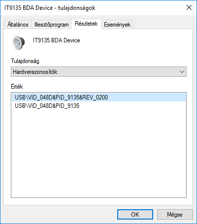

meg kell nézni milyen driver van települve hozzá. Ha az amit a win telepített magától, az túl régi (talán 2009-es), le kell tiltani driverek automatikus win updateről szedését és úgy feltenni a saját gyártói driverét ami linkelve is van az írásban. Akkor nem cseréli vissza automatikusan és működni fog a hangolás.
Egyébként eszközkezelőben kell megnézni hogy milyen eszközazonostítókat ír, abból kiderül hogy ez a fajta -e.
Itt van egy működő driverrel:

Azt hogy tudom kideríteni, hogy pontosan melyik?Eddig tv-t nem sikerült néznem vele.
Eszközkezelő IT9135 BDA device-t ír.

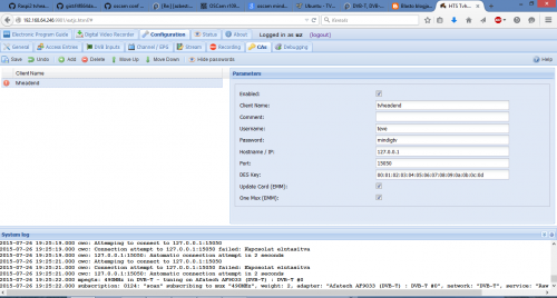

Ugyanakkor pedig említettél egy indító szkriptet is ami a \etc\init.d\oscam , a linkelt tartalommal.
kérdés: az létrejött \home\uz\tvstream\oscam-svn -ben létrejött rengeteg könyvtár és állomány az még csak a fordítás eredménye, ezt még telepíteni kell vagy másolni? - jó láma kérdés...
ha kézzel kell másolni akkor mit és hova? -
azbest
doberman #262 üzenetére
tvheadend-nek elkezdtek egészen korrekt doksit írni http://docs.tvheadend.org/.
Oscam wiki is hasznos, csak talán elsőre túl sok is az információ rajta
Ha jól emlékszem a 8888 porton figyel alapból (beállítás függő) és ott lehet nézni a logot, hogy mi történik. Ahhoz, hogy a webes felületen menteni is lehessen a beállításokat, azt hiszem a conf fájlok jogosultságát is rendesen be kell állítani.
doberman
köszönöm!
ez igen! step-by-step... gyakorlatilag megvagyok vele. oscam is a helyén. 4.0.4 tvheadend fut... -de holamanóban kell ebben az új verzióban a muxokat keresni? a stick-et is megtalálta, de semmi mux, semmi csatorna... - ja még mielőtt kérdés lenne: igen engedélyeztem a sticket. csak épp nincs network...
azbest
doberman #259 üzenetére
én buildelni szoktam oscam-et, meg a tvheadend-et is
raspbian-on (debian származék) ezeket a lépéseket szoktam [link]
oscam-nek ilyen indító scriptet használok, miután a helyére másoltam a binárist [link]
oscam konfig valami ilyesmi [link] (ez több fájl tartalma felsorolva), lehet újabban a oscam.user fájlban az au-hoz nem 1 hanem az olvasó neve kell inkább mypcscreader. Meg úgy vettem észre, ha nincs benn a kártya, akkor kilép az oscam.
tvheadend felületen meg a csatornák map-elésénél ki kell pipálni hogy a kódoltakat is, meg nem árt azt is, hogy próbálja ki az elérhetőségüket. Így csak azokat a csatornákat teszi ki a listájára, amit nézni is tudsz az előfiozetéseddel.

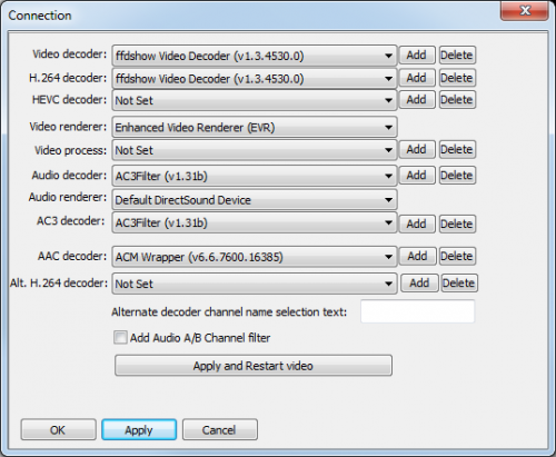

Tools - settings, directshow - connection
vagy jobb klibb a tévéműsor látható képén és a helyi menüből connectionNekem ezekkel a codec-ekkel megy, régen nyúltam hozzá. Az evr mód nagyon ajánlott.
A microsoft dtv-dvd decodec sem rossz csak szerintem az ffdshow szebb képet ad, szebb deinterlace-t csinál. -

doberman #247 üzenetére
Ne az eszközt akard lejátszani és ne is a services-t. Map-eld a csatornákat és ha mindenképpen a webes felületen akarod lejátszani, akkor nem a beállításoknál, hanem az epg fülnél lévő műsor listában válaszd ki és nyomd a play-t.
Webes vlc plugin nem tud deinterlace-t, szóval érdemesebb a playlistből játszani, mint már korábban is írtam.
Ezt nyisd meg a vlc hálózati lejátszásban és a playlistjébe betölti a bemapelt csatornákat.
http://192.168.64.246:9981/playlistEsetleg olvasgasd a dokumentációt [link], bár az lehet már a 4-es verzióhoz van.
