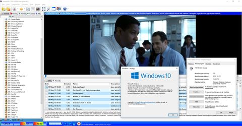

meg kell nézni milyen driver van települve hozzá. Ha az amit a win telepített magától, az túl régi (talán 2009-es), le kell tiltani driverek automatikus win updateről szedését és úgy feltenni a saját gyártói driverét ami linkelve is van az írásban. Akkor nem cseréli vissza automatikusan és működni fog a hangolás.
Egyébként eszközkezelőben kell megnézni hogy milyen eszközazonostítókat ír, abból kiderül hogy ez a fajta -e.
Itt van egy működő driverrel:

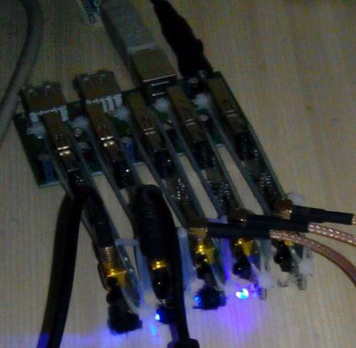

Hétvégén kísérleteztem a tunerrel és feltűnt, hogy a windows alatt sokkal stabilabb volt a vétel. Linux alatt mintha nem végzett volna hibajavítást. (Az adás jelentős része hibajavító kód, hogy jobb legyen a minőség.) Kipróbáltam az openelec disztribúcióban lévő firmware-t és úgy látom, azzal ugyanolyan jó a minőség, mint windowson. A raw szövegre kattintva indul a letöltés: firmware
Nem tudom ez melyik verzió, de jól megy. Az más probléma, hogy 5 tunert a gépre dugva nekem dobál el belőlük, de lehet csak valami usb kábel hiba okozza, mert a másik verzióval is megvolt.

Ez az órákig várás olyan, mint amikor a win telepíti fel a drivert hozzá, ami persze túl régi, hogy az újabb változatot kezelje.
Ha mégis próbálkoznál vele, akkor javaslom:
- nézd meg az eszközkezelőben, hogy milyen driver verzió van települve valójában (hátha nem az, mint ami kellene, néha okosabb akar lenni a windows).
- szintén az eszközkezelőben ki lehet olvasni a device és vendor id-ket. Nálam VID_048D&PID_9135&REV_0200 fajták jártak.
- MT4171 név alatt futó változatnál úgy hírlik, hogy nem az igazi a friss driver, hanem helyette egy kicsit korábbi vált be [link] -
azbest
splash lite 1.8.2 van fenn nekem, telepítéskor úgy választottam, hogy ne tegyen fel mást, nem fogadtam el az adware licenszet... ha azóta nem változott a telepítő, akkor kis odafigyeléssel kimarad a mellékelt szemét. Aki nem informatikus, annak ez egy könnyen kezelhető program a kétes eredetű blaze helyett.
A régebbi verziókban ezek sem voltak, valóban piszok dolog tőlük, hogy az évek óta ígért kifejezetten tévés változat kiadása helyett, inkább adwareval próbálnak pénzt keresni.

Nem szokott gondot okozni neki az usb hub sem. Nálam három ilyen tuner osztozik egy usb hubon. Abból lehet probléma, ha nem aktív (saját tápos) az usb hub és túl sok lenne az együttes fogyasztása a rákötött dolgoknak. Az alap usb port csak 500mA áramot ad le szabvány szerint, ebből kell működnie a hubnak és minden rákötött dolognak. Próba szerencse.
azbest
Valószínűleg ilyen tuner az is, de teljes biztonsággal nem állíthatom, mert nincsen feltüntetve. Még az eladók sem biztos, hogy tudják a technikai részleteket.
A távolsággal kapcsolatban: ez már túl sűrű volt és indítás után rövid idővel olyan tüneteket produkált, mintha rossz lenne a vétel. Ahogy látod ekkor egy közös nagy antennára voltak kötve.
Ugyanezzel a megoldással, de harmonikaszerűen szétnyitva, távol tartva egymástól már sokkal jobb lett. Egy spárgát használtam pár csomóval, amire felakasztottam a tunereket, hogy ne simuljanak egymásra.
Mivel 3 mux (frekvencia) van jelenleg így 3 tunerrel lefedhető bármilyen kombinációban nézett/rögzített párhuzamos adás. Ha később bővül mondjuk 6 muxra, akkor optimális esetben pontosan 6 tuner szükséges, de kevesebb is elég, ha egyszerre kevesebb adást nézel / rögzítesz. Használatakor természetesen követni kel az ászf-ben leírtakat.
