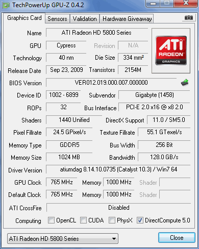

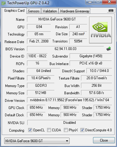

Adott egy 5850 + 9600GT. Nvidia vezérlőpultban be van kapcsolva a PhysX. A Fluidmark ban még is szoftveresen megy a PhysX . Mi lehet a probléma.
GPU-z -ben sincs bepipálva a PhysX.
