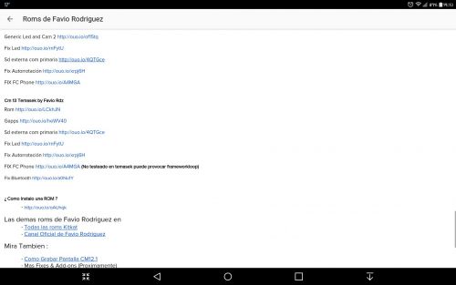

Jelenleg valami olyat szeretnék, hogy átváltani 4.2-ről 4.4-re,de úgy hogy evvel a FLASHTOOL-os dologgal ne kelljen foglalkozni, csak felrakok egy root-ot, recovery, rom. 4.4-ből a Lollipop Ehite V3, Pussy Fap, LG G3 és a Slimfresh érdekelne, mert úgy láttam ezeknél nem írja, hogy kellene ilyen.

Még egy olyan kérésem lehetne, hogy 4.2-nél a MIUI v5 Honor Rom-ot feltudnád tölteni valahova, mert nem érem el. Esetleg erről valami tapasztalat, jó-e 7041X-re? Jelenleg a másik MIUI ROM van, és az is szimpatikus, de rápróbálnék erre is addig. Előre is köszönöm a segítséget, és persze minden eddigit is

Érdekelne, hogy szerintetek melyik ROM a legjobb, melyiket érdemes feltenni. 4.2 vagy 4.4, és ezek közül melyiket? És esetleg az értesítő LED-es fájlt valaki fel tudná tölteni? Néhány ROM már nem elérhető :/ Előre is köszi!
